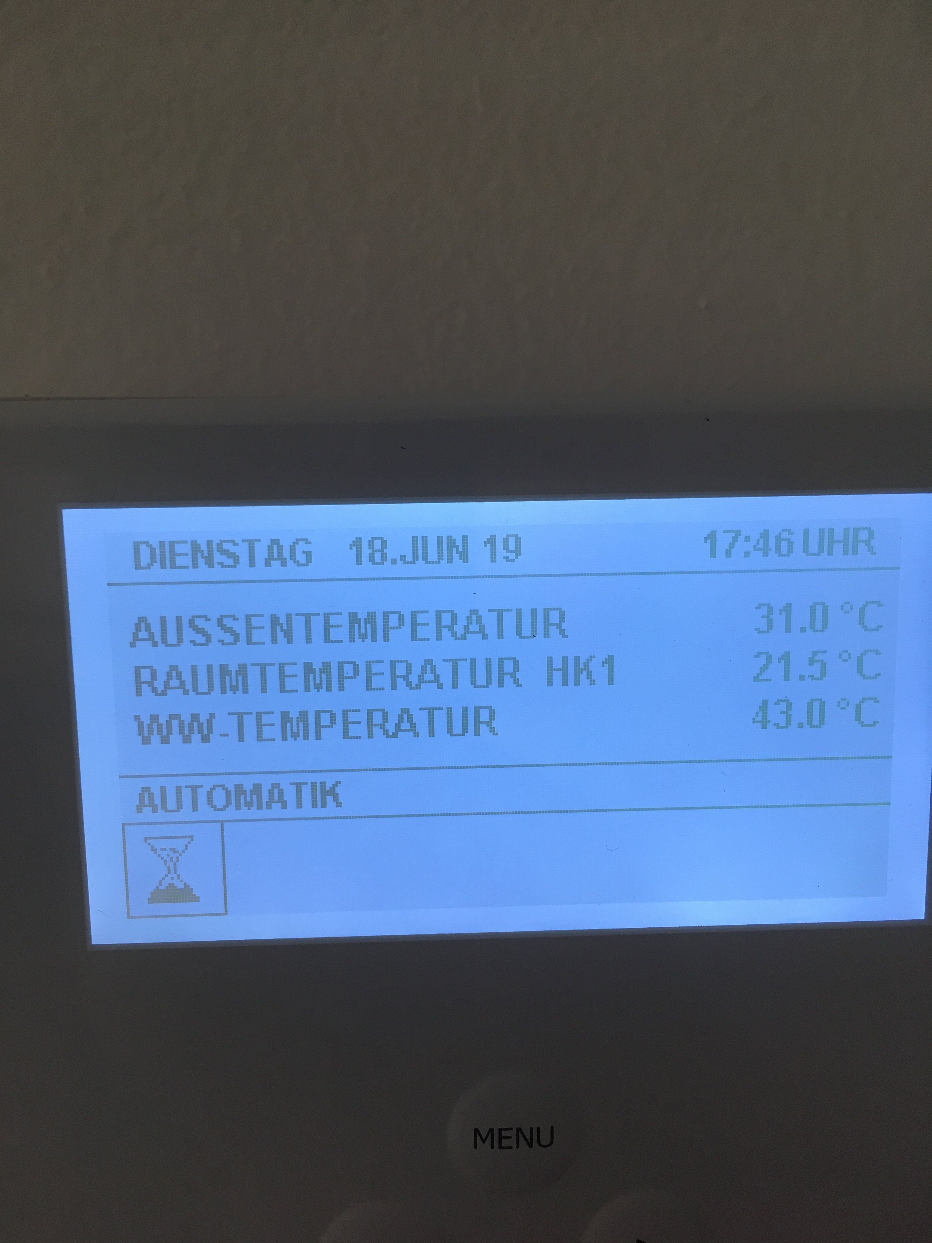

Illya-Berlin
18.06.19 22:02
So sah es heute Abend aus
Keine Klimaanlage
Passivhaus
Verschattet - nicht so dunkel das es Licht braucht
Heute morgen um 5 alle Fenster auf und noch mal kräftig gelüftet
Digitales Display: Datum/Uhrzeit, Außentemperatur 31°C, Raumtemperatur HK1 21,5°C, Automatik.

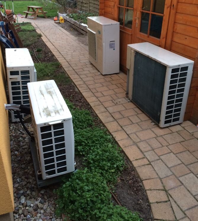

Mycraft
19.06.19 13:20
@Leo
Ich habe unterschiedliche Daikin Modelle probiert(5kW, 7kW, 9kW) und habe anstastt Daikin noch ein NoName "KAZ" Gerät mit 3,5 kW.
Jetzt überlege ich eben das 7kW Gerät noch im EG zu installieren.
Bei mir hat sich herausgestellt, dass 2kW (FXAQ20PAV1) völlig ausreichend sind pro Schlafzimmer/Raum bis 25 Qm.
Teilweise sah es hinter dem Haus so aus:
Mehrere Outdoor-Klimageräte stehen auf einem gepflasterten Weg neben einem Holzhaus.
Und ja Same here, ich habe den Einbau nicht bereut. Wäre aber dankbar gewesen, wenn mir jemand schon beim Bau gesagt hätte: "Lege mal ein Paar Leitungen für Klimaanlagen in die Wände".
Leo
19.06.19 16:02
Mycraft schrieb:
@Leo
Ich habe unterschiedliche Daikin Modelle probiert(5kW, 7kW, 9kW) und habe anstatt Daikin noch ein NoName "KAZ" Gerät mit 3,5 kW.
Wow ich gehe davon aus, dass du diese irgendwoher billig/geschenkt bekommen hast? Oder hast du wirklich 4 Geräte gekauft? Die Leitungen sind untereinander kompatibel gewesen? Hast du die Klimaanlage selbst verbaut?
