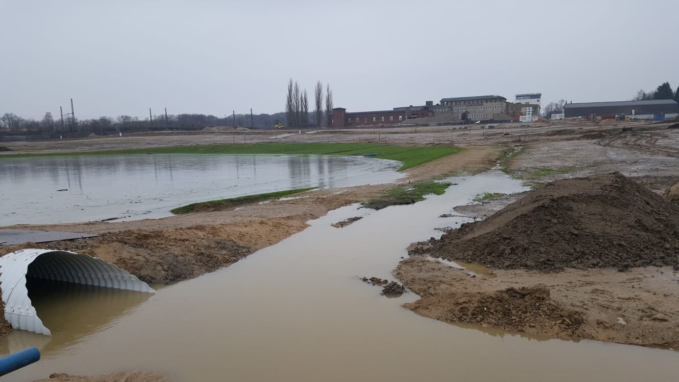

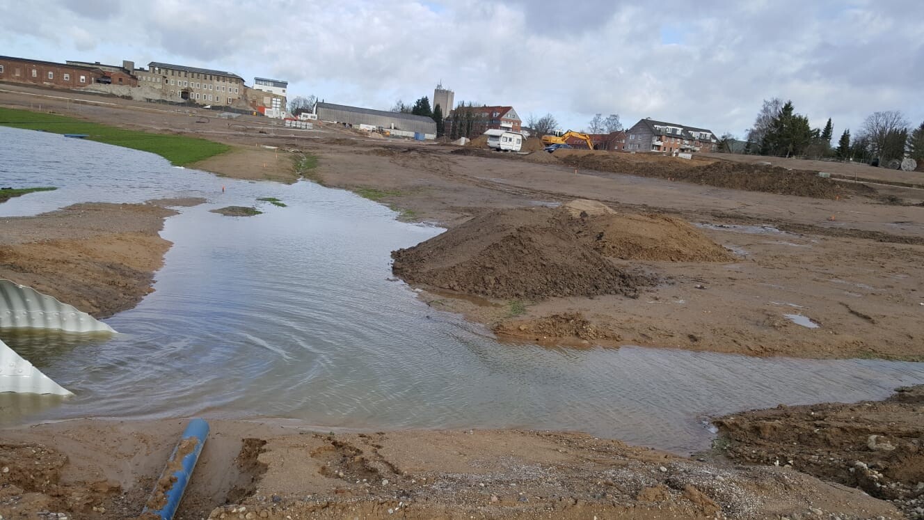

Wir haben vor ein paar Wochen ein Grundstück in einem Neubaugebiet gekauft. Im Rahmen der Erschließungsarbeiten wurde auch ein neues Regenrückhaltebecken gebaut, das direkt an unser Grundstück grenzt. Die Erschließung ist nun abgeschlossen und wir mussten im Februar feststellen, dass Wasser auf unserem Grundstück steht, welches offensichtlich von dem zu vollen Becken stammt. Die Tage zuvor hatte es noch nicht mal wirklich geregnet. Wie sieht das Ganze denn erst aus, wenn es mal viel regnet?! Auf den beigefügten Fotos sieht man übrigens das Becken und einen Teil unseres Grundstücks. Das beginnt oberhalb bzw. rechts des Rohrs.
Wir haben die Gemeinde aufgefordert sich darum zu kümmern, allerdings meint diese, dass das unser Problem sei.
Ich sehe das anders, da es vor der Befüllung des Beckens keinerlei Wasser(-Probleme) auf unserem Grundstück gab.
Was können wir tun?

Kommt dazwischen noch eine Straße oder grenzt euer Grundstück direkt an das Rückhaltebecken?

Welches Rohr? Das weiße oder das blaue?
Und wofür ist das weiße Rohr? Kommt da noch ein Kanal/Wassergraben?
Ist überhaupt das Regenrückhaltebecken wirklich fertiggestellt und in Betrieb?
Also, mit den beiden Fotos allein kann man da nicht wirklich viel zu sagen. Gibt es nicht nen Bebauungsplan aus der besser hervorgeht wie das ganze geplant ist?
