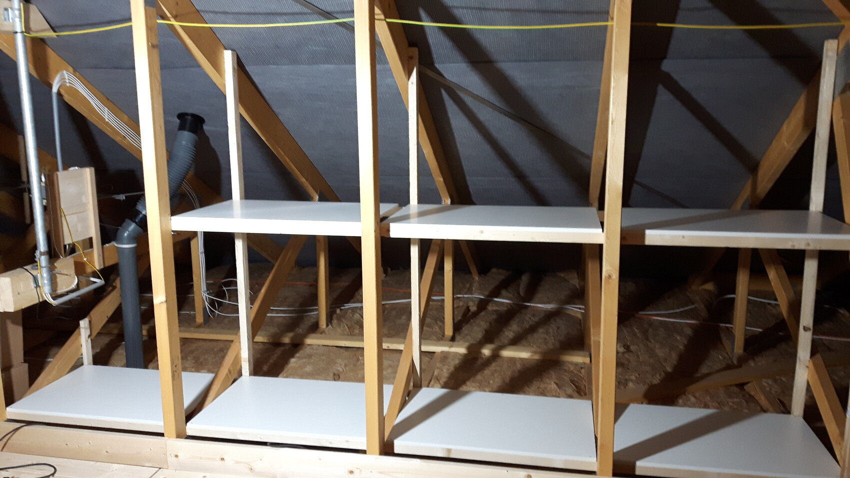

ich habe mir im Baumarkt ein paar Einlegeböden und etwas Holz geholt. Dann zugeschnitten und in die Nischen gebaut,
So alle Lücken gefüllt und dort später Kartons beschriftet und reingestellt.

Tolentino28.11.22 12:17
Ja, eigentlich eh am schlauesten. Wenn da schon soviel Holz ist, kann man es sich gleich zu nutze machen...

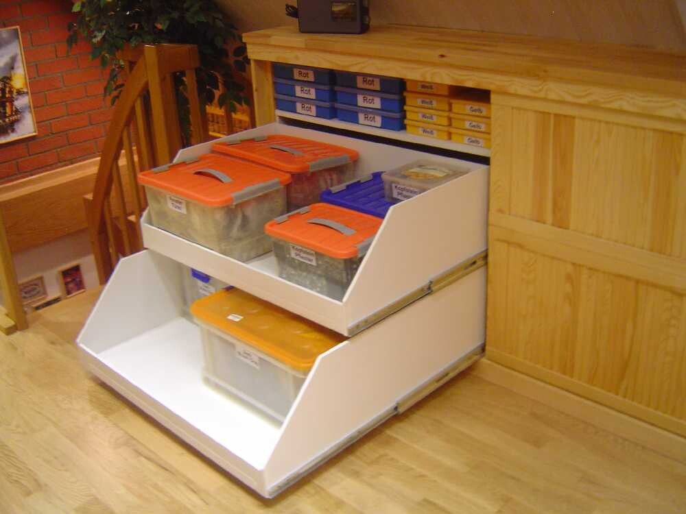

Mehr Aufwand nicht, aber du siehst ja, dass dahinter wieder 1m ungenutzt ist...
Ich würde daher irgendwas auf Rollen machen.

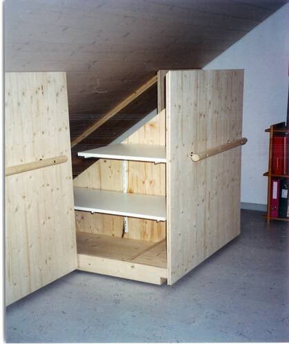

Sowas wäre wohl die Premiumlösung (gefunden auf 1000steine)
Mehrstufiges Aufbewahrungssystem mit transparenten Boxen mit orange Deckeln vor Holzschrank.
Oder etwas rustikaler (Vogt Scheinerei GmbH)
Holzregal-System im Dachgeschoss mit Schränken und offener Regalfläche.
kati133728.11.22 13:28
Das untere ist hammergeil. Wenn ich mal in einen Top voll Geld falle lasse ich mir sowas vom Schreiner einbauen.
