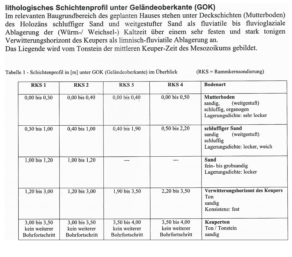

- Großes Grundstück, ab 3,00 - 3,50 m harter Lehmboden (Kein Bohrfortschritt)

Wenn wir uns für eine Sole-Wärmepumpe entscheiden würden, wo müsste dann der Hauswirtschaftsraum liegen?
Die Hausanschlüsse würden den kürzesten Weg im Süden des Hauses finden, die Erdkollektoren hätten aber nur im Norden Platz.
