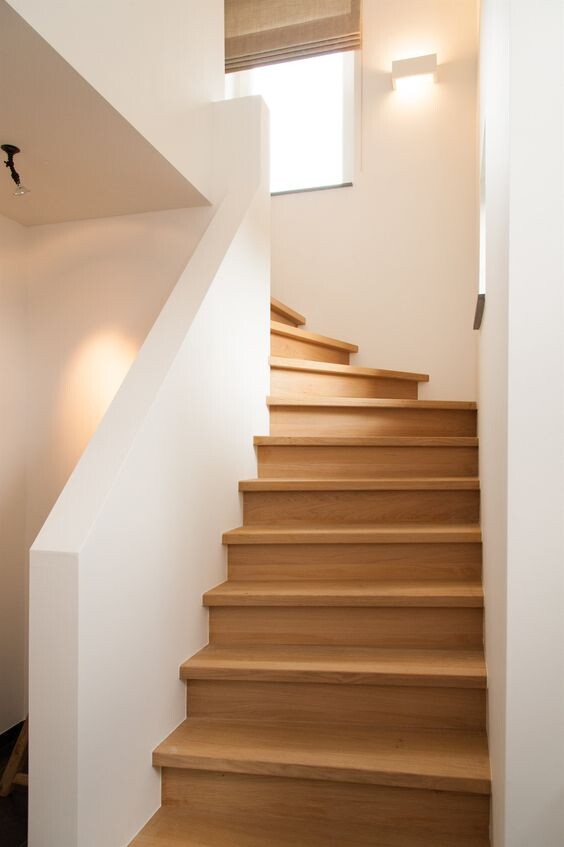

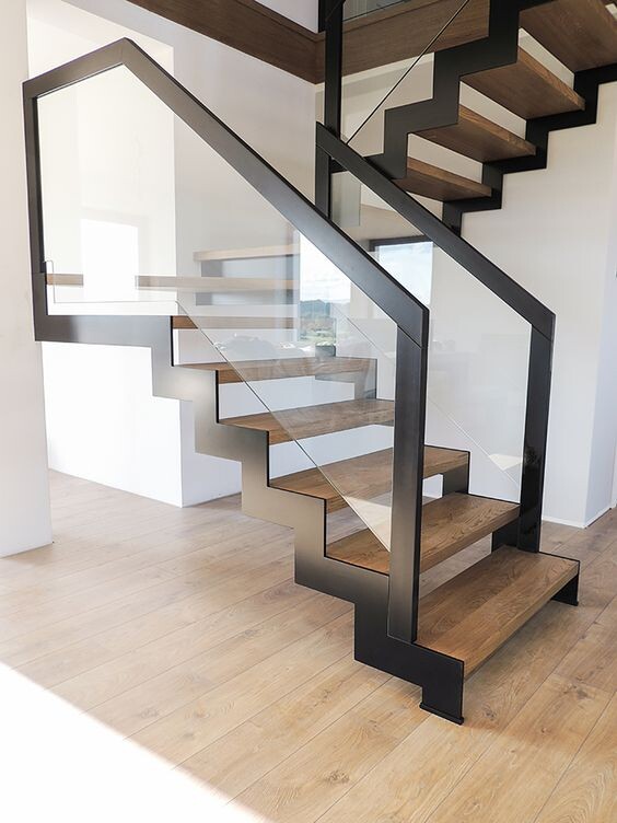

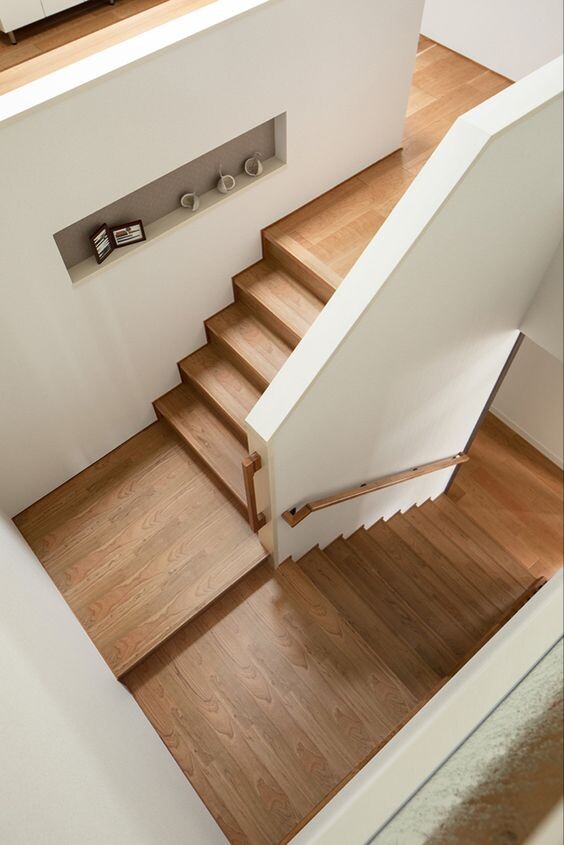

Wenn im Standard eine langweilige Treppe aus Buche enthalten ist, dann reichen die 2000 nicht für die Treppe mit Setzstufen aus Eiche ohne Wange.
DAS finde ich auch :-D Aber wie schon gesagt: Die Fertighausanbieter waren wenig auskunftsreich... Bei der Treppe ist tatsächlich nur so eine Standard-Buchenausführung bei den meisten enthalten. Wie teuer unsere Vorstellungen wären (vgl Bilder) "muss man dann mal bei der Bemusterung schauen".
