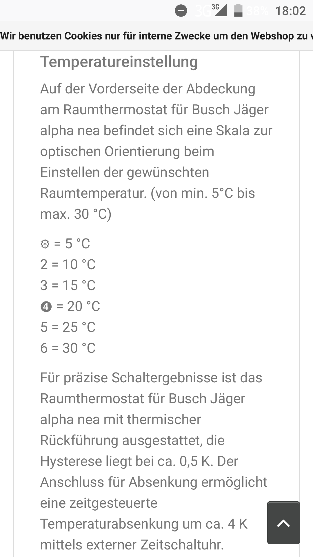

Ok. Aber hab ich das richtig verstanden. Wenn ich auf 6 drehe sollte ich die eingestellte Temperatur vom Unitower ungefähr erreichen?

Auf 6 = immer an.
Ob und welche Temperaturen erreicht werden hängt davon ab wie gut deine Fußbodenheizung geplant und ausgeführt wurde.

Dachte jetzt das die thermostate bei den verschiedenen Stufen das Ventil schließen bei der entsprechenden Temperatur im Raum. Wie im hochgeladenen Bild...
