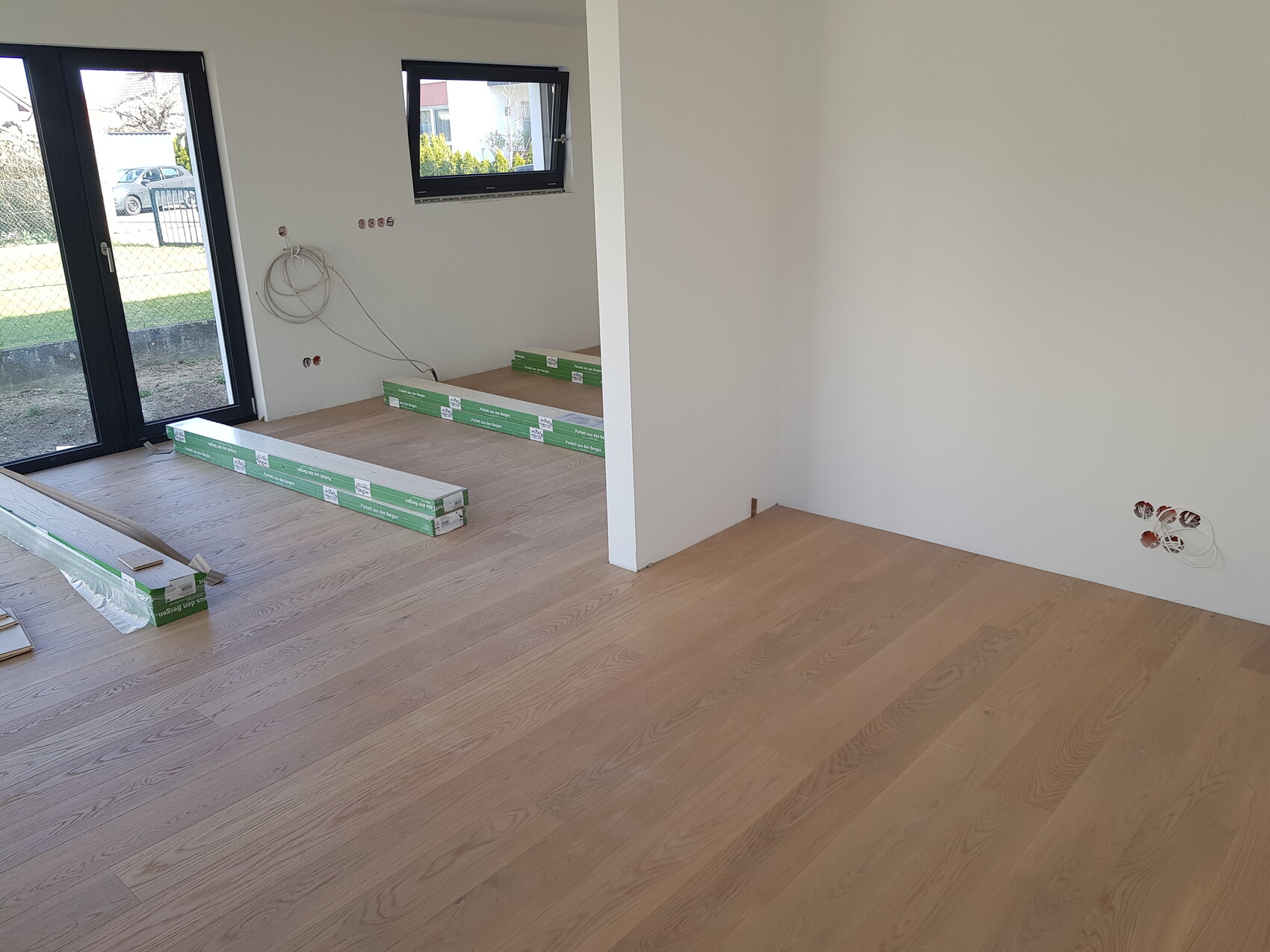

saralina8729.03.21 19:20Julijuli schrieb:
Danke für die Antwort @saralina87 . Ist die Nordecke des Hauses sehr dunkel? Die Überlegung war dort den Hauswirtschaftsraum hin zu legen, aber dann ist natürlich auch der Blick in den Garten futsch...Nein, die ist nicht dunkel. Wir haben zwei große Fensterfronten, da kommt genug Licht rein. Den Blick und den Zugang in den Garten würde ich mir davon definitiv nicht "verderben" lassen!Und, noch eine Anmerkung aus Erfahrung mit einer großen Glasfront mit oben erwähnter Süd-West-Ausrichtung: Wir hatten im Sommer nie tagsüber die Rollläden unten, weil es sonst einfach sofort unerträglich heiß wurde. Da hat man dann nicht mehr viel von der vermeintlichen Schokoladenseite.

saralina8731.03.21 08:41M
motorradsilke31.03.21 09:15Das ist aber schon sehr dunkel in dem Raum.
