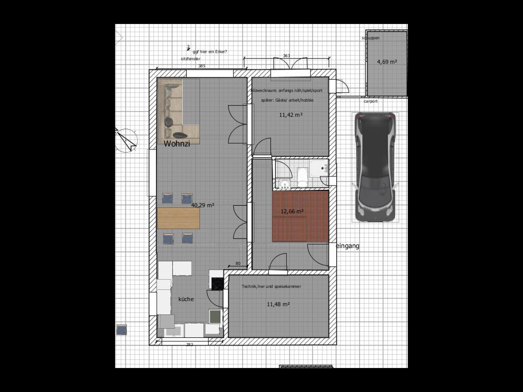

ich suche echte Erfahrungsberichte bzw. andere „LeidensgenossInnen“ zum Thema.
Wie habt ihr das Problem gelöst zum Einen vom Wohnbereich aus in den Garten schauen zu wollen und zum Anderen aber genau hier auch Licht/Sonne hin zu bekommen.
Bitte keine theoretischen Überlegungen, die kenne ich zu genüge. Mich interessiert die Praxis: wie ist das tatsächliche Leben mit der gewählten Aufteilung pro/contra.

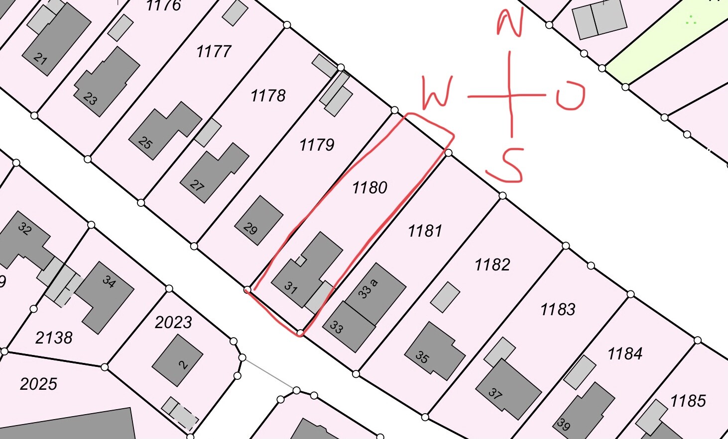

Zum Verständnis anbei noch die Karte des Grundstücks und erster Plan. Haus wird 8 Meter an der schmalen Nordost-Seite und 11 Meter an der langen Seite. Strasse verläuft im Südwesten.
Lageplan mit nummerierten Parzellen und roter Umrandung eines Grundstücks
Grundriss eines Hauses mit Wohnzimmer, Küche, Technikraum, Bad, Carport und Eingang.
31.03.21 09:22
motorradsilke schrieb:
Das ist aber schon sehr dunkel in dem Raum.
... finster 😱
Nee, mal ehrlich: kann man mit leben... alles ist gesagt.
Ich gebe aber auch zu, dass ich Vollsonne im Allraum mag 🙂
motorradsilke
31.03.21 09:41
... finster 😱
Ich auch. Ich freu mich grad über die Sonne, die in mein Wohnzimmer scheint und das bis heute Nachmittag tun wird.
Klar kann man auch mit dem dunklen Raum leben. Aber man muss sich halt darüber klar sein, wenn man es plant.
saralina87
31.03.21 10:00
Nur für Vampire tauglich!
31.03.21 10:10
Dafür im Sommer keine Verschattung notwendig
Nida35a31.03.21 10:13
und sitzen auf der schattigen Terrasse
31.03.21 12:01
Alternativen hab ich ja anfänglich genannt. Es ist also kein Disaster.
... geh doch in die Sonne, wo sie schon mal da ist 😉
