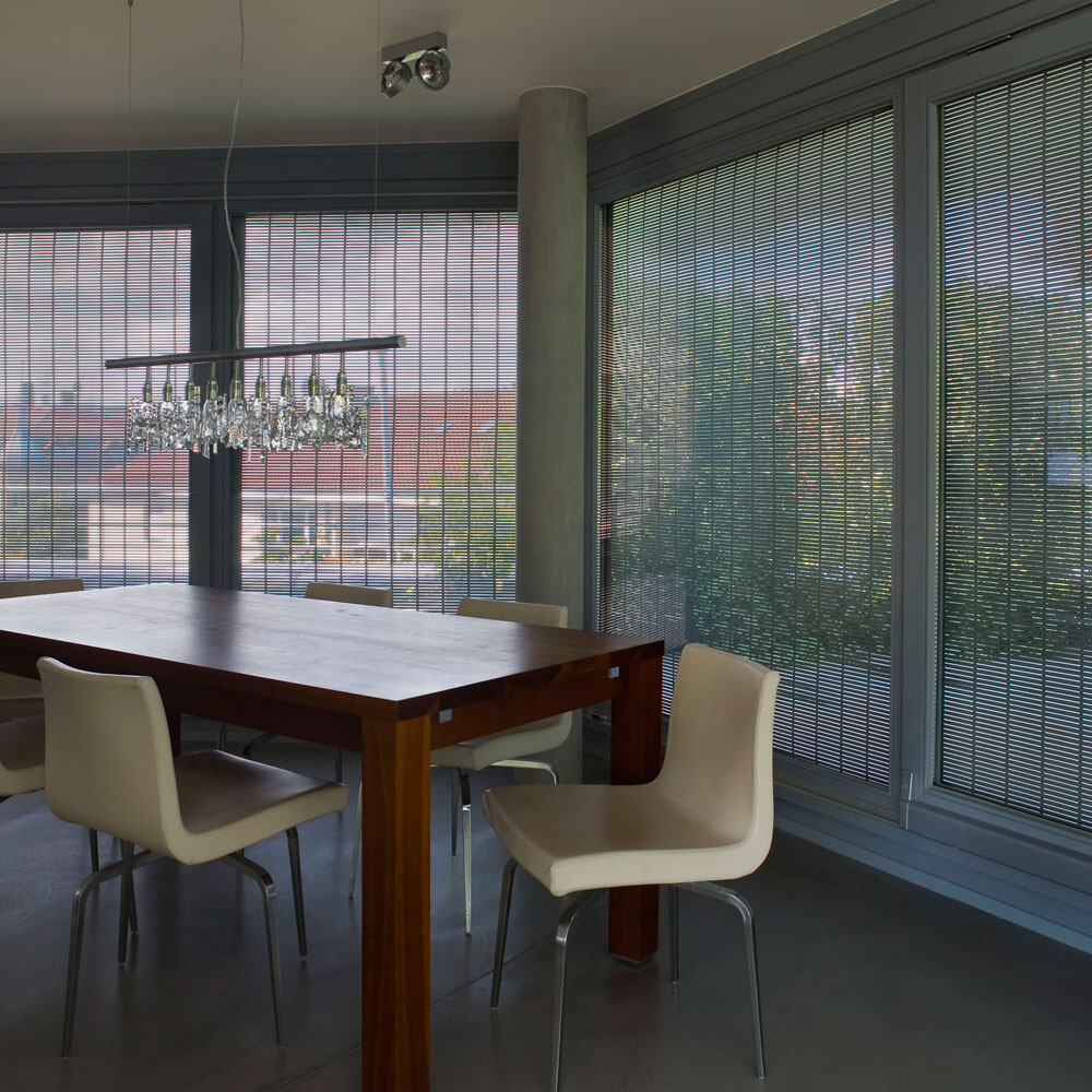

Was habt Ihr so gewählt und warum? Hat vielleicht auch jemand mal ein Foto von einem Raum von innen, der Z-Lamellen oder die randgebördelten Lamellen verbaut hat?

wenn du nicht auf "absolute" Verdunkelung Wert legst, reicht die 80er Standardlamelle.
Es gibt eine Tageslichtstellung, da hast du Sichtschutz, aber die oberen Lamellen lassen Licht rein. Kostet ein wenig mehr.

Genau, das denken wir auch gerade, dass Standardlamellen unter Umständen doch reichen würden.
Meinst Du mit der Tageslichtstellung die ProVisio Lamellen von Warema? Das hört sich für unsere Bedürfnisse auch recht passend an.
