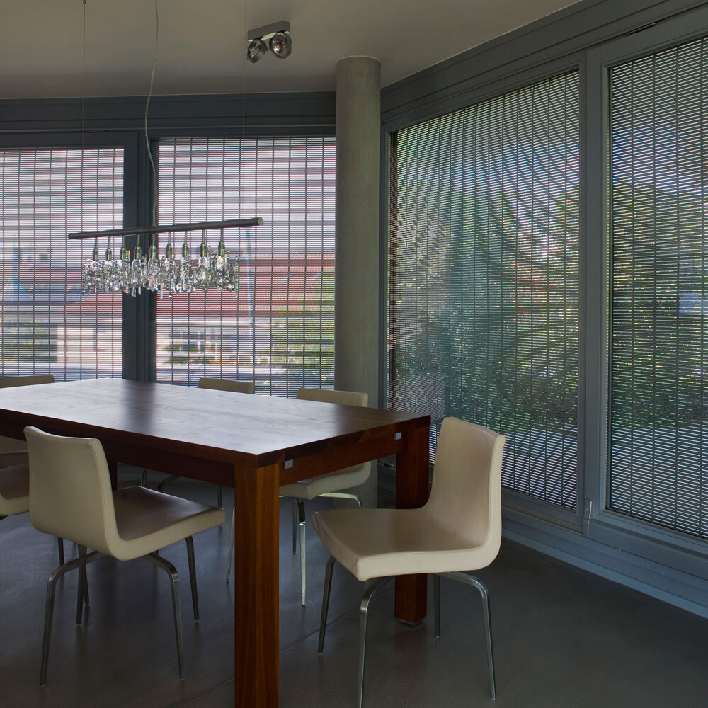

merlin83
03.09.17 12:43
Wer die eierlegende wollmilchsau aus Raffstore und Rollladen will, der kann sich auch gerne den S_Onro anschauen. 100% dunkel aber genauso auch volle Verschattung mit Lichteinfall möglich.
merlin83
03.09.17 12:44
Hier ein Bild
Moderne Essgruppe mit dunklem Holztisch, cremefarbene Stühle, Kristall-Kronleuchter, Fensterjalousien
