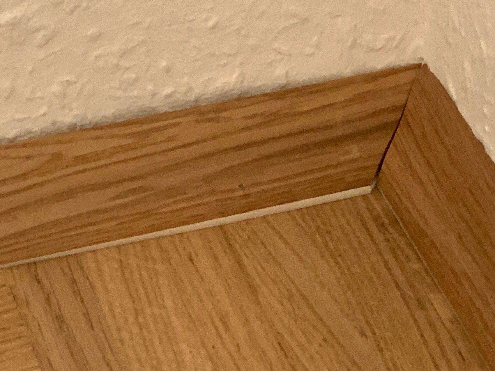

- Bei den Hohlkehlleisten sieht man den Trittschallstreifen.

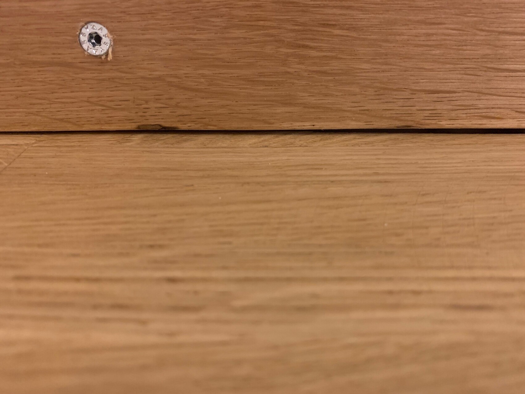

- Bei den 6cm Leisten sind unschöne Abstände zum Boden - wie kann man das korrigieren? Silikon?

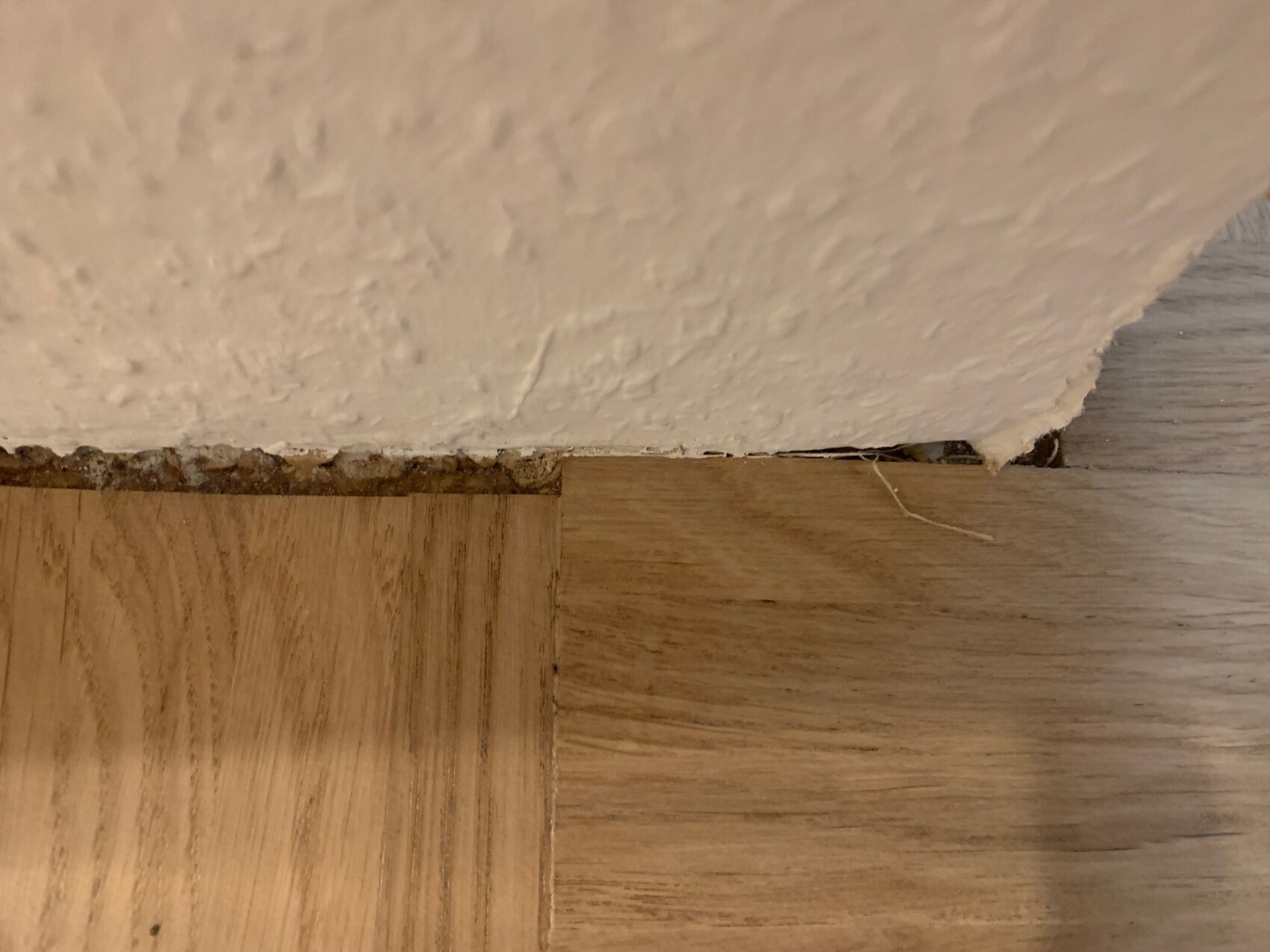

- Es fällt auf, dass die Abstände von Parkett zur Wand stellenweise sehr gering sind (weniger als 3mm).

Antwort zu 1)
Den Schallstreifen kann man mit einem flachen, stumpfen Gegenstand (stumpfes Messer beispielsweise) wieder zurückschieben und die Sockelleiste leicht von oben auf die Parkettoberfläche drücken.
Antwort zu 2)
Derartige Fugen zwischen der Unterseite der Sockelleisten und Parkettoberfläche sind nicht immer zu vermeiden.
Das liegt daran, dass die Leisten immer gerade gehobelt wurden und die Oberfläche eines Estrichs (der zwangsläufig auch das Parkett folgen muss) gewisse Grenzwerte der Oberflächenebenheit einhalten muss, die man aber eben auch bei zulässiger Größenordnung immer sehen wird.
Wenn zum Beispiel die Unterseite der Sockelleiste an zwei Punkten die Parkettoberfläche berühren würde, der Abstand wäre 1m und die Fugenöffnung 4mm, dann entspräche das auf jeden Fall dem noch zulässigen Grenzwert (Quelle: DIN 18202 Tabelle 3 Zeile 3).
Korrigieren kann man das, aber keinesfalls mit Silikon!!
Benutze dazu ein Acrylat in ähnlicher Farbe wie das Leistenholz. Das Acrylat erhältst DU in jedem gut sortierten Baumarkt.
Antwort zu 3)
Das Parkett liegt hart an der Wand an. So geht es nicht.
Es kann aber, bevor man den Knüppel aus dem Sack zieht und auf den Parkettleger eindrischt, sein, dass sich der Holzwerkstoff durch raumklimatische Bedingungen ausgedehnt hat und die damals ausreichende Randfuge nun ausfüllt.
Kann sein - muss aber nicht.
Egal wie, hier wird der Parkettleger mit einer Schattenfugensäge die Randfuge wieder herstellen können.
Abstand zur Wand bei nicht beheizbarem Estrich 5-8mm, bei Heizestrichen mindestens 10mm.

Der Chef ist mit mir durchgegangen und sieht es leider genauso:
- Hohlkehlleisten wurden in zwei Stockwerken falsch herum montiert, daher der weisse Streifen (!!!)
- Leichte Schleifwellen immer wieder sichtbar, auch ohne Streiflicht
- Zahlreiche kleine Stellen, die noch ausgebessert werden müssen
- Unzureichende Abstände zur Wand
In Summe: Schlechte Arbeit.
Neuer Handwerker kommt, alle Leisten kommen nochhmal raus, muss alles ausgebessert werden, Preis wird reduziert. Viel Ärger und ich hoffe nur, dass die Versiegelung nicht auch schlecht gemacht ist (auch wenn ich nichts gesehen habe).
