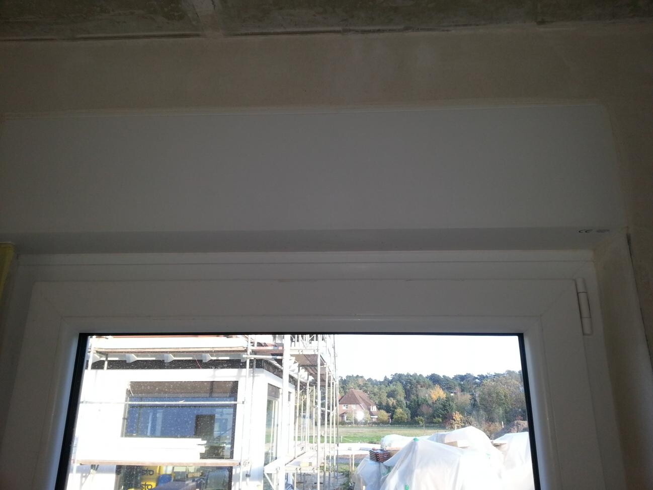

Hallo Forumsfreunde,
Unser Q2-Putz im EG gefällt uns ganz gut, sodass wir diesen nur Streichen wollen.
Dennoch machen mir unsere Rollladenkasten von innen Sorge, die sind nämlich vom Putzer ausgelassen
In unserer Bauleistungsbeschreibung steht: Q2, tapezierfertig.
Ist das dann so, dass die Rollladenkasten aus Kunststoff nicht mit verputzt werden???
Wenn wir das gewusst hätten...
Wie ist das bei Euch???

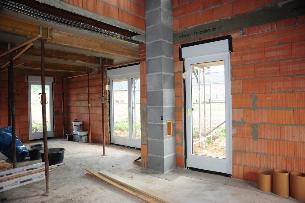

29.10.13 22:08
Vielen Dank. Martina, für die Beispielfotos und die Mühe.
Nur komme ich nicht weiter und werde wohl mal den Bauleiter fragen, ob das nun so "tapezierfertig" ist und anders aussehen würde, wenn wir Q4 genommen hätten.
Bei uns, wie zu sehen, wurden die Fenster inklusive der Rollladenkasten einmontiert - die waren fix und fertig, schick in weißem Kunststoff... schick im Rohbau - nur sieht der Kunststoff natürlich mit dem Putz drumrum nicht gerade wohnlich aus
In der BB steht nichts darüber...
Ich sehe das Problem eher darin, ob es genug Futter auf dem Rollladenkasten hat (kann ich in den Aufnahmen leider nicht erkennen) und wenn ja, wie der Anschluss an den umliegenden Innenputz gewährt werden soll ...
Schreib mal, was bei Deinem Gespräch heraus gekommen ist. Bis dahin drücke ich Dir die Daumen, daß es eine befriedigende Lösung für Dich gibt.

Guten Morgen,
Ja, mir ist das schon bewusst, das sich dieses auf die Qualität der Oberflächenputze bezieht. Nur wenn BU anbietet "tapezierfertig", dann kann er sagen: "wieso verputzen, da kommt soundso Tapete rüber, Wenn Sie (also ich) das nicht haben wollen, dann hätten Sie Q4 nehmen müssen. So aber wird der Kasten eh durch Tapete verdeckt."
laut Bauleistungsbeschreibung: Gipsputz als 1-lagiger Maschinenputz mit tapezierfähiger Oberfläche (Q2) ...
Zum Futter oder alles anderen: da hat der Bausachverständige nichts zu klagen gehabt
Ich werde Dich in Kenntnis setzen, was hieraus wird... irgendwie machen mich diese Dinger immer ärgerlicher und
dieser Thread soll mal anzeigen, auf was für Kleinigkeiten man so achten muss bzw in was für Dödelkram das Geld fliesst, welches vorab nirgendwo eingeplant ist !
