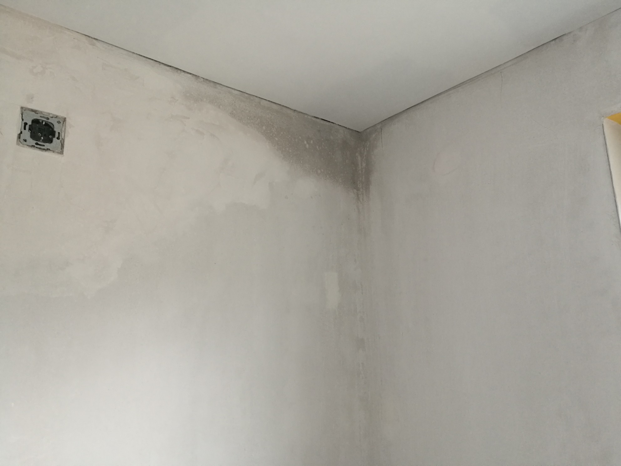

Putz noch viel zu nass oder ist der schon normal?

305er
305er
Ich bin weder psychisch krank noch glaube ich ständig, dass ich ne ernsthafte Erkrankung habe
Und sorry, bei so viel Mist, die die schon getrieben haben, Frage ich lieber zweimal nach.
Außerdem ist dies doch eine berechtigte Frage, warum es immer da in den Ecken so nass wird.
V
VelBau
Bei uns ist es genau so, in manchen Ecken sieht man immer noch feuchte Stellen! ( Innenputz 20.10., Estrich 24.11.).
Ich habe gelesen, dass pro 100 qm Neubaufläche ca. 2.800 l Wasser eingebracht werden. Wir heizen und Lüften 3-4 x am Tag. Ein kleiner Bautrockner kommt auch zum Einsatz! ca 5-10 L/24 h.
