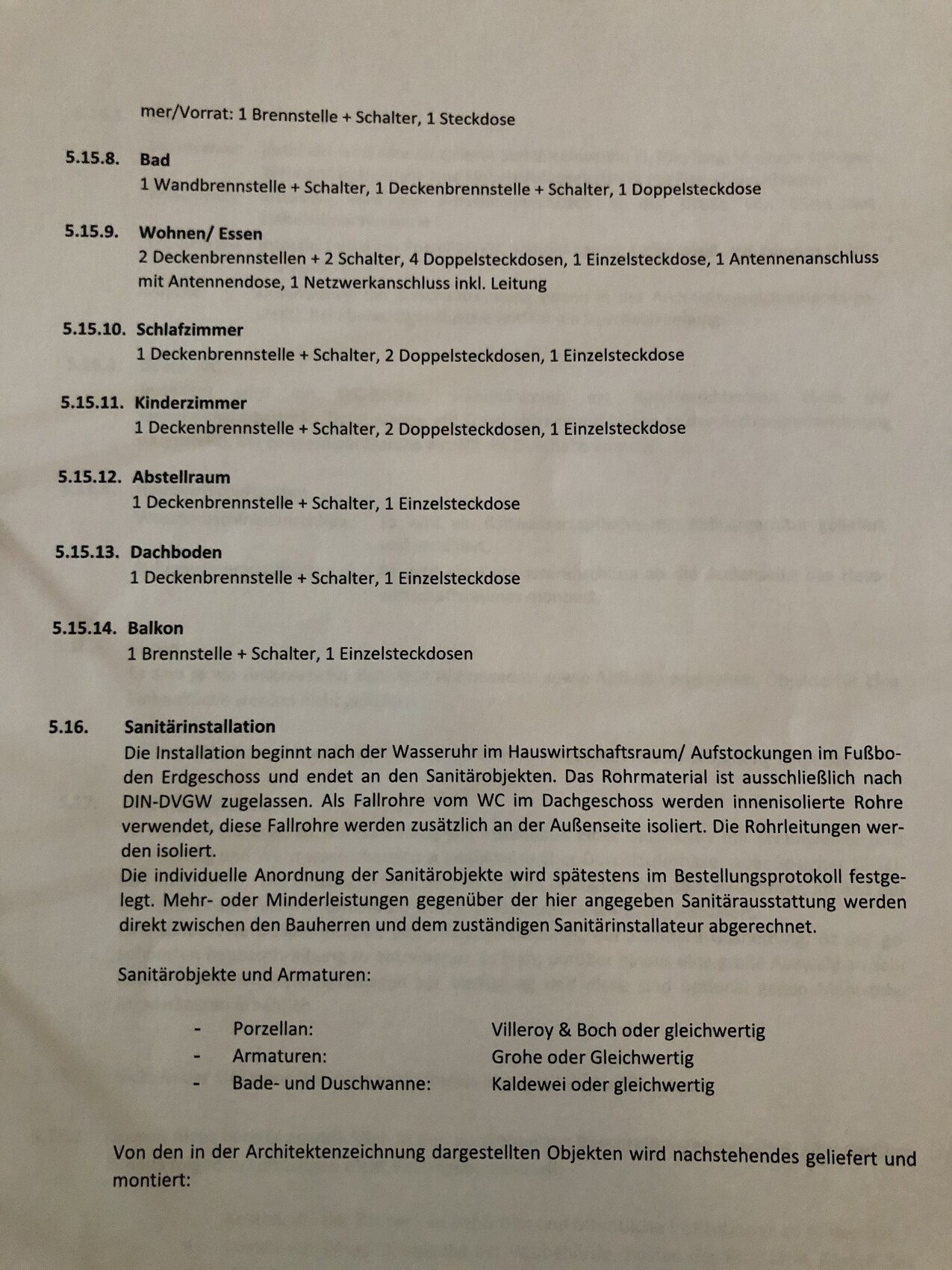

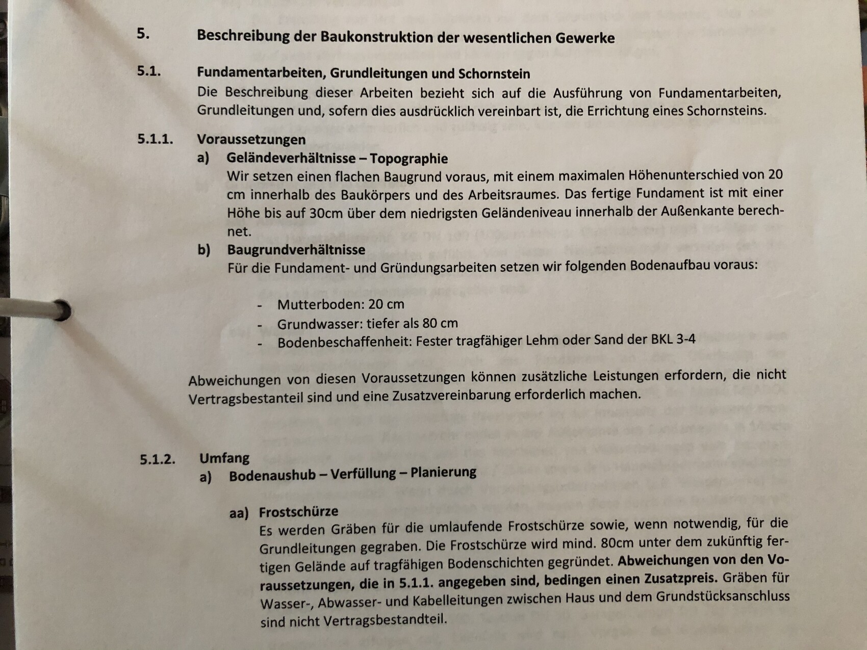

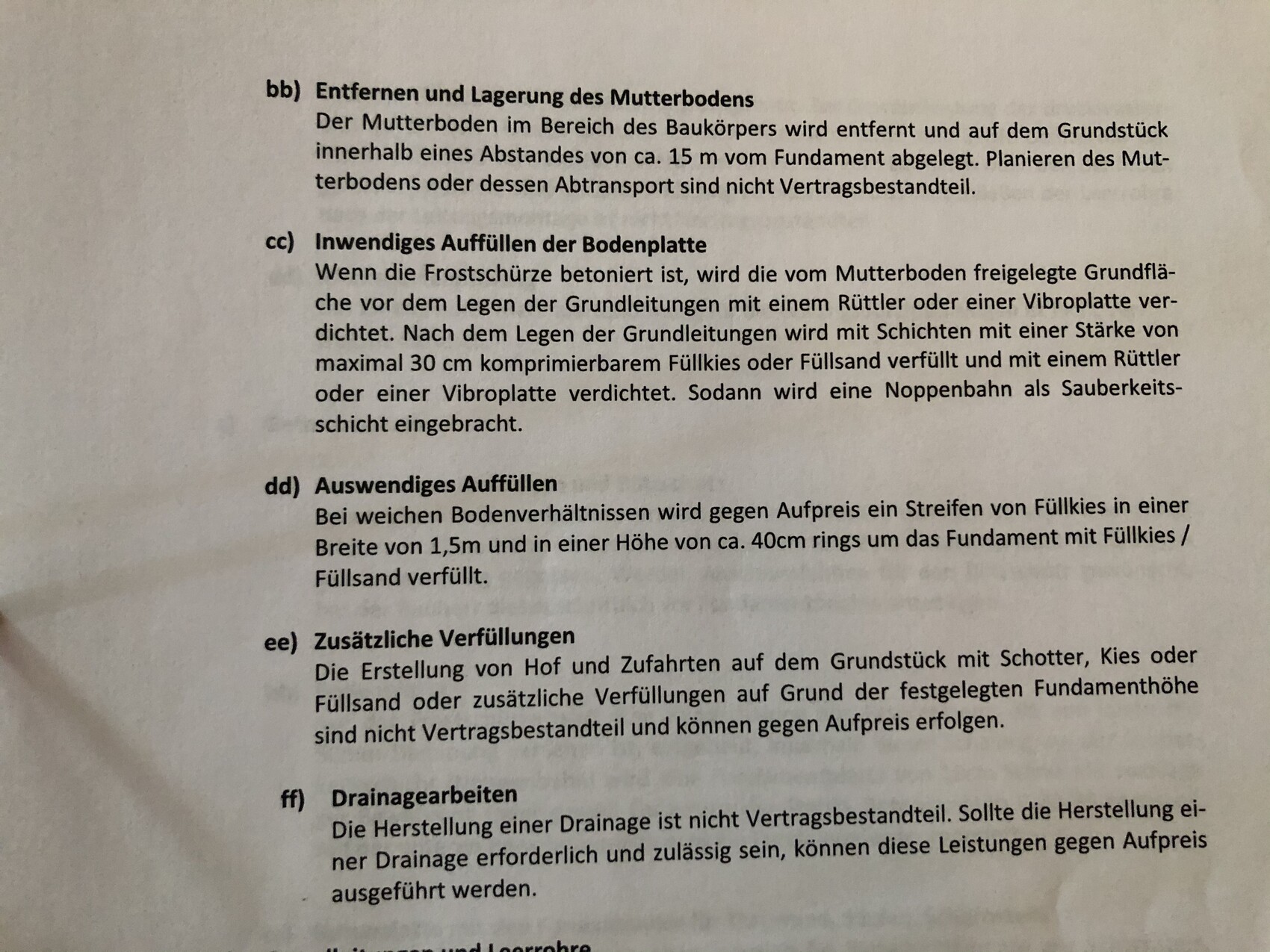

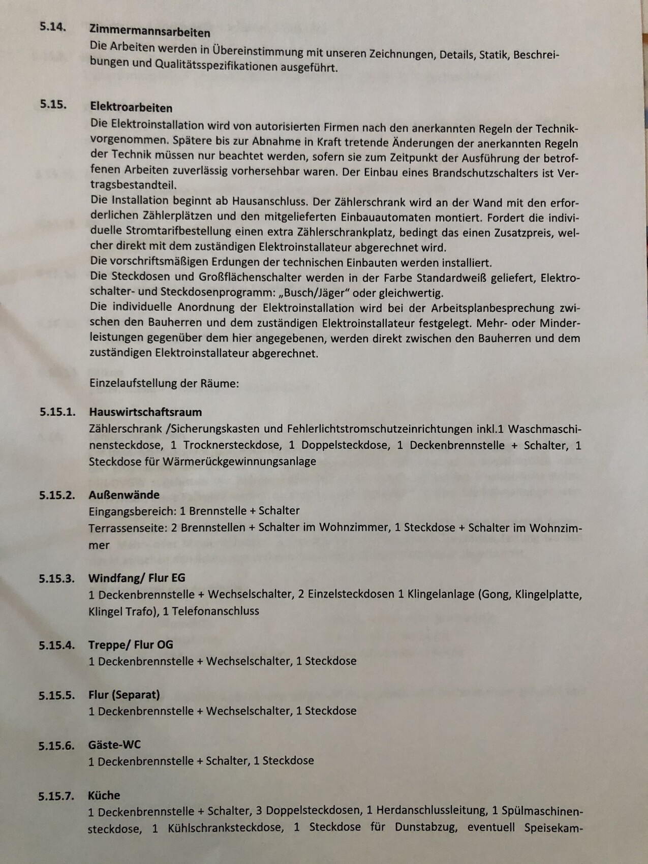

Habe hier mal, weil bzgl. der Formulierungen in der Bauleistungsbeschreibung gefragt wurde ein paar Screenshots angefügt.
Dokumentenseite mit Abschnitten zu Fundamentarbeiten, Geländeverhältnissen und Bodenverhältnissen.
Dokumentenseite mit Bodenarbeiten: Mutterboden entfernen, Bodenplatte aufführen, Drainage.
Seiten eines Bauplans mit Abschnitten 5.14 Zimmermannsarbeiten und 5.15 Elektroarbeiten
Seite mit Raum-Installationen: Bad bis Balkon, Brennstelle, Schalter, Steckdosen.
Kriegst genau das was Du bestellt hast, nämlich nix außer Aufpreise, weil vieles fehlt. Ich lese in fast jeder Position das Du draufzahlen darfst. Elektrik ist auch richtig wenig von allen.
Ich sag nur jeweils 100€ für den Baustromzählerschrank oder Bau-Klo pro Woche.
