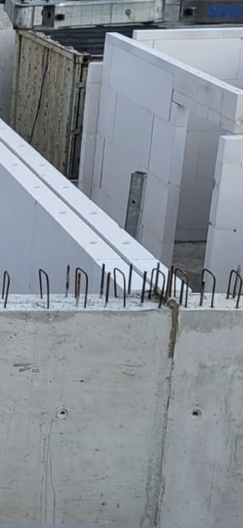

Update: ich werde ein Trittschallmessung veranlassen und dann schauen wir weiter
Sollen die Werte nicht mit den Werten der Baubeschreibung übereinstimmen wirds aber richtig rund gehen
hanghaus2023
26.11.25 09:46
Zeig uns doch mal den Plan vom Haus am besten mit Darstellung der Fuge zwichen den Häusern. Normal ist das mMn nicht. Gibt es Fotos vom Bau?
hauskauf1987
26.11.25 09:57
Normaler Kalkstein Aufbau mit Trennfugenplatte dazwischen.
Baustelle mit weißen Betonblöcken und Stahlarmierung am Rohbau, Fundament sichtbar
hanghaus2023
26.11.25 13:31
Wenn die bei der Decke gnauso schlampig gearbeitet haben wie an der Wand, dann wundern mich die Schallbrücken nicht. An der Wand ist doch teilweise Beton an Beton. Hast auch ein Bild von den betonierten Decken? Gibt es die Fugen auch außen? Durchgehender Putz würde einiges erklären. Ich kann die Trennmatte nicht erkennen. Die schaut normalerweise oben raus, damit die Decken nicht aneinander betoniert werden.
