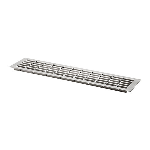

Der Gefrierschrank wird wahrscheinlich von hinten belüftet. Falls du ihnen einen Unterschrank mit Arbeitsplatte darüber einbaust wird das Probleme geben. Könnte man lösen durch
Langes Edelstahl-Abflussgitter mit rechteckigen Schlitzen und Befestigungslöchern
und eine Übertiefe Arbeitsplatte.
Sollte in der Montageanleitung stehen wie viel Platz/Luft man da braucht.
Längliches, rechteckiges Metall-Drainagegitter aus Edelstahl als Bodenablauf
Der Gefrierschrank ist 55 cm tief und benötigt 5 cm Abstand nach hinten. Kommt also ungefähr hin. Ich habe ihn in der bisherigen Küche auch in einem Unterschrank mit Belüftung im Schrank und in der Arbeitsplatte eingebaut.

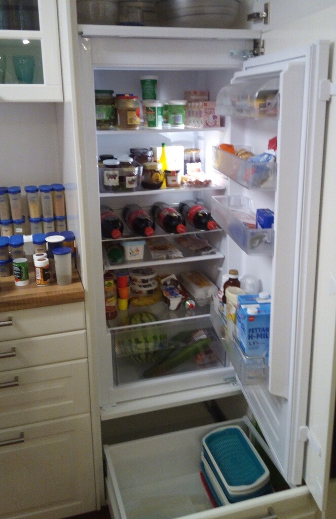

hier mal den Schrank im geöffneten Zustand
Offener Kühlschrank voller Gläser, Flaschen und Lebensmittel, Obst unten im Fach.

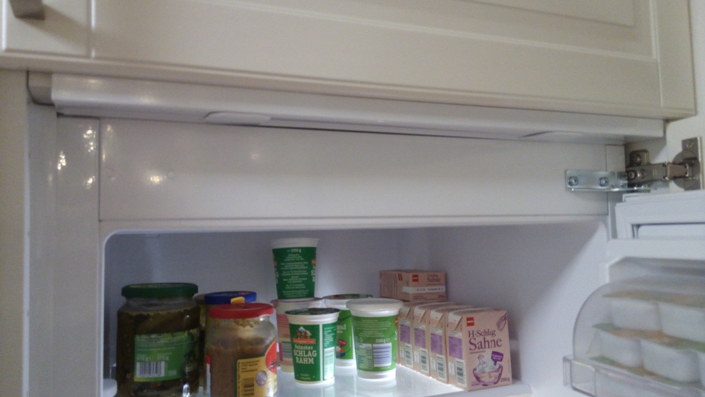

sieht man gut, das die Kühlschrankfront noch immer größer ist wie der Rest vom Kühlschrank.
Wenn ich mir vorstelle, so wären es nochmals 20cm mehr.
oben, die Eisenblende vom Kühlschrank geht etwas über den oberen Boden.
Sieht man nur vom Kühlschrank aus.

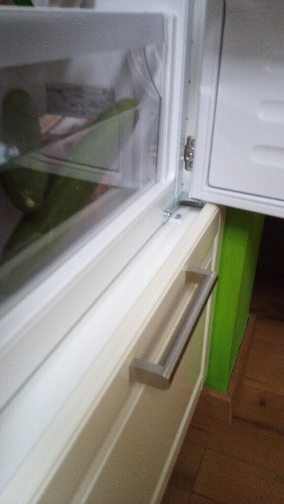

unten die Schubladenfront geht noch etwas über den Kühlschrank Sockel.

Habe die Höhe meiner Kühlschranktür jetzt mal nachgemessen, sie ist ziemlich genau 95 cm hoch. Da der Kühlschrank aber Festtürtechnik hat und die Scharniere oben und unten jeweils 2,5 cm über die Tür hinausgehen und auch von der Front verdeckt werden müssen, sind es insgesamt genau 100 cm. Die 100er Sävedal Front/Tür würde also gerade so passen.
Unter dem Kühlschrank würde ich auch eine Schublade verwenden, die dann leicht über den Sockel des Kühlschranks ragt, so wie auf deinem Foto. Soweit würde es also auch passen, aber mein nächstes Problem wäre die Mikrowelle, die ich jetzt über dem Kühlschrank vorgesehen habe. Die ist nur 38,8 cm hoch, es würde dadurch also ein zusätzlicher Spalt von jeweils 6 mm unterhalb und oberhalb der Mikrowelle entstehen. Hast du vielleicht eine Idee, was man da machen könnte?
