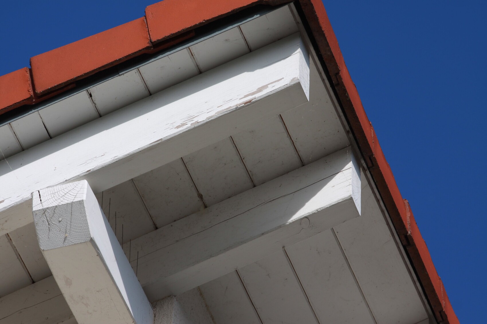

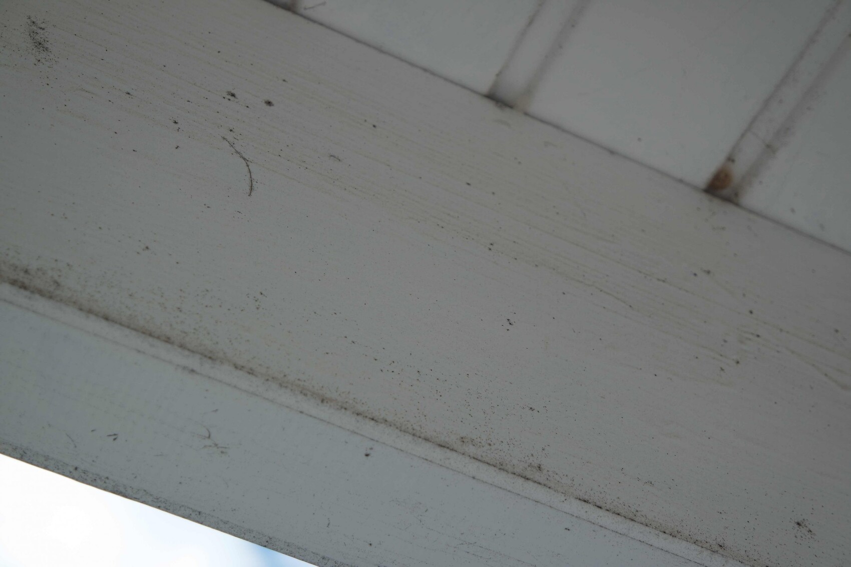

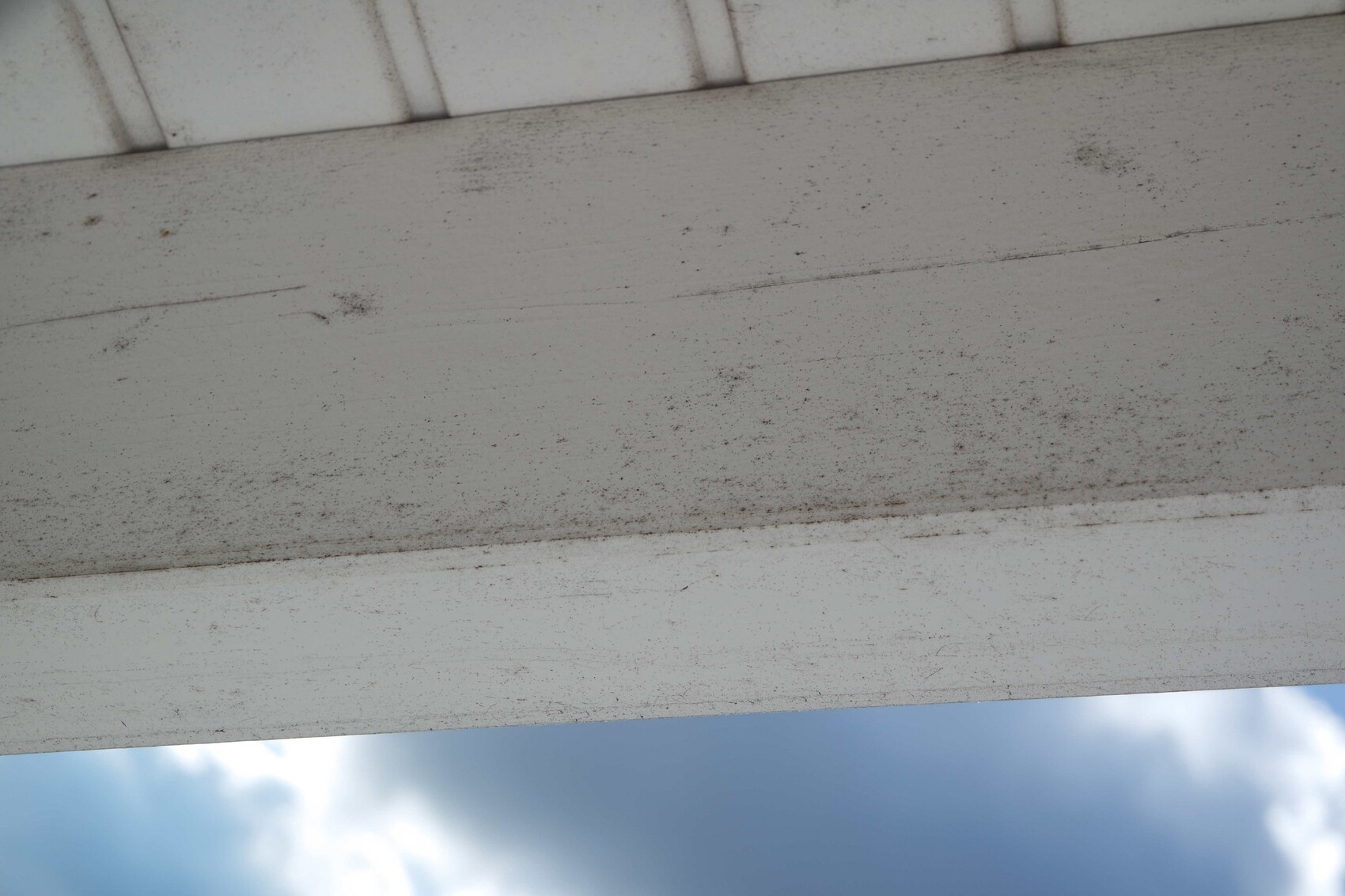

der Dachüberstand (Sparren und Bretter) des Neubau-Doppelhaushälfte ist vor ca. 4 Jahren mit weisser Lackfarbe Venti Satin der Firma Südwest gestrichen worden und zeigt seit ca. 1 Jahr eine schwarze Fleckung auf der weissen Lackfarbe - siehe angefügte Bilder.
Folgende Fragen:
1.) Wurde der falsche Weisslack verwendet, nicht witterungsbeständig etc.?
2.) Was könnte die schwarze Fleckung sein - Verwitterung, Algen etc.?
3.) Was ist die geeignete Vorgehensweise, um dies zu beheben? Anschleifen und neu Streichen?

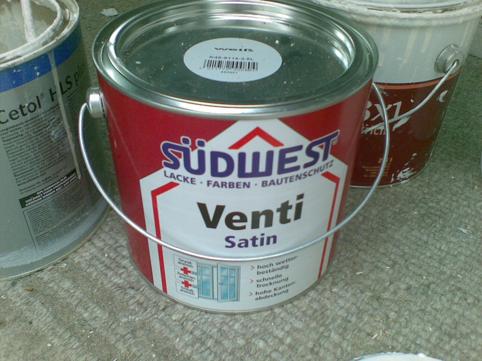

Trax101.P01.05.18 11:56Nein. Keine Gewährleistung. Das ist eben Fensterfarbe gewesen, die gibt mehr nicht her.
Isoliergrund dient dazu, zu verhindern, das Nadelholzharze etc. durch den Lack durchschlagen, was bei Weisslacken eben immer sichtbar ist. Bei rot oder braun verzichtet man darauf, bei grau, wenn nicht gerade shark grey auch.
Die von mir empfohlene Farbe Konsolan funktioniert anders, sie zieht stark ein ins Holz und verkrallt sich. Das ginge mit Lacken auch, nur dann muss man erste Schicht stark verdünnt nehmen. Wer macht das heute noch! Zu teuer, zu viel Zeitbedarf. Schmiere an und gut. Der Kunde will doch nicht arm werden wegen so ein paar Brettern.
