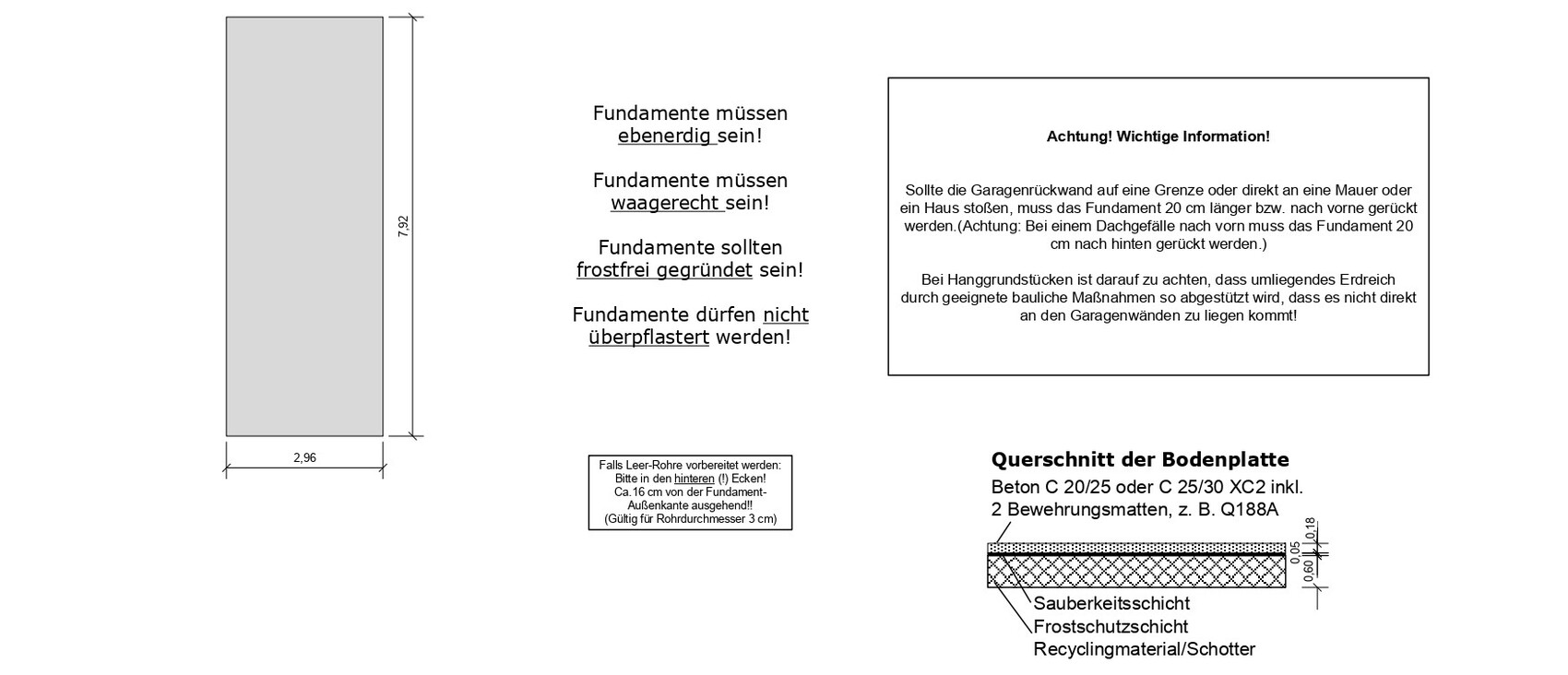

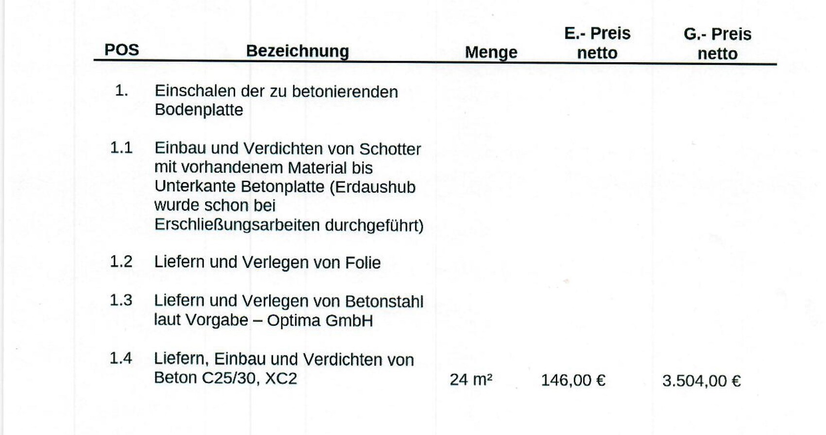

Die Bodenplatte für unsere Garage ist kleiner, des Weiteren wurde ein Teil der Erdarbeiten (?) bereits in Zusammenhang mit dem Hausbau wg. Kranstellplatz erledigt. Anbei Fotos unseres Angebotes, anonymisiert. Wir bauen/wohnen im Landkreis Leipzig, PLZ 0457x.
Ebenso anbei ein Foto der Anforderungen an unsere Garagen-Bodenplatte.
Tabelle mit Positionen zur Betonbodenplatte: Einbau, Verdichtung, Folie, Bewehrung, Beton.
Ausschnitt einer Rechnung mit Betonarbeiten: Positionen, Mengen und Preisen inkl. Gesamtbetrag.
Technische Zeichnung einer Fundament-Grundplatte mit Maßen 2,96×7,92 m; Querschnitt der Bodenplatte.

Dir Frage ob das notwendig und sinnvoll ist stellt sich mir auch. Für das nebenstehende Haus wurde ein Bodengutachten erstellt (80-90cm sind Bodengruppe OH Mutterboden).
Für die Hausgründung waren das die empfohlenen Maßnahmen des Gutachtens (Abtragen Mutterboden und Streifenfundamente). Ob das für eine Garage so notwendig ist, kann ich auch nicht bewerten. Wir wollen die Garage in Eigenleistung erstellen und hatten vor die Bodenplatte gleich vom Rohbauer mitmachen zu lassen. Anforderungen eines Garagenherstellers gibt es daher nicht.
