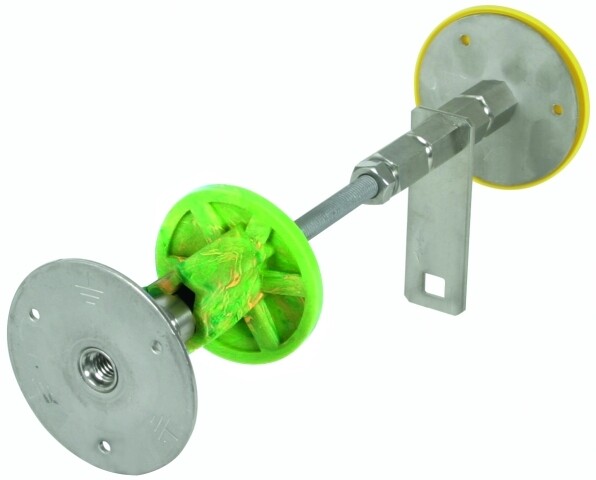

Das alles aus der Norm Kenne ich das ein eingetragener EFK das messen und abnehmen muss weiß ich auch. Es geht mir einzig und allein um eine zuverlässige und schöne Verbindung von Potenzialausgleich und ringerder mit Maschenweite von 5x5 in V4A. Der Elektriker. Sagte einfach ich soll einfach aus der WU Bodenplatte 2 Anschlussfahnen nach außen führen das mach ich nicht da dort dann eine nicht dichte Durchführung hab. Deshalb auch meine frage ob Ich in die Bodenplatte 4 erdungsfestpunkte einlassen kann
Ob außer der Anschlussfahne zwei weitere NIRO Anschlussfahnen ausreichen um die Max. 20 m-Regel einzuhalten, ist ohne Grundriss nicht zu beurteilen.
Ich hab Zweifel, dass es einen regieführenden Elektriker überhaupt gibt, denn sonst würde der klar vorgeben wo es lang geht. Erdungspunkte werden in die Schalung primär oberhalb der wasserführenden Schicht eingebaut, in druckwasserfester Ausführung auch darunter.
Metall-Spulenwinde mit grünem Spulenkern und gelben Endscheiben, an einer Wandhalterung montiert.
Ein solches Bauteil in die Bodenplatte einbauen zu wollen, ist eine zum Scheitern verurteilte Schnapsidee.
Ob vier (!) druckwasserdichte Manschetten möglich sind, muss dein Architekt/Bauphysiker entscheiden.

Mechanische Achse mit grünem Spulenteil zwischen zwei Metallplatten an Montagehalterung
Ja diese Durchführung ist nur für Wände gedacht und geht logischerweise bei Bodenplatten nicht.

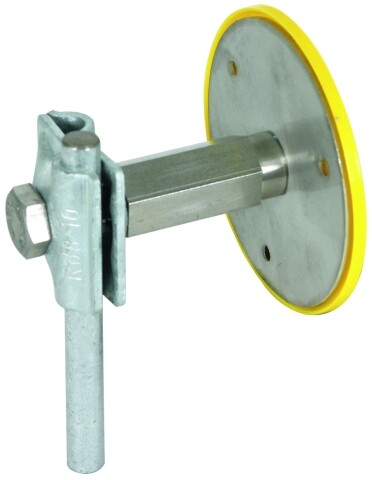

Ich dachte eher an so eins
Das ist auch zum anschließen an bewehrungen und Erdung wie auf den Bilder zu sehen würde ich eigentlich sagen das es auch eine Bodenplatte ist.

Warum einfach, wenn es kompliziert geht? Ein durchgeführter NIRO-Draht mit Manschette hält m. E. dichter und ist zudem für 200 kA blitzstromtragfähig.
Dieser Erdungsfestpunkt ist für oberirdische Anwendung konzipiert und nach DIN EN 62561-1 Klasse N = 50 kA blitzstromtragfähig zertifiziert.
Die Verlängerungsstange ist absoluter Quatsch und eine "Einladung", dass beim Betonieren jemand darauf tritt.
