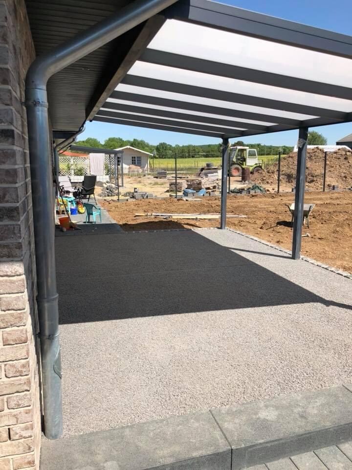

goalkeeper08.04.22 12:42
cschiko schrieb:
Ok! Dann hatte ich das + Markise falsch verstanden. Da hatte ich gedacht die käme nochmal dazu!
Kann man denn bei Poly wirklich auf eine Beschattung verzichten? Dann müsste es ja eben bei schlechterem Wetter auch sehr viel Licht schlucken.
Siehe hier. Bild aus FB geklaut. 16mm Poly Opal.
Es schluckt wohl tatsächlich viel Licht - daher haben wir uns auch dagegen entschieden.
