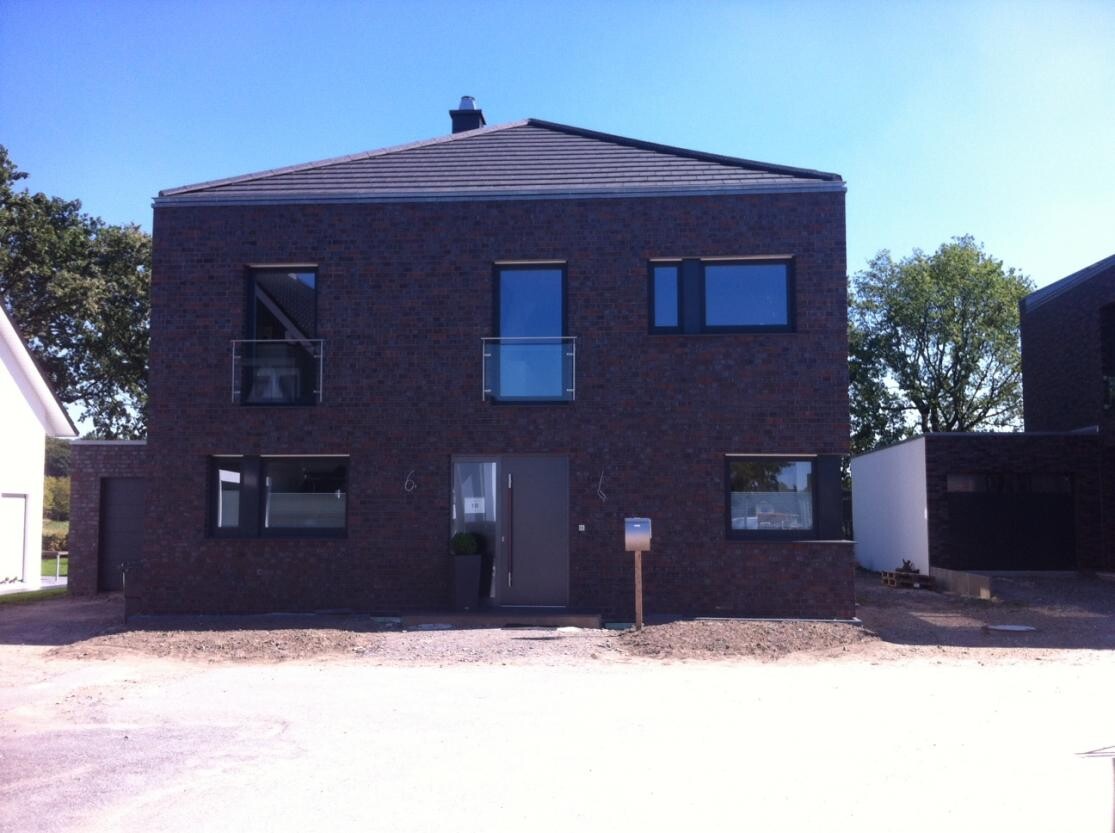

wir haben ben uns dazu entschieden eine Stadtvilla in Massivbauweise zu bauen. Wir stecken in den letzten Zügen der Planung und diskutieren noch über folgende Punkte:
1) Wechselfassade Putz/Klinker Ode durchgehend Klinker
Wir haben uns für den Verblender Alt Berlin in NF mi einer dunklen Fuge entschieden. Die Fenster werden von der Außenseite ebenfalls anthrazit sein. Ohne Wechselfassade versprechen wir uns eine recht moderne Optik. Wie ist Eure Meinung? Welche Vorteile hätte eine Wechselfassade?

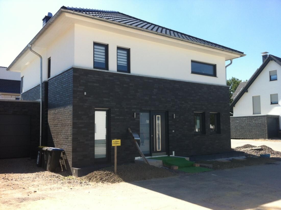

Hier jetzt noch mal die Fotos, um zu verdeutlichen was ich meine...
Vollverklinkert vs. Wechselfassade
Zweistöckiges dunkles Ziegelhaus mit Glasbalkonen, Eingangstür und Briefkasten.
Modernes zweistöckiges Haus mit dunkler Steinfassade unten, weißes Obergeschoss, Eingangstür sichtbar

ich muss gestehen, ich bin kein Fan von verklinkerten Häusern, ist hier bei uns überhaupt nicht gegeben. Aber jetzt wo ich das Photo sehe, die Anthraziten Klinker und der weiße Putz. Sauber!! Ohne Witz hat was, bringt etwas exklusives in das Bild.

Das Teufelchen in meinem Ohr sagt: Die Kombination könnte zu dunkel aussehen:
Klinker Alt Berlin (durchgängig), Fenster anthrazit, Haustüranlage anthrazit, Dachfanne schwarz/anthrazit,
+ Garage daneben Klinker Alt Berln mit Sektionaltor anthrazit
Lass mich raten: RAL 7016?
Wenn Du eine Komplettverblendung in dieser Farbe vornimmst, könnte dies tatsächlich der Fall sein. Eine Alternative wäre, die Fenster in einem helleren Grau abzusetzen, welches sich im Dachziegel wiederholt.
Bei einer Wechselfassade sehe ich diese Befürchtung nicht. Als Hingucker kannst Du im Teil der Verblendung die Fenster Weiß belassen; korrespondiert im Regelfall gut mit der Putzfassade und den dort dunklen Fenstern.
flamingo schrieb:
Das Engelchen sagt: Sehr schöne moderne Optik, lässt sich vielleicht mit einem Holzelement in der Haustür noch aufpimpen! Zudem wahrscheinlich keine Probleme mit der Attikaabdeckung und Pflege der weißen Putzflächen.
Zu viel tut selten gut! Wenn Dir die Wechselfassade gefällt, Lass es wie es ist - höchstens eine Anpassung der Fensterfarbe unten. Alles Andere würde den äußeren Eindruck zunichte machen .... just my two Coins
flamingo schrieb:
Ich muss gestehen, dass ich mich in ein Haus verguckt habe, dass eine ähnliche Kombination hat, aber ein Dach mit nahezu keinem Überstand besitzt....
Beim Format einer Stadtvilla enthalte ich mich jeden Kommentars ... ist reine Geschmacksache.
Grüße, Bauexperte

Ich mag kein Klinker, aber das Haus hat doch was (das zweite)
Eventuell mal mit mittelgrauen Fenstern eindenken??? Oder auch den Putz etwas runtersetzen?
Ach, es sieht gut aus, das Haus!
