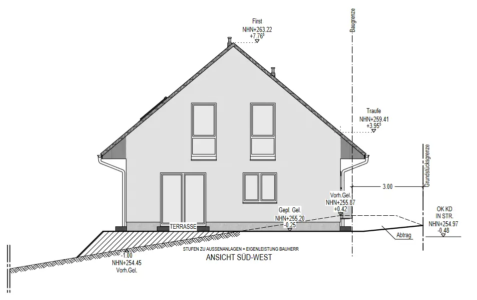

Lieber einen Outdoor (POE) WLAN Accesspoint direkt mit einplanen (Unifi?) -> Notebook auf Terrassentisch / Homeoffice ? GästeWLAN draußen usw.
Wo würde man den Accesspoint dann am besten positionieren?
Ansicht Süd-West eines zweigeschossigen Hauses mit Satteldach und Terrasse

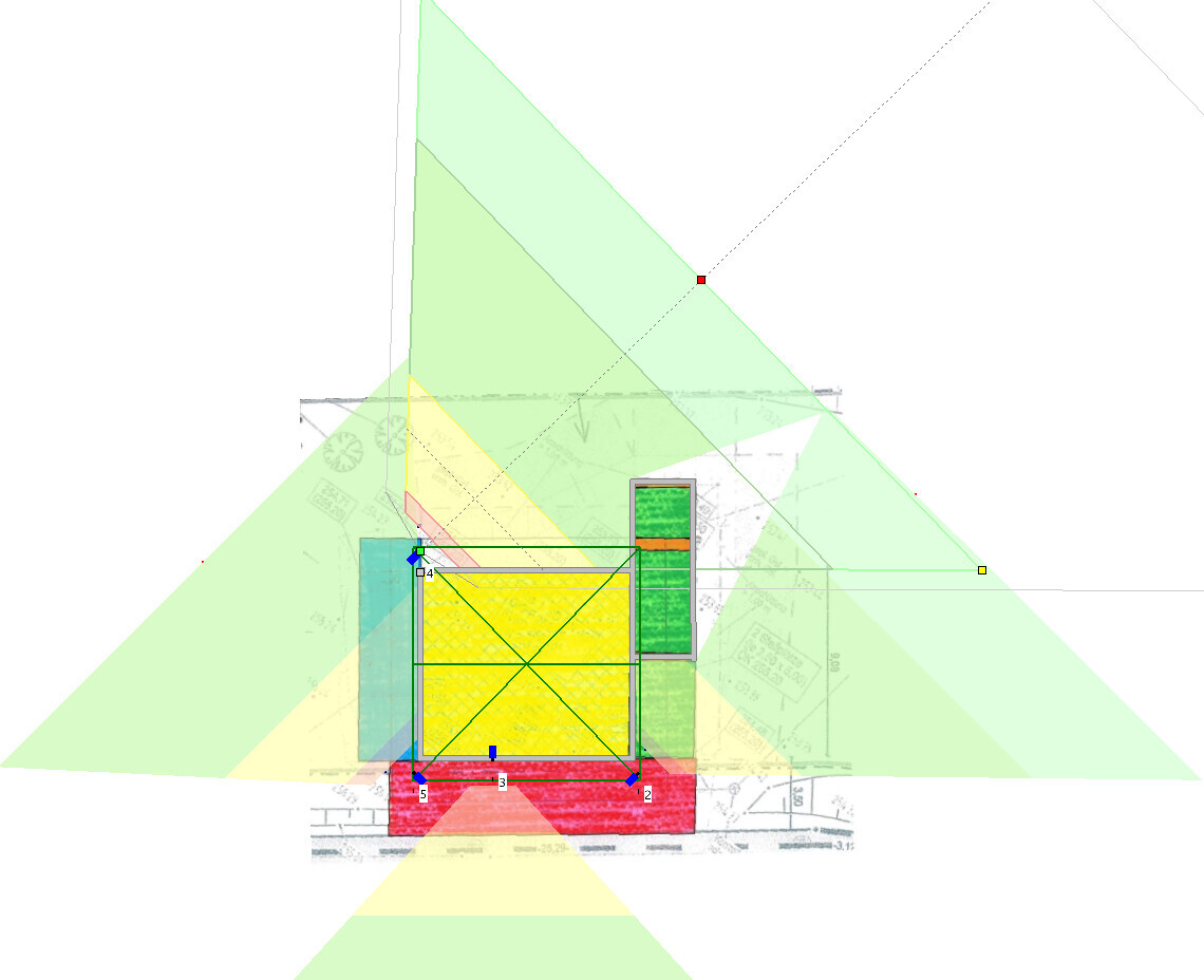

Hier wären meine Überlegungen fürs Grundstück für die Kameras. In der Front die Türklingelkamera, dann statt nur bei NW und SO noch bei SW eine dritte Kamera. Dann wäre ein Großteil des Grundstücks abgedeckt.

Achte bei den Kameras drauf was du ausserhalb deines Grundstücks ggf. noch mit aufnimmst. Auch wenn du dann den Nachbarn versicherst das du die Bereiche "einschwärzt" kann das der Anlass für Streitigkeiten werden.
Rhyem86
23.08.23 21:07
Danke für den Hinweis, hab ich aufm Schirm
[ATTACH alt="planung-netzwerkschrank-und-heimserver-638793-2.png"]81375[/ATTACH]
[ATTACH alt="planung-netzwerkschrank-und-heimserver-638793-1.png"]81374[/ATTACH]
Und mach dir Gedanken darüber, welche Auswirkungen Kameras im engeren Sinne für euch haben. (Evtl. trügerische Sicherheit; Interesse für Diebe; Wartungsaufwand und Mehrkosten)
Sinnvolle Gebäudesicherheit muss durchdacht und konsequent verfolgt werden.
Mit net Kamera is da wenig Erfolg getan.
Nur als kleinen Denkanstoß verstehen
Danke für den Denkanstoß :-)
Wir hatten schon eine Beratung bei der Polizei und haben Hinweise zu allen Bauteilen des Hauses bekommen, inklusive Beleuchtung des Grundstücks und eben auch Kameras.
