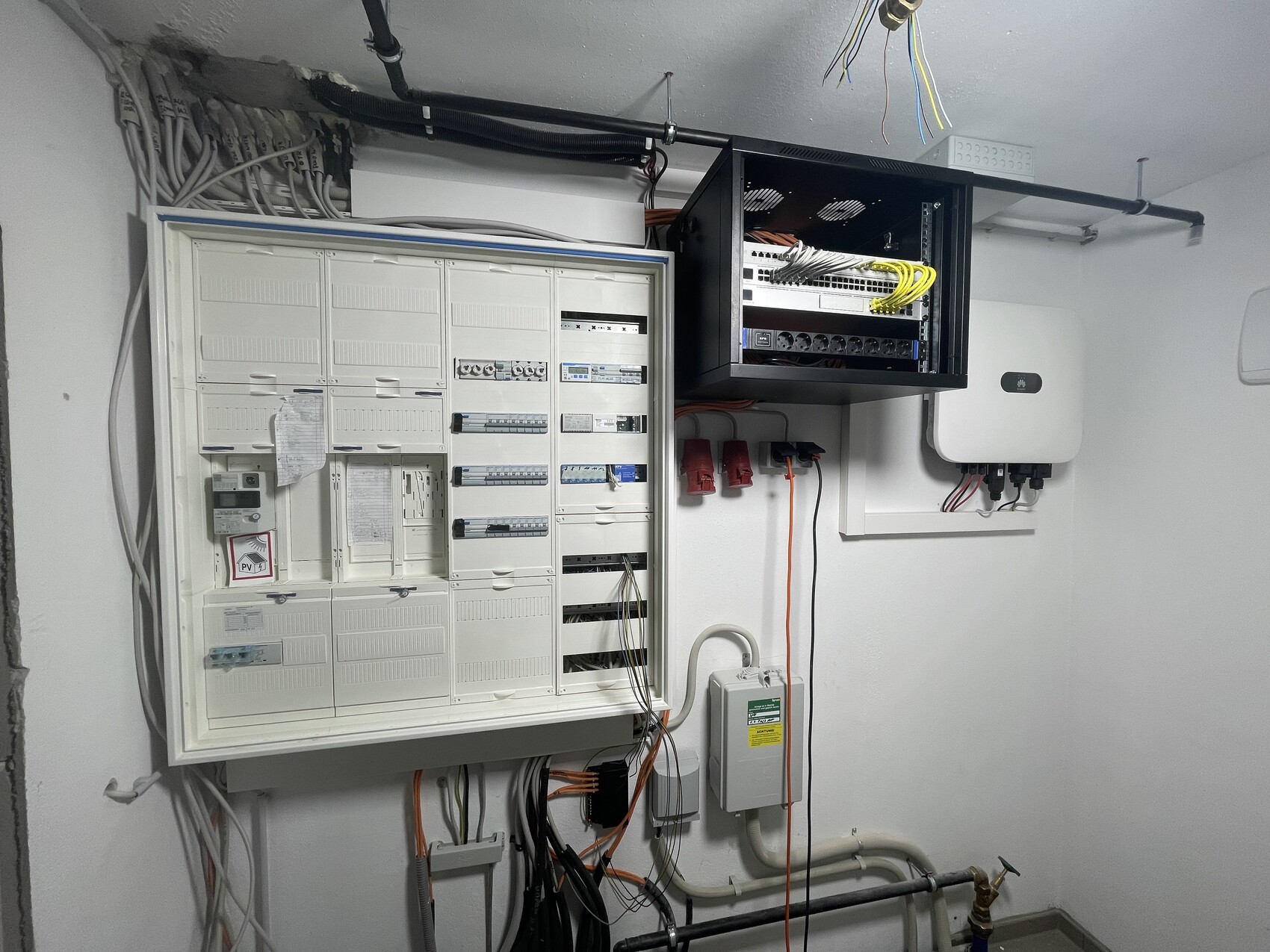

Rick wird sicherlich lachen; aber bei uns siehts so aus; kürzer sollte der schrank nicht sein da die CatKabel auch ihren Platz brauchen; und etwas Lüftung tut sicherlich nicht weh
Großer Schaltschrank mit Sicherungen, Kabelbündeln und Wechselrichter im Technikraum.
