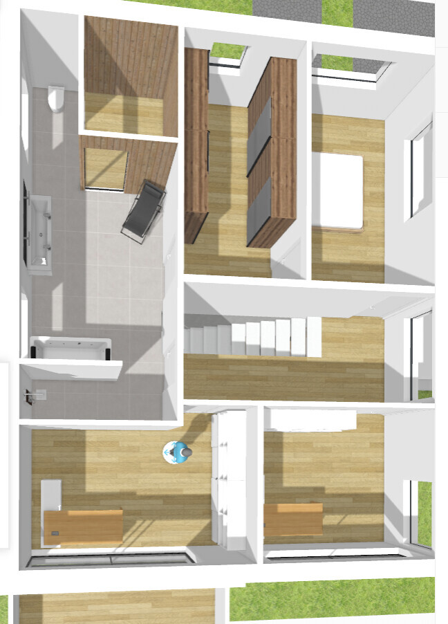

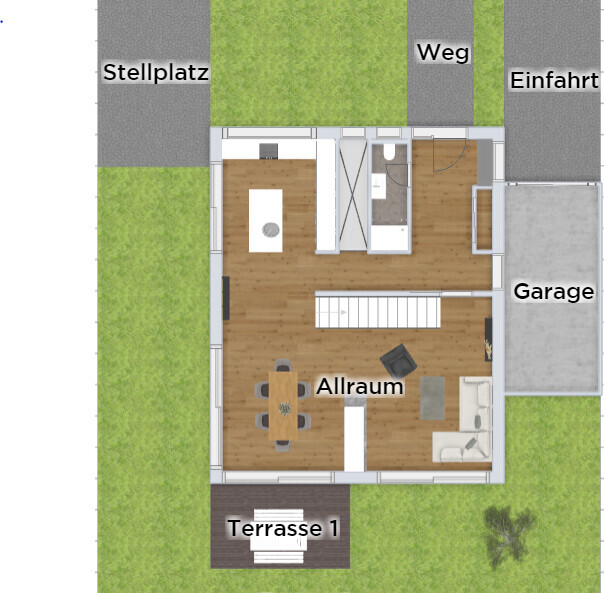

Ich habe am Wochenende mal Homebyme ausprobiert (mit leichten Booster-Nebenwirkungen war das gerade das richtige Wochenende-Programm :p) Danke für den Tipp , macht echt Spaß und ist super simpel!

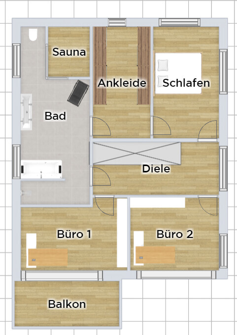

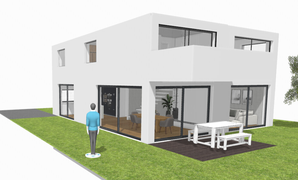

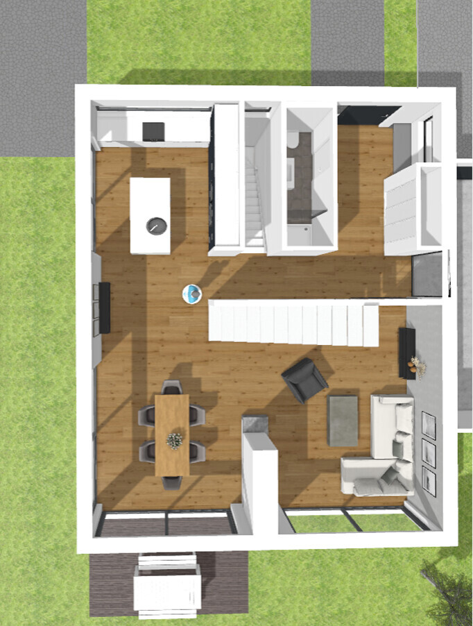

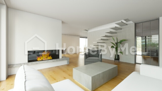

Ich möchte dir das Ergebnis meiner Spielerei nicht vorenthalten, da ich mit deinem Raumprogramm gespielt habe. Ergebnis ist ein Haus 9,40 m breit und 11,30 m lang, mit Ausrichtung nach Süden. An diesem Beispiel siehst du, dass man deine Wünsche auch in einem kompakteren Haus unterbringen kann. Und natürlich ist die gerade Showtreppe auch mit drin 😉 Wie man da ein Dach drauf packt, habe ich noch nicht rausgefunden. Deshalb sieht es aktuell aus wie ein Flachdachhaus. Sieht eh besser aus als eine Stadtvilla 😉

Grundriss eines modernen Erdgeschosses: offene Küche, Essbereich, Wohnzimmer, Treppe, Bad, Garten.
2D-Grundriss eines Hauses mit Bad, Sauna, Ankleide, Schlafen, Diele, Büro 1, Büro 2 und Balkon

Modernes weißes zweistöckiges Haus mit Glasfronten; Terrasse mit Esstisch auf Holzdeck, Figur davor.
Moderne zweigeschossige Hausfront mit Garage links; Person steht am Eingang.
Moderner Wohnraum mit Kamin, weißen Sofas, grauen Couchtisch, offene Treppe und Pflanze

Elias_dee25.01.22 16:14
Würfel* schrieb:
Ich habe am Wochenende ...
Wow, das sieht ja super aus! Ein riesen Dankeschön an dich 🙂 Sehr nett! Ich schaue es mir heute Abend noch detaillierter an, aber denke, das kann man sehr gut nutzen! Übrigens, diese blöde Showtreppe ist meiner Frau aktuell noch wichtig, aber ich bin schon dabei, ihr das auszureden - wir sind mittlerweile schon dabei, dass auch eine Podesttreppe evtl. ok wäre :-p
Danke noch mal!
PS: Gute Idee, für den Keller eine eigene Treppe zu planen!

Eine Showtreppe muss nicht gerade sein. Unsere Nachbarn haben eine viertel gewendelte Eiche Treppe im Faltwerk. Sie ist komplett offen, ohne Gelände und schaut super aus - da ihr keine Kinder plant, könnte so was auch eine Option sein.
Bertram10025.01.22 19:03
Im Gegenteil, in jedem ordentlichen Schloss gibt es eine viertelgewandelte Treppe (ausreichend breit, mit schönem Geländer). Die Stiege auf den Heuboden dagegen ist niemals gewendelt, sondern immer gerade.

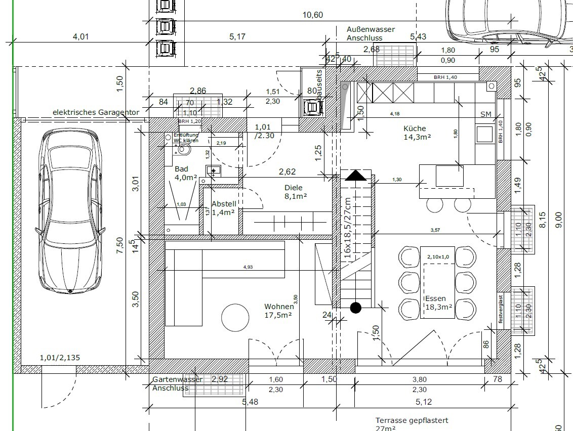

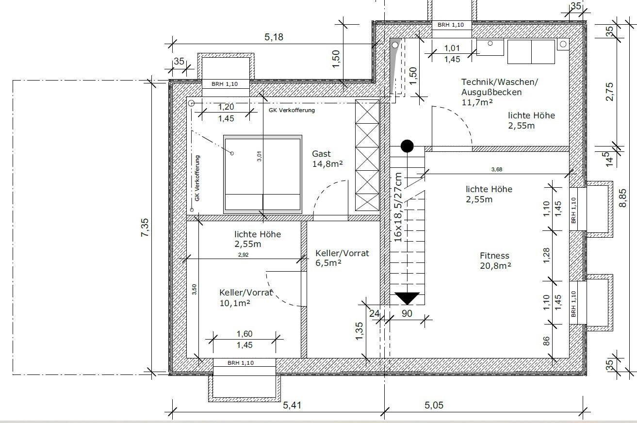

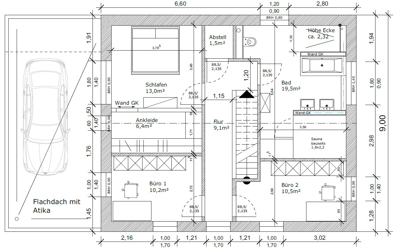

So, guten Abend an alle Mitleser*innen 😉 Wir haben mit der Architektin mittlerweile mehrere Runden gedreht und Grundrisse überarbeitet und verworfen. Jetzt ist es ziemlich final und wir gehen damit in die Anfrage. Kleine Details werden natürlich noch hier und da überarbeitet.
Anbei die Grundrisse für KG, EG und OG. Was denkt die Community hier?

Grundriss eines Hauses mit Garage links, Schlaf-, Ankleide-, Flur-, Bad-, Sauna- und Bürobereichen.
