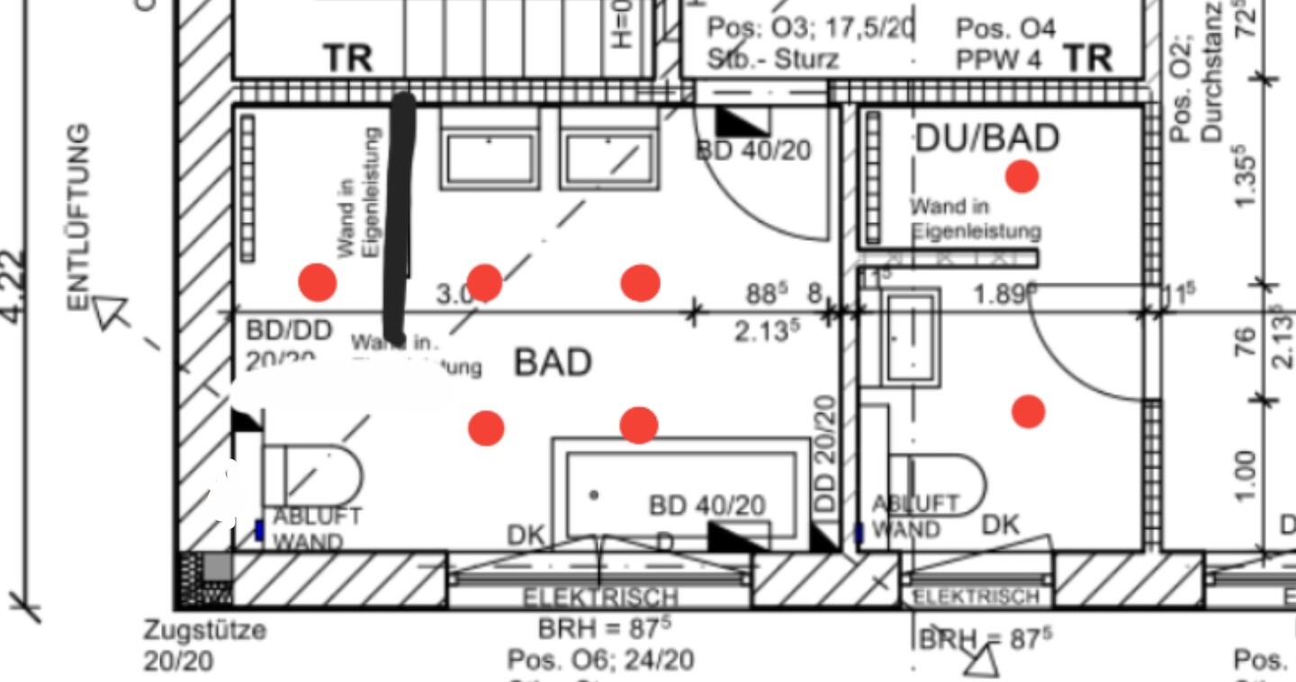

Shiny86
16.10.20 15:05
Oh man. Ich weiß auch nicht was ich will!
Ich träume nachts schon von Spots und Elektroplanung.
Ich denke es wäre sinnvoll noch oben in den Bädern mit Spots als Grundbeleuchtung zu arbeiten.
Macht es wie auf dem Bild Sinn?
Muss ich natürlich im nächsten Schritt bemaßen. Aber erstmal als Idee...
Zusätzlich würde ich in beiden Bädern noch Lichtspiegel anbringen.
Wie weit sollten Spots von der Waschbeckenwand entfernt sein wegen Schattenwurf?

K1300S
16.10.20 15:25
Wenn Du ohnehin noch beleuchtete Spiegel nimmst, würden die ja den Schatten eliminieren. Ich würde aber generell die Strahler ein wenig gleichmäßiger verteilen, nicht so zusammengequetscht in der Mitte des großes Bades. Und im Sinne der Symmetrie wären vielleicht fünf statt sechs sinnvoll.
In unserem ähnlich großen Bad haben wir übrigens auch sechs Strahler, die ein schön gleichmäßiges Licht ergeben, wahlweise sanft oder "gleißend hell" (wie hier schon mal erwähnt wurde). Ich find's gut.
