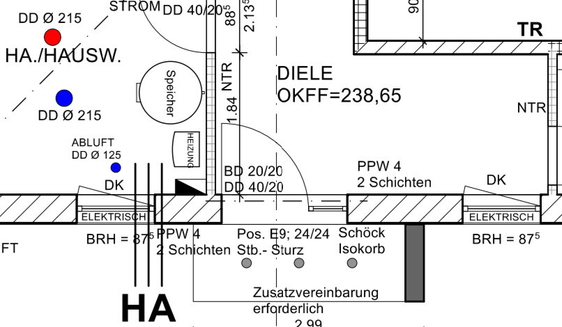

Also ich habe mich im gesamten Haus gegen Einbaustrahler entschieden. Ich habe nämlich schon so viele tolle Lampen gefunden.
Ich möchte lediglich im Vordach Einbaustrahler platzieren und frage hier nach Rat.

Ich meinte das da.
Shiny86 schrieb:
wie im Bild
Welches Bild meinst Du?
Shiny86
15.10.20 12:14
Sorry, hab vergessen es anzuhängen...
Hier ist es
Grundriss eines Hauses mit Diele, Türen, Isokorb und Elektroinstallationen.
K1300S
15.10.20 12:23
Hatte ich mir schon gedacht. Wie hoch ist das Dach denn, und welche Strahler schweben Dir vor (mit welchem Abstrahlwinkel)? Ich könnte mir vorstellen, dass zwei reichen, kommt aber drauf an, und mit dreien, die dann aber wirklich schon etwas gebündelter leuchten, wäre es vermutlich auch interessant. Der schwarze Balken rechts ist eine Wand, oder?

Ich habe keine Ahnung bzgl. Strahler. Bieten sich das welche fürs Vordach an? Am besten austauschbar bei Defekt. Genau, rechts ist eine Wand. Ist so ein umgedrehtes L-Vordach. Dachhöhe steht nirgendwo. Müsste ich wohl im Ansichtsplan nachmessen. Wie würdest du denn die 3 strahler platzieren? Funktioniert das so wie eingezeichnet oder ist der Abstand zu den Seiten zu groß und die 3 Sttahler zu nah aneinander?
