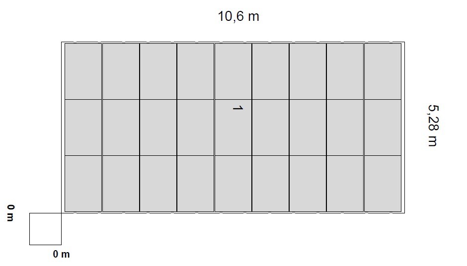

Wir machen jetzt voraussichtlich Module auf beide Dachseiten (zur Erinnerung: 25° Neigung, Nord / Süd)
Es passen theoretisch 26 oder 27 Module (je nach Position der Sanilüfter) auf jede Seite. Das Modell ist:

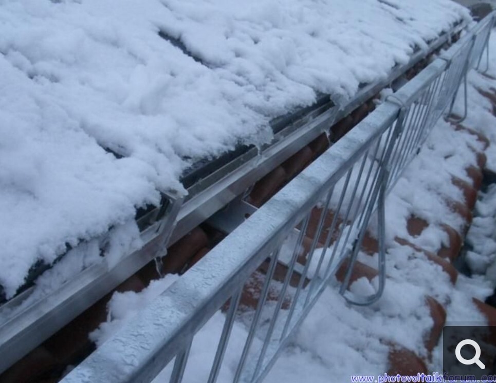

--> Muss ich was zum Thema Schneefanggitter beachten? Muss das höher sein als "normale", damit der Schnee nicht einfach über die Module und das Gitter hinweg in den Garten rutscht?
Meine Schneefanggitter haben einfach ein wenig Abstand zur untersten Modulreihe. Problem ist halt grundsätzlich, dass der Schnee wirklich auf den Modulen liegen bleibt, bis er komplett weggetaut ist. Ich hätte mir manchmal gewünscht, dass ein bisschen was wegrutscht und Photovoltaik-Fläche freigibt :p

Ich schätze, das wird nicht reichen. Also auf jeden Fall nur ein WR, aber 26 Module dürfte kein aktueller WR in einem String verkraften. Daher werden daraus wahrscheinlich zwei mal 13 parallel an einem Eingang. Mögliche Schatten gleichmäßig auf alle Strings verteilen.
27 lässt sich schlecht durch zwei teilen, also eins weglassen (oder besser noch eins dazupacken. Platz ist ja auf der kleinsten Hütte, oder so ;-) ) und dann auch wieder zwei mal 13.
Schneefanggitter am besten weglassen, wo es möglich ist. Die Sanilüfter kürzen und dann überbauen. Das kriegt jeder Zimmermann hin.

Zum Thema Schneefanggitter: weglassen möchte ich das nicht. Ich wohne aktuell in einer Mietwohnung mit Garten und im Winter krachen immer wieder Schnee- / Eislawinen mit voller Wucht in den Garten. Für uns Menschen vielleicht nicht unbedingt lebensbedrohlich, aber für meine zwei Katzen (die auch im Winter rausgehen) potentiell lebensgefährlich ;-)
--> Das Schneefanggitter ist aber natürlich auch Unsinn, wenn es zu niedrig ist und die Module direkt anschließen. Das angehängte Foto habe ich in einem anderen Forum gefunden, da hat die Person geschrieben, dass der Schnee nicht gefangen wird, sondern einfach über die Module drüber rutscht, das soll natürlich auch nicht sein.
Zum Thema Dachbelegung: im zweiten Anhang seht ihr die vom Solarteur geplante Süd-Dachbelegung (die ich dann 1:1 auch im Norden so haben möchte). Das Dach ist mit 27 Modulen komplett voll (ist halt kein riesen Dach). Da würde das Schneefanggitter aktuell gar keinen Platz haben. Vermutlich hilft da nur (wenn man keine ganze Modulreihe weglassen möchte), den Dachüberstand etwas länger zu machen... da muss ich noch mit dem GU reden.
