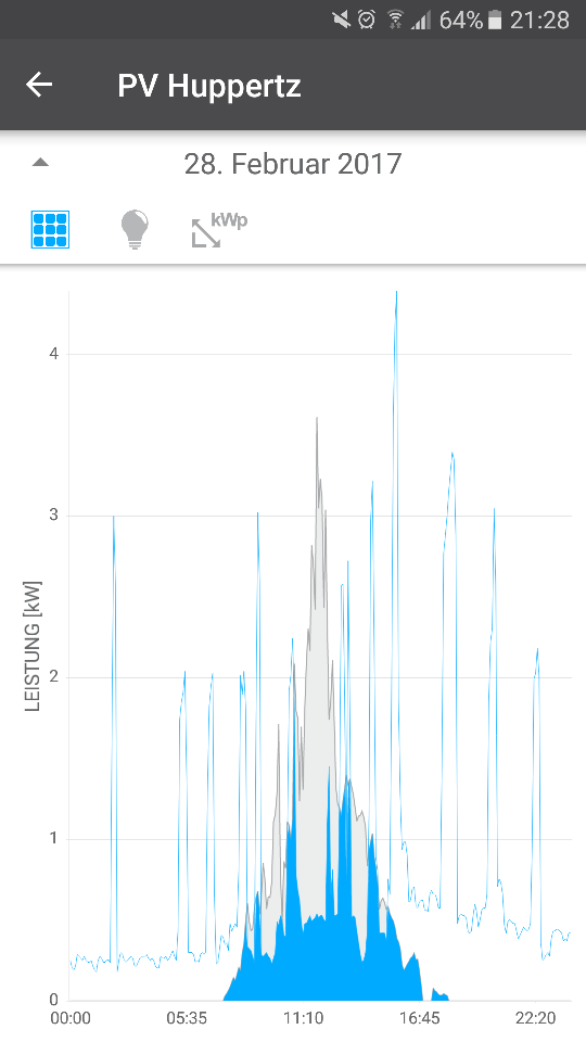

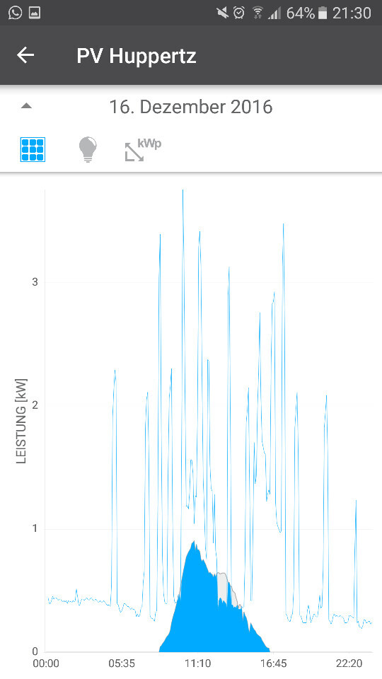

toxicmolotof
02.03.17 21:30
Diagramm der PV-Leistung (kW) über den Tag, blaue Flächen-Grafik mit Spitzen.
PV-Leistungsgrafik am 28. Februar 2017; blaue Fläche zeigt erzeugte Leistung in kW

toxicmolotof
04.03.17 12:49
@Alex85
Auch wenn viele Verkäufer meinen, dass Ost-West der letzte Schrei ist, es macht auch auf einem Flachdach rechnerisch überhaupt keinen Sinn in einem Einfamilienhaus und einer Anlagengröße unterhalb von 10kWp, es sei denn man will/muss jeden Quadratzentimeter ausnutzen.
Alex85
04.03.17 12:58
@toxicmolotow
okay, dh. du hast dich bewusst dagegen entschieden? Auf einem Flachdach hat man ja zumeist die Wahl.
Die Idee ist ja den Minderertrag von Ost/West durch mehr Eigenverbrauch zu kompensieren. Aber das stützt sich natürlich immer auf Annahmen, dass sich das auch lohnt.
