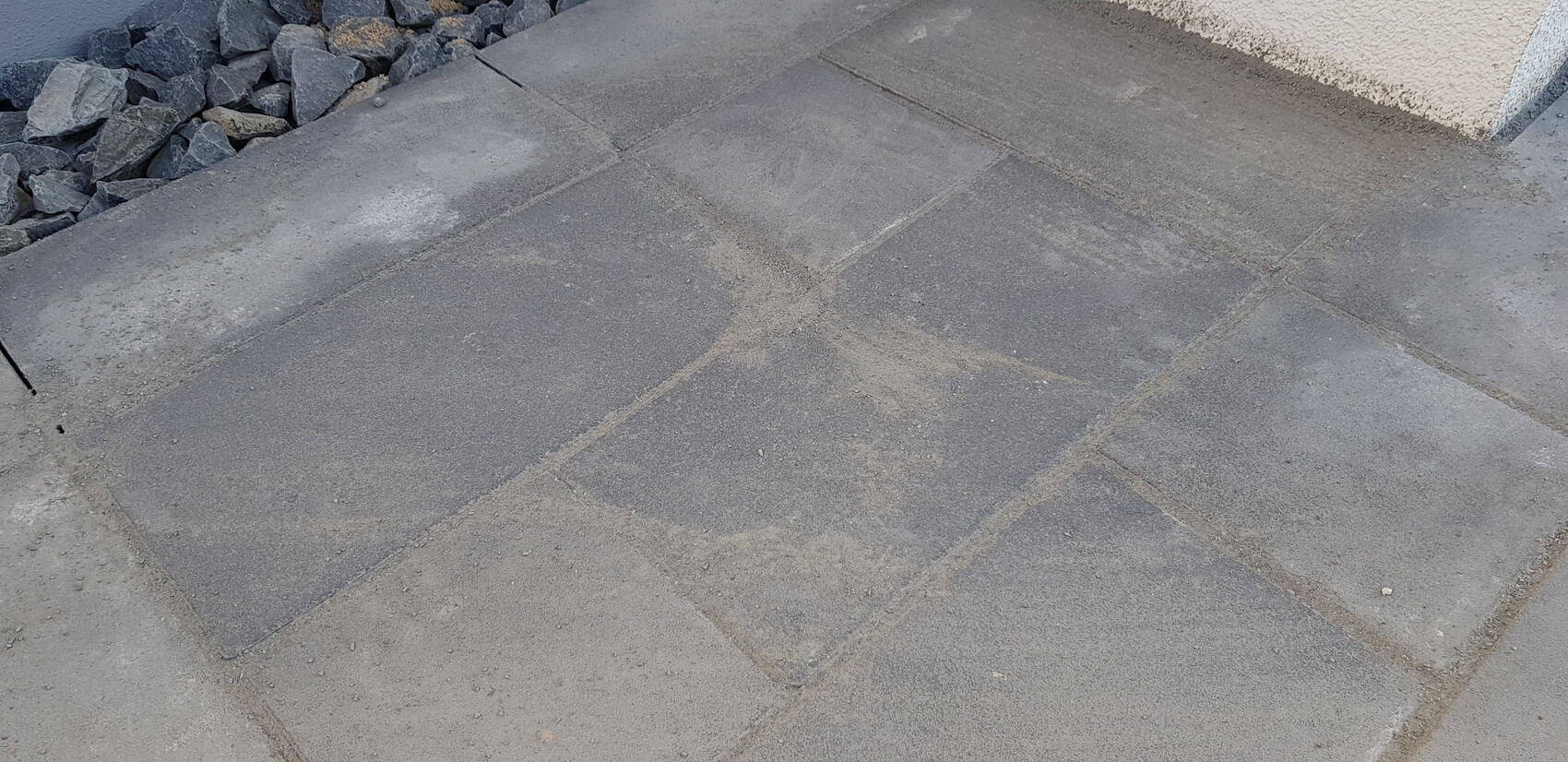

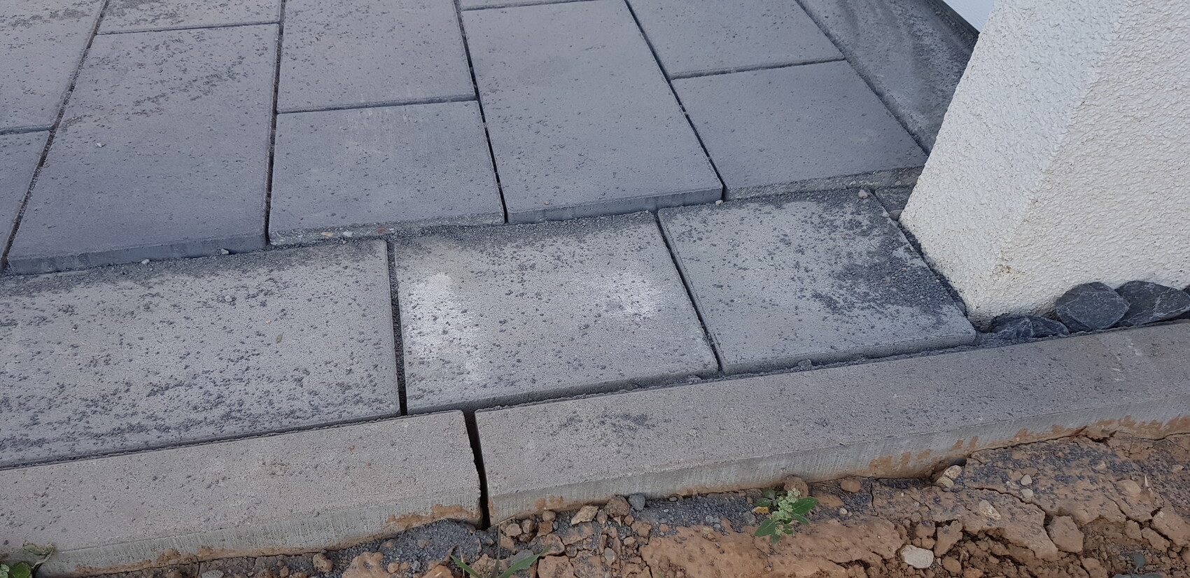

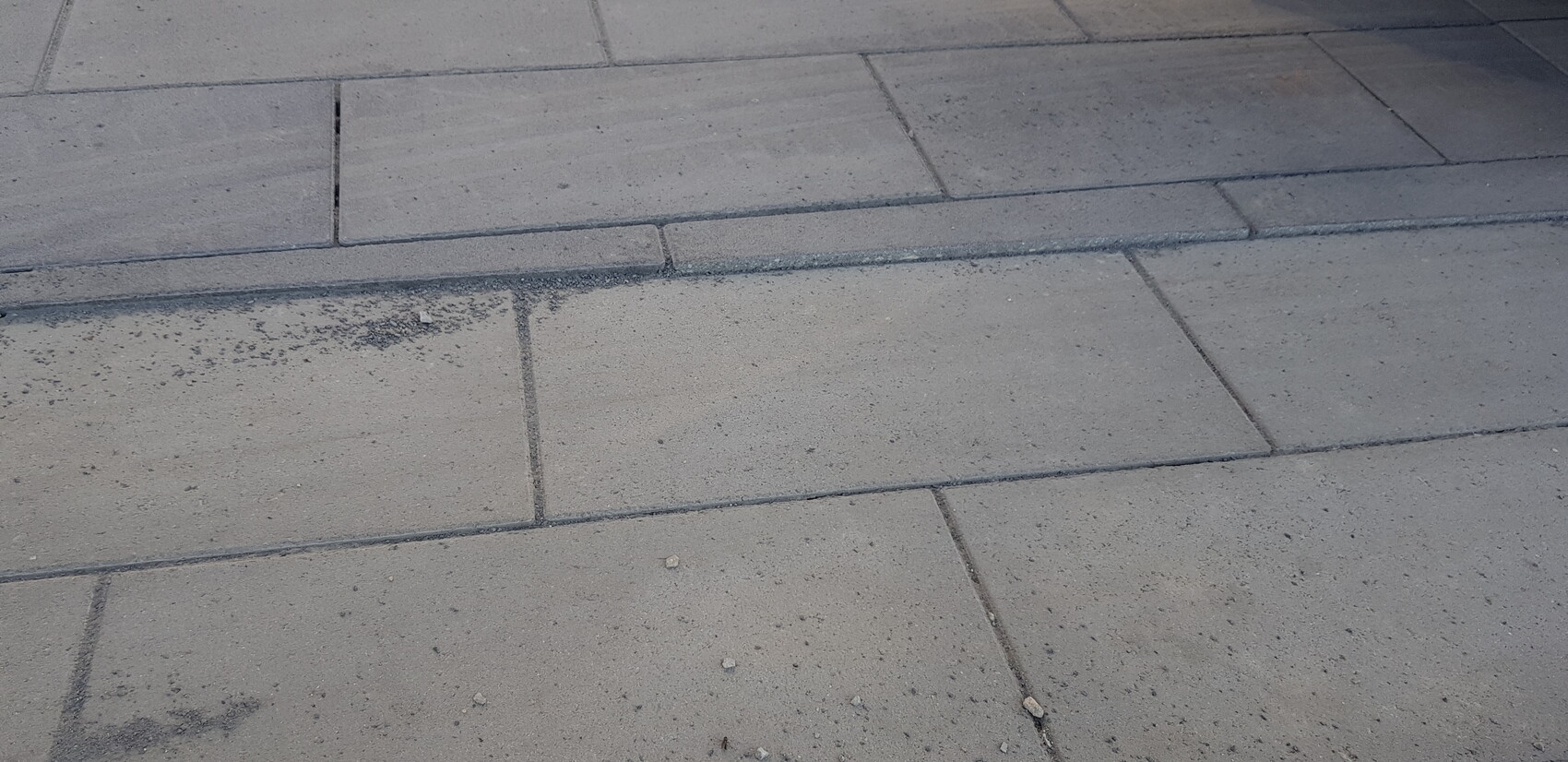

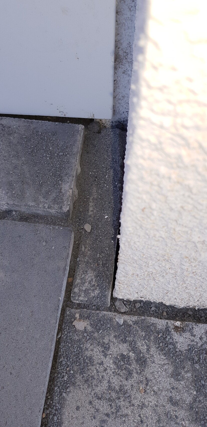

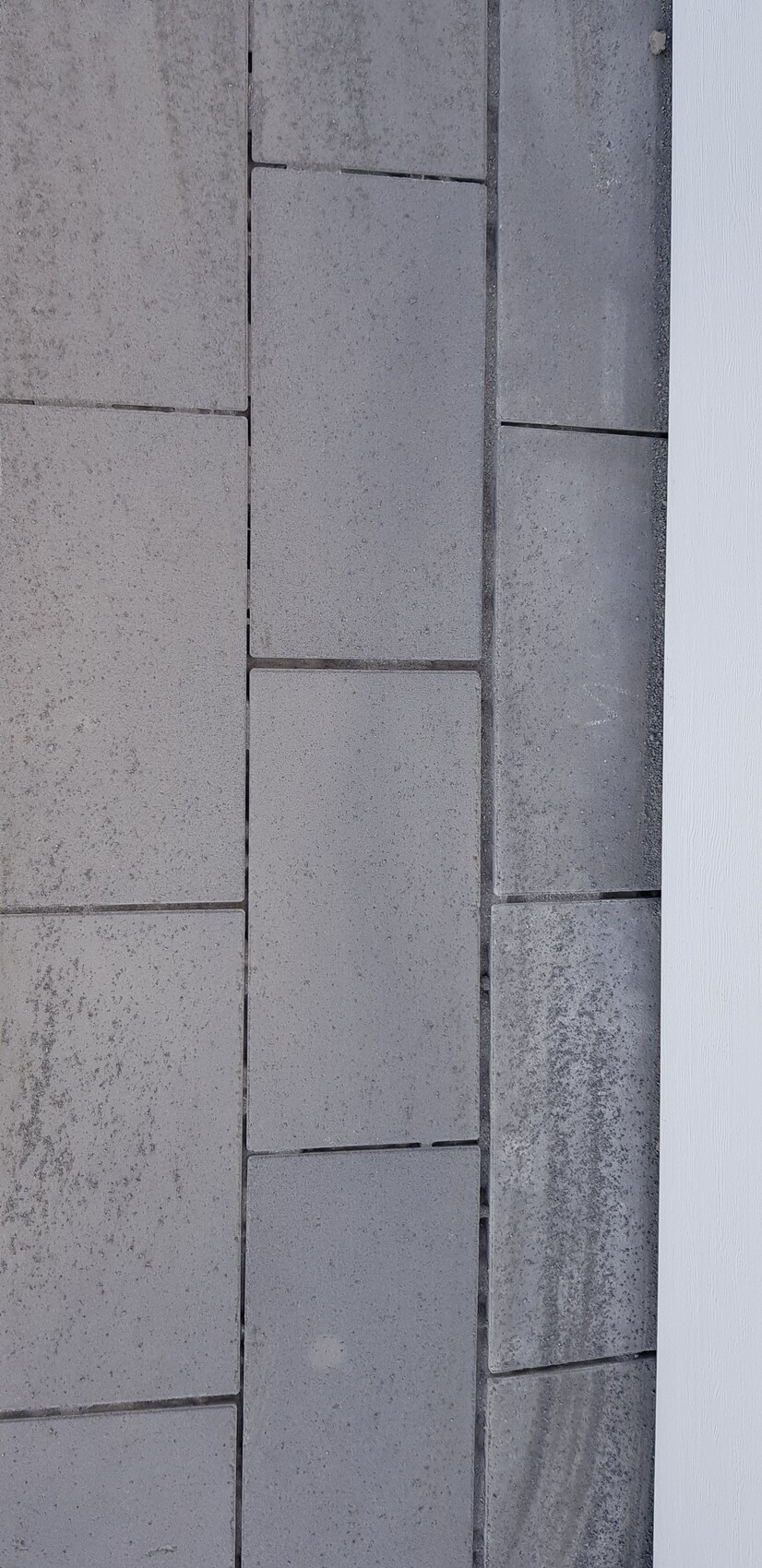

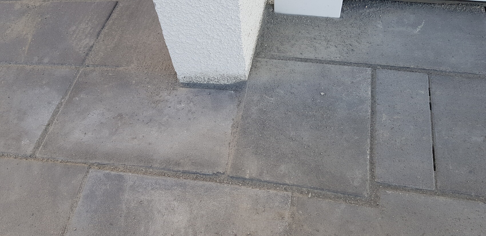

wir haben für unsere Außenanlage einen Gartenlandschaftsbauer beauftragt. Er hat u.a. die Einfahrt/Fläche vor dem Haus gepflastert.
Leider sind die Pflasterarbeiten nicht so geworden, wie wir es uns vorgestellt haben.
Ich hab mal ein paar Fotos angefügt.
Das Problem sind die Höhenunterschiede an einigen Stellen.
Kennt sich hier jemand aus? Welche DIN kann ich der Fa. entgegen halten?

Also die meisten der Höhenunterschiede erkenne ich auf dem Foto nicht mal. Ich glaube, alles unter 5mm kann man nicht reklamieren, aber da sollte einer , der das besser weiß, was zu sagen.
Lockere Betonplatten würde ich aber auch nicht akzeptieren!
halmi
24.09.20 09:17
wenn das schon abgerüttelt wurde gehen die Steine nicht mehr viel rein, evtl. noch 1-1,5mm.
Generell schon pfusch vom feinsten...

fortuneflake schrieb:
will versuchen die Höhenunterschied weg zu rütteln.
Hallo fortuneflake
ok, Nachbesserungsversuche (ich denke, es wird bei den Versuchen bleiben) sind legitim und müssen gestattet werden.
Ich frage mich aber, was will der da rütteln?
Der Split wurde nicht sauber abgezogen und die Platten (entschuldige) hingerotzt. Das wird nichts mehr. Platten wieder aufnehmen, den Split abziehen und die Platten erneut verlegen.
Mit was wurde da eigentlich verfugt?
Ich gehe davon aus, dass euer Garten-Landschaftsbauer seine Arbeit nicht beherrscht. Gibt es häufiger. Ein Nachbar von mir, macht auch auf Garten-Landschaftsbauer. Meistens Schwarz. Aber immer unfähig. Das Netz ist voller negativer Bewertungen (solltest deinen Garten-Landschaftsbauer mal dahingehend nachsehen) über seinen pfusch.
Seitdem er aber 13 Monate Haft auf Bewährung, keinen Führerschein mehr und jede Menge Schadensersatzklagen (die er natürlich nicht mehr bedienen kann) hat, ist er ruhiger geworden.
Wir haben das WWW, warum überprüft ihr die Firmen nicht vor Auftragsvergabe?
