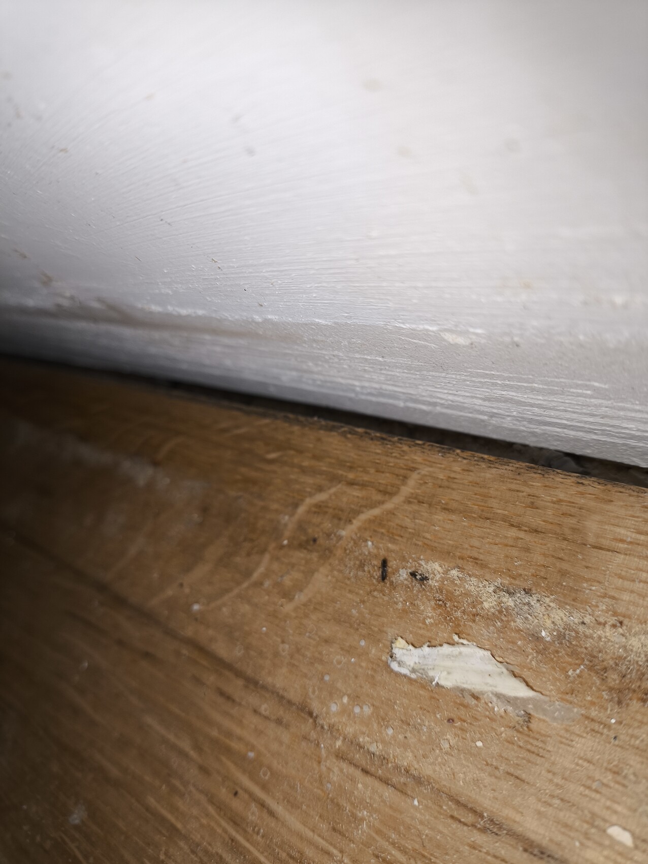

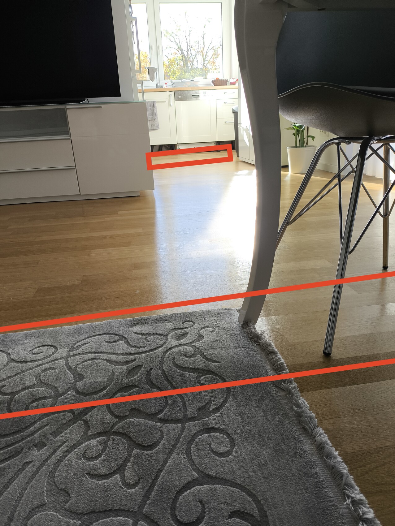

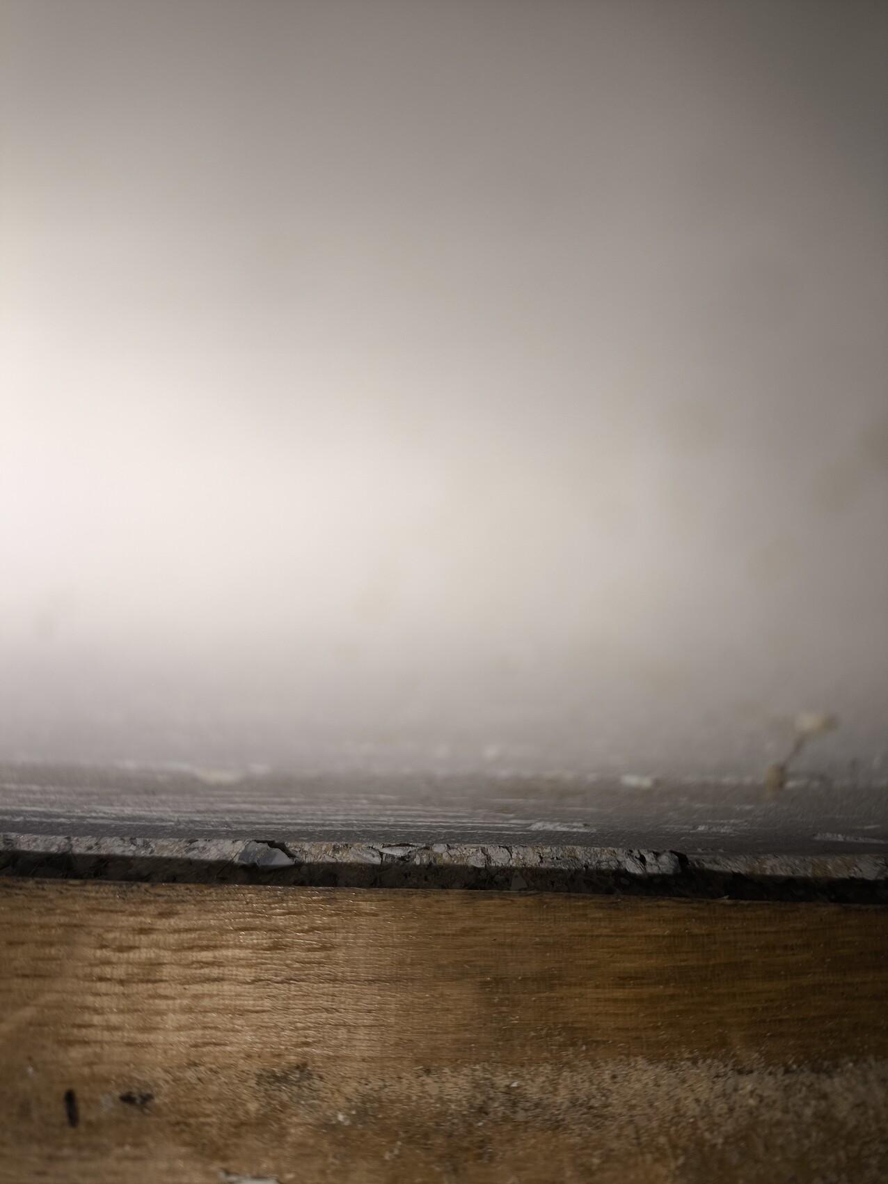

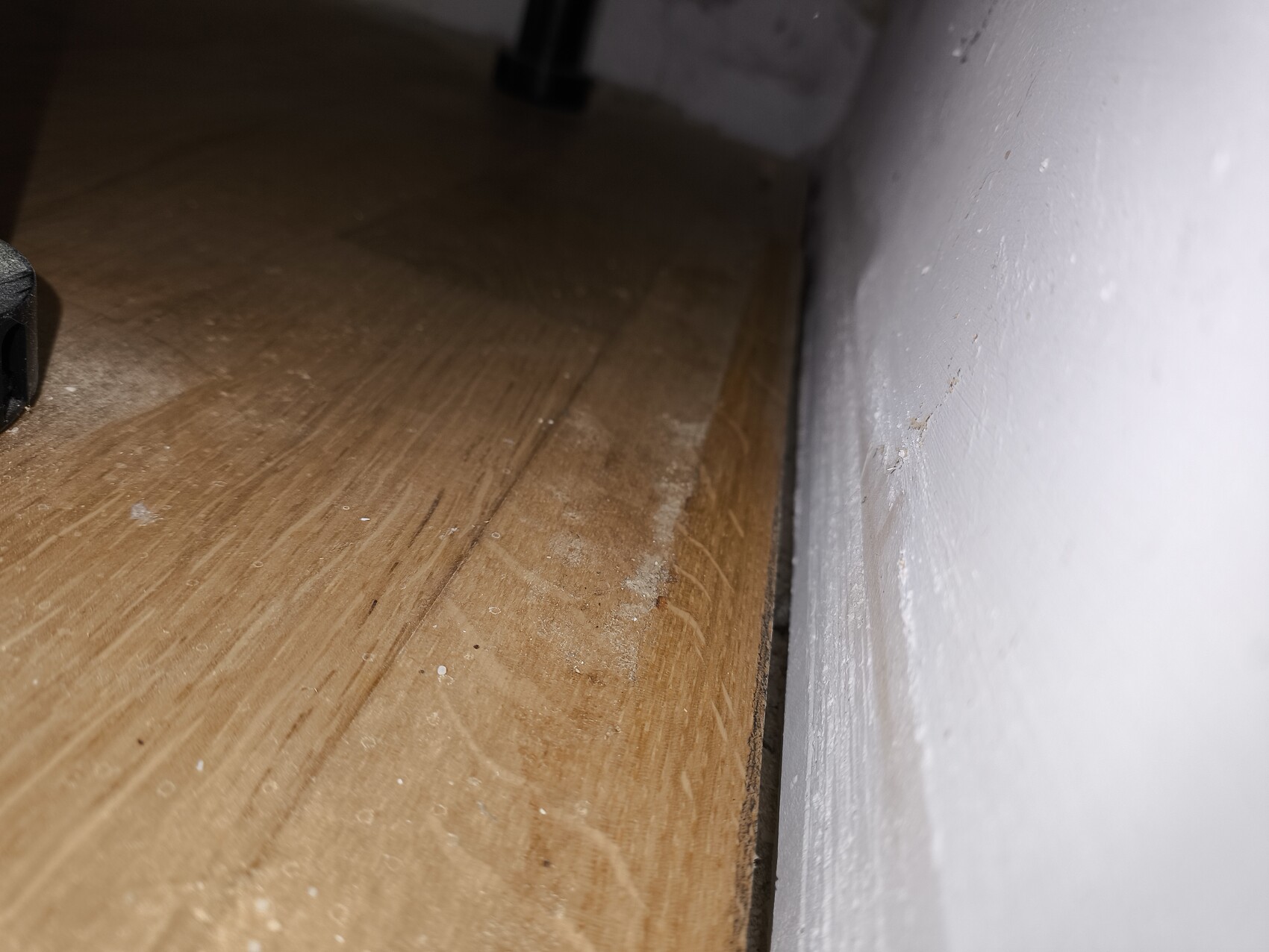

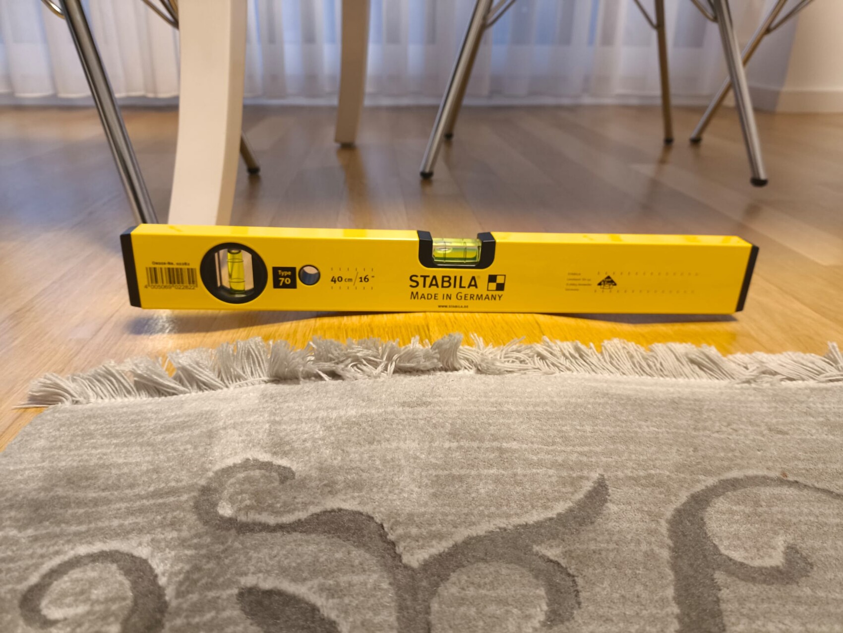

@ bilo_67:
Aus der Distanz eine Prognose zu wagen, ist häufig mit Unsicherheiten in der Aussagewahrscheinlichkeit verbunden.
In diesem Fall gehe ich aber mit größter Wahrscheinlichkeit von einem schwimmend, also lose verlegten Parkettboden aus.
Derartge Wölbungen, wie auf den Fotos durch die Markierungen erkennbar, treten bei einem gespachtelten Estrich und hierauf verklebten Fußbodenelementen niemals auf.
Löse in der Küche einfach einmal die Zierleiste unterhalb des Küchenelementes. Das ist meistens nur geklemmt, die Entnahme dürfte sich als problemlos darstellen.
Wurde die neue Küche auf die Fußbodenelemente gestellt (was ich vermute) und kann sich der Fußboden auf der gegenüberliegenden Seite nicht ausdehnen?
Das geschieht meistens, wenn eine durchgehende Verlegung in den nächsten Raum, ohne Dehnungsfuge, erfolgt ist.
Ähnliches gilt auch für den Wohnbereich, Löse die Fußleiste an der fensterlosen Wand und schaue Dir einmal die Bewegungsfuge an.
Bei einer Fußbodenheizung sollte diesein abgekühltem Zustand der Fußbodenelemente ca. 10mm breit sein.
Falls das nicht der Fall sein sollte: lasse mit einer Schattenfugensäge die Randfuge nachschneiden.
Zusammenfassung:
Ich gehe keinesfalls von irgendwelchen EInflüssen durch Wasser/Feuchtigkeit aus, was die Aufwölbungen betrifft.
Wahrscheinlich ist, dass der Bodenbelag eingeklemmt ist, sich z.B. in der Küche durch die hohe Auflast der Küchenzeile nicht ausdehnen kann/konnte.
Hier könnte man notfalls auch zwischen der Zierleiste und den dahinterliegenden Aufstellfüßen der Küche eine Trennung im Belag herbeiführen (Zwei Schnitte, überschüssiges (streifenförmiges) Parkettmaterial entfernen und so eine "Notfuge" hinter der Zierleiste herbeiführen).
Viel Erfolg: KlaRa

Hallo KlaRa,
vielen Dank für dein Feedback.
Ehrlich gesagt, weiß ich immer noch nicht, ob es geklebt ist.
Die Fakten "sprachen" dafür, dass es geklebt ist: Fußbodenheizung, durchgehend verlegt in alle Räume, Baujahr 2009.
Aber das heißt ja nichts. Ich kann es jedenfalls nicht am Klopftest fest machen.
Ich habe die Küchenleisten abgemacht und ein paar Fotos gemacht. Da ist noch eine halbe Fingerkuppe Platz.
Auch habe ich ein Bild, wo man beide Stellen auf einem Foto sieht.
Aber deine Theorie mit dem schwimmendem Parkett hat mir etwas Hoffnung gegeben, vielleicht kannst du es anhand der Bilder besser einschätzen?
