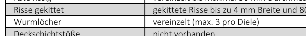

Nun, wie eine Parkettoberfläche (und wir reden hier von Mehrschichtparkett, nicht von Parkettdielen oder -stäben) wie diese aussehen muss, richtet sich klar und deutlich nach dem Produktdatenblatt. Dort findet sich eine Klassifizierung des Parkettholzes, und je nach Klassifizierung ist es entweder "lupenrein" (um mich verständich auszudrücken) oder es bestehen Äste mit unterschiedlichen Größen, die verkittet wurden.
Von kleinen Löchern in der Nutzschicht, wie in diesem Fall, ist und kann keine Rede sein!!
Es ist ein Grund zur Beanstandung, ja, aber es besteht auch eine Möglichkeit der "Neutralisierung".
Jeder Parkettleger versteht sich darin, mit Hartwachs (für Parketthölzer) umzugehen.
Bei den kleinen Lochradien wird man später, also nach einer Nachbesserung, nichts mehr sehen.
Ich würde es frühzeitig nun schriftlich (!!) gegenüber dem Händler als "Mängelrüge" anmelden (5 Jahre läuft die Gewährleistung), mit der Aufforderung, die Löcher fachtechnisch korrekt zu beseitigen (gebe niemals eine Methode der Beseitigung vor)

Du hast aber schon die Auszüge aus den Produktdatenblättern gesehen?
Antwort:
Das brauche ich angesichts der Erscheinungsbilder (auf den Fotos) auch nicht.
Die DIN sowie entsprechende Kommentare sind mir (beruflich beding) inhaltlich bekannt, derartige, lochähnliche Erscheinungsformen werden weder als akzeptabel in den Regelwerken genannt, und sind auch aus ästhetischen Gründen nicht akzeptabel.
In keinem Produktdatenblatt für Parketthölzer wird man darauf verweisen, dass lochfraßähnliche, in der Parkettoberfläche vertretene Erscheinungsbilder zu dem typischen Parkettmerkmal, welches man da kaufen möchte gehört!
Da bedarf es keinem zusätzlichen Blick in das entsprechende Produktdatenblatt!

Hättest doch mal reinschauen sollen. Dann würdest Du das erste Datenblatt Deiner langen Karriere sehen, wo dies als Produktmerkmal aufgeführt ist:
Tabelle zu Holzbearbeitung: Risse gekittet, Wurmöcher vereinzelt, Deckschichtstöße nicht vorhanden.

Ich hätte es tatsächlich nicht geglaubt! Danke für den Hinweis.
Da kann man nur abschließend sagen: Wer als Verbraucher diese Hinweise liest, verinnerlicht, dem ist nicht mehr zu helfen, wenn er ein derartiges Produkt kauft.

Nachtrag:
Damit der Fragesteller nicht in eine "depressive Phase" verfällt:
Mit farbgleichem Hartwachs können auch derartige Löcher, wie wir sie hier einmal benennen, optisch neutral verschlossen werden.
Dem Laien würde ich abraten, ein solches Set zu kaufen und es selber zu probieren.
Das Verarbeitungsseminar, welches auch ich besuchte, ist für eine einwandfreie Nutzung und farbidentische Mischung und Anwendung der Wachsfarben notwendig.
(Hartwachs der Fa. König (gibt es als Wachs-Set mit Brenner usw.)
