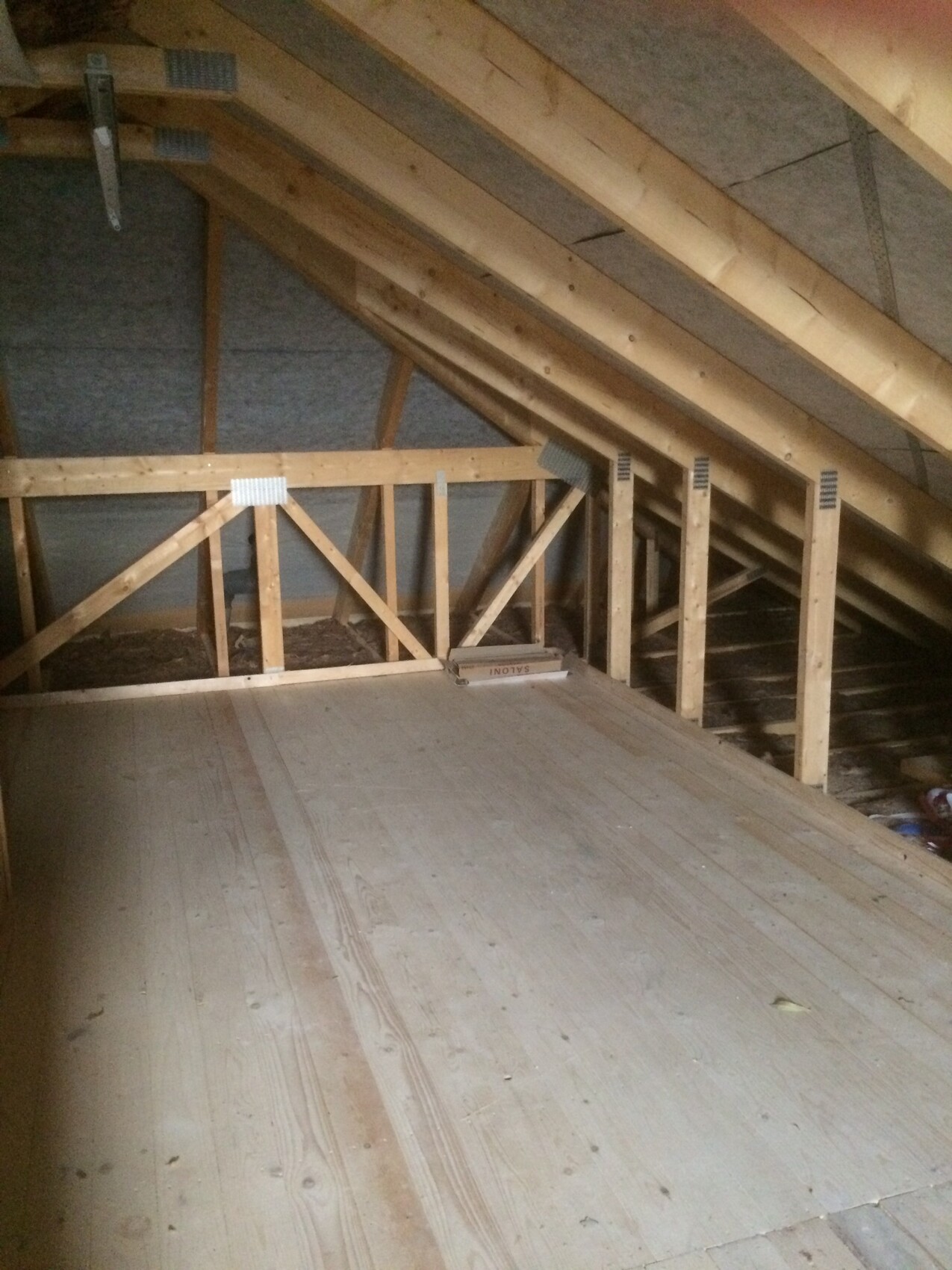

Stefan2.8408.02.21 11:41
Nordlys schrieb:
Rauspund. Achte auf etwas Luftbzur Dämmung. Nageln. Null nada Schimmel. By the way, 38 Grad ist recht Hexenhausvartig. Geh runter auf 30-33. karsten
Ich bin gerade, neben vielen anderen Baustellen 🙂 auch am planen wie ich das Kaltdach am besten als kleinen Lagerplatz ausbauen kann. Daher nehme ich dieses Thema mal wieder hervor. Das Bild mit deiner Lösung gefällt mir ganz gut. Ich würde bei un(Satteldach) weniger Höhe, aber zum Lagern sollte es reichen. Ich würde dort jetzt zuerst eine Lattung auf die Dachbalken schrauben (40x60) und darauf dann Rauspund. Vermutlich Fichte gehobelt (2000x115x19) Damit die Luft darunter zirkulieren kann würde ich dann an den Rändern auch Platz lassen. Vielleicht ein bißchen weniger als auf dem Bild. Soweit sollte das ja ok sein. Ich habe aber noch 8 Rollen Zwischensparrendämmung (30cm dicke) übrig von den Dämmarbeiten der oberen Geschossdecke. Ergibt es Sinn, das Kaltdach jetzt auch zu dämmen und da dann einfach Folie(Dampfsperre) drüber zu tackern damit die Dämmwolle nicht einfach frei zugänglich ist? Oder sollte man dann das Dach am besten komplett Kalt lassen?
