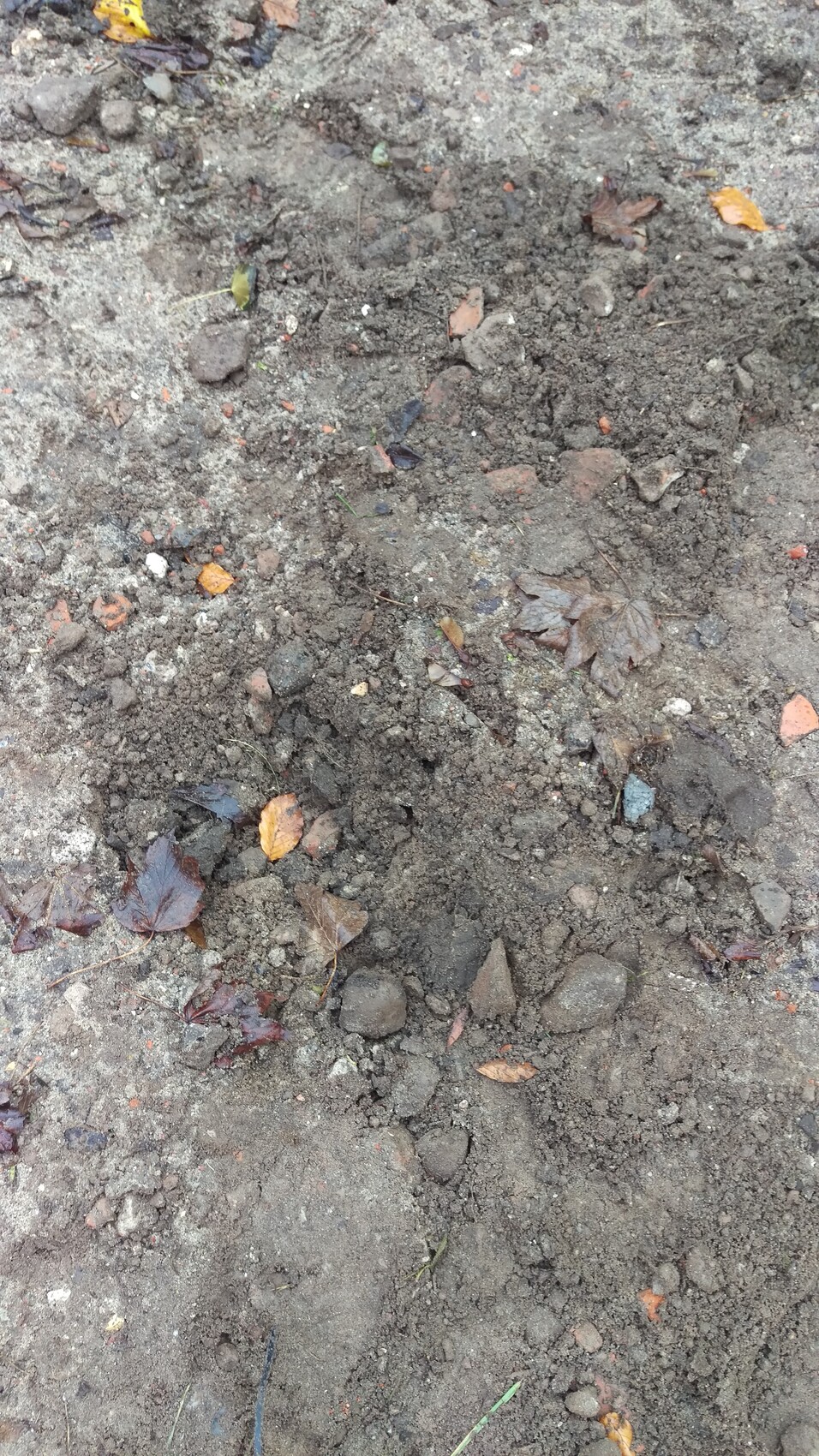

Moin moin,
wir hatten zur Errichtung unseres Anbaus eine Baustraße im Garten, welche kürzlich von der Firma entfernt wurde, welche sie auch eingerichtet hatte. Die Baustraße war aus Steinen und Bauschutt aufgeschüttet, darunter ein Vlies. Natürlich ist es klar, dass der Garten hinterher nicht aussieht wie vorher 😉 allerdings ist doch wirklich viel Schutt liegengeblieben. Die Firma war mit einem recht großen Radlader angerückt, nun sind die oberen 30cm des Bodens umgegraben und voller Steine Schutt und Sand. Und zwar nicht nur am Rand, wo der Kram vom Vlies runtergerutscht ist, sondern auf der gesamten Fläche in den Boden eingearbeitet. Die Steine sind zwischen 2cm und Faustgröße, das kann man nicht eben glattziehen und Rasen drübersäen.
Nun haben wir uns die Frage gestellt, ist das so "normal"? Bzw wie sieht eine ordnungsgemäße Entfernung einer Baustraße aus?
Liebe Grüße von der BauMama

Meistens schiebt man den Mutterboden zur Seite, dann optional ein Vlies, Material für die Baustelle einbauen, nutzen und wieder entfernen. Dann Mutterboden wieder andecken.
Wurde das bei euch auch so gemacht? Oder Vlies direkt auf den Mutterboden?
Was ist denn der verbliebene Boden? Sand oder Mutterboden? Wenn ihr da 10 cm guten Mutterboden drüber andeckt sind die Steine ziemlich egal.

Die Straße wurde direkt auf Mutterboden/Rasen gebaut. Jetzt ist bis in ca 30cm Tiefe ein Gemisch aus Mutterboden, Sand, Steinen und Bauschutt. Darunter normal Mutterboden. Die Oberfläche ist sehr uneben aber trotzdem so verdichtet, dass man mit dem Spaten kaum rein kommt (vermutlich vom Gewicht des Radladers).
Alles mit Mutterboden abzudecken ist natürlich eine Möglichkeit, aber bleibt dann nicht ein Hügel? Zumal hier Beete entstehen sollen, dafür ist es auch nicht so der ideale Untergrund.
Wir überlegen die Firma nachbessern zu lassen, daher die Frage, ob ein derartiger Zustand nach "Beseitigung" der Baustraße die Regel ist.

Die Regel ist: Mutterboden zuerst weg.
So wie er jetzt ist, ist er unbrauchbar. Durch die Überdeckung ist er "tot" und ist nicht mehr besonders gut für die Ansaat geeignet. Dazu hat dem Boden die Verdichtung geschadet.
Besser wäre es gewesen, zuerst den Boden beiseite. Das könnt ihr jetzt nachholen. Lasst von einer Firma die obere Lage abkratzen und neuen Boden liefern.

Nach Rueckbau ist moeglichst der Urzustand herzustellen. Zur Mangelbeseitigung mit Fristsetzung auffordern. Hoffentlich hast Bilder vom Urzustand und die Baustrasse ist eine Pauschale. Sonst gibt es noch eine Rechnung oben drauf.
