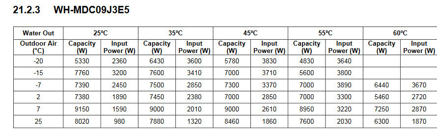

Also: Bis 55° Vorlauftemperatur ist der Einsatz von modernen Wärmepumpe KEINE Kostenfalle. Da verliert die Wärmepumpe lediglich 13% Effizienz im Vergleich zu 35° Vorlauftemperatur (Studie von letztem Jahr).
Also ich hab da ja eher solche Datenblätter im Kopf. Das ist ein bisschen mehr als 13%, selbst bei eher milden Temperaturen. Das ganze kombiniert mit hohem Wärmebedarf...
Tabelle: Kapazität und Eingangsleistung (W) je Outdoor Air-Temp (-20 bis 25°C, 25–60°C).

Ihr müsst euch die Studie vom ifeu selbst suchen - verlinken darf ich leider nicht.
(Und ich muss mich korrigieren, es waren 14% mehr Strom zwischen 35 und 55°)
