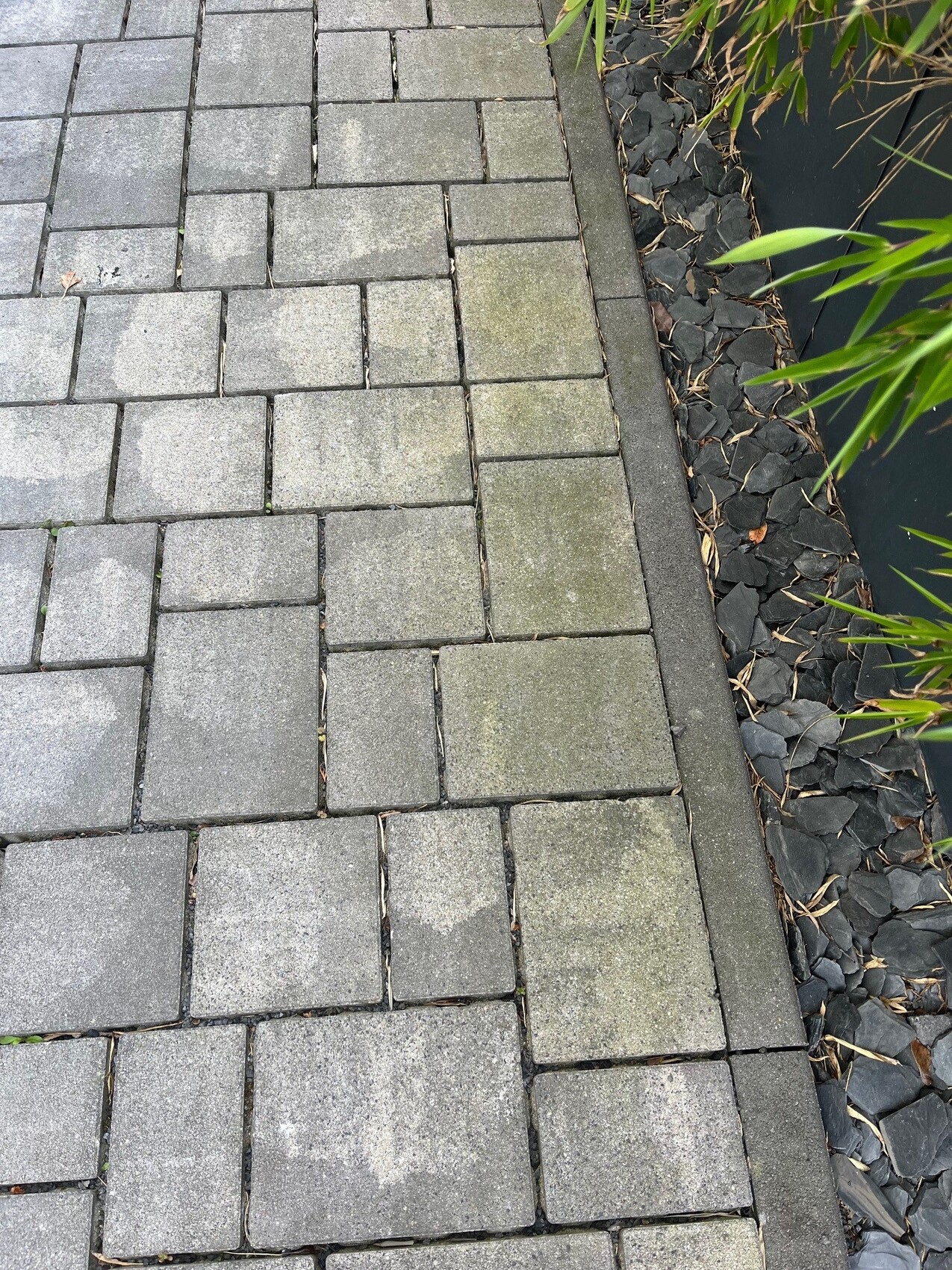

nach 10 Jahren gehen uns die Pflaster und arbeiten auf den Keks. Wir hatten damals Splitt zwischen die Fugen gemacht. Jetzt muss man das zeug kehren, fugen kratzen etc. Zusätzlich bildet sich langsam grüner film aus (siehe Foto).
Was ratet ihr uns? Sand reinkehren? Moos wuchern lassen? Vielleicht doch Fugen versiegeln?
Danke Euch
Gepflasterter Gehweg aus grauen Pflastersteinen, Rand aus dunklen Steinen, rechts Grünkies/Grünpflanzen.

Und ich bleibe bei der Meinung, die Fugen vermoosen zu lassen.

Unkrautvernichter oder abflämmen.
Dagegen, dass der Splitt sich langsam verabschiedet, kannst du nix machen. Wenn du Sand reinkehrst, versickert das Wasser nicht mehr so schnell und auch Sand trägt sich über die Zeit aus den Fugen.

Ich habe letztes Jahr bei uns ein Stück Weg mit normalen Rechteckpflaster nach 10 Jahren mit dem Kärcher+ Flächenreiniger behandelt. Der Weg sah danach aus wie neu. Allerdings werden alle Fugen ausgespült.
Unsere Einfahrt mit Ökopflaster sieht ähnlich aus wie bei dir. Zwischen den breiten Fugen hat sich überall Erde und Moos auf den Splitt draufgesetzt. Auf den Pflastersteinen bilden sich grüne bzw. dunkle Bereiche. Meine Frau störts, mich eher weniger, denn wenn ich mir die Bilder vom Ökopflaster anschaue, dann ist der Bewuchs in den Fugen durchaus gewollt.
Ich hatte auch erst überlegt mit dem Kärcher mit Flächenreiniger über das Ökopflaster drüber zugehen, hab mich aber dann erstmal dagegen entschieden, da man danach vermutlich komplett neues Füllmaterial benötigt.
Sand würde ich bei den breiten Fugen übrigens nicht nehmen.

Saatmischung für Fugen o. ä. einkehren und vernünftig bewachsen lassen.
