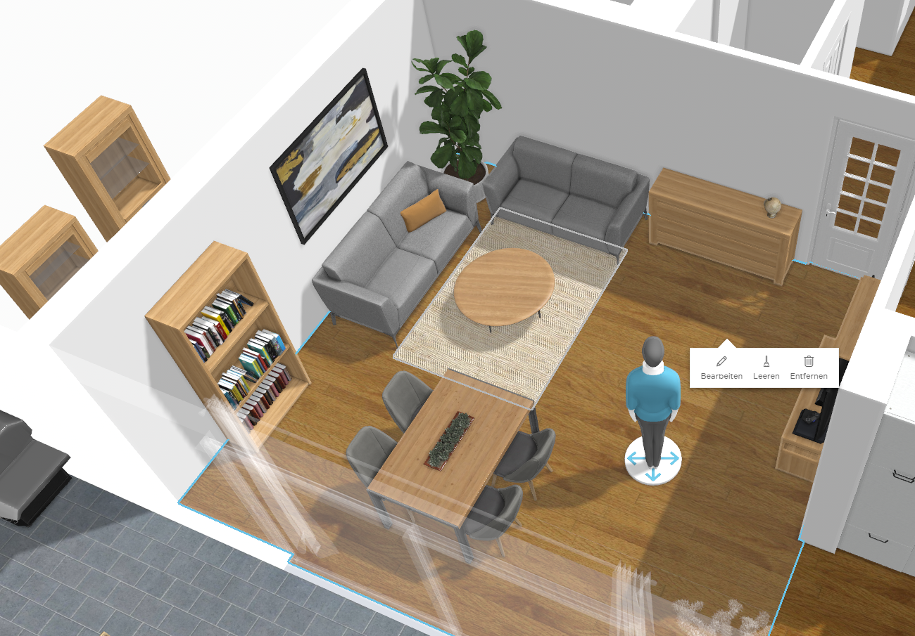

Der Grundriss der ETW ist festgelegt. Nun sollen wir aber noch entscheiden in welche Richtung die Schiebetür zur Dachterrasse öffnen soll und sind hier unschlüssig. Vom Planer ist vorgesehen, dass die Schiebetür nach planrechts öffnet. Wir denken darüber nach die Öffnung aber in Richtung planlinks zu ändern.
Die Öffnungsrichtung hängt unserer Meinung nach stark davon ab wie wir zukünftig unseren Wohn-Essbereich einrichten wollen. Wir haben bisher zwei mögliche Einrichtungskonzepte erstellt.
  • Bei der ersten Idee steht der Esstisch (140x90 cm) vor dem Fenster und eine Kommode für mehr Stauraum an der linken Wand des Wohnbereichs.
  • Der Abstand zwischen Küchenwand und Stuhl beträgt circa 70cm. Das gleiche gilt für die andere Seite zwischen Sofa und Stuhl.
    Hier würde die Schiebetür nach links öffnen:
    Top-Ansicht eines offenen Wohn- und Küchenbereichs mit Esstisch, Sofa, Pflanze und Kinderzimmer 02.

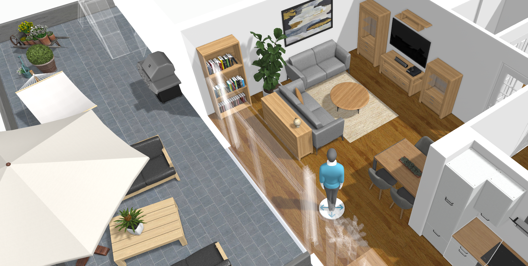

  • Bei der zweiten Idee steht der Esstisch (160x100 cm) an der linken Wand des Wohnbereichs und eine Vitrine im Übergang Kochen/Wohnen.
  • Der Abstand zwischen Esstisch und Teppich beträgt circa 100 cm. Hier würde die Schiebetür wie geplant nach rechts öffnen:

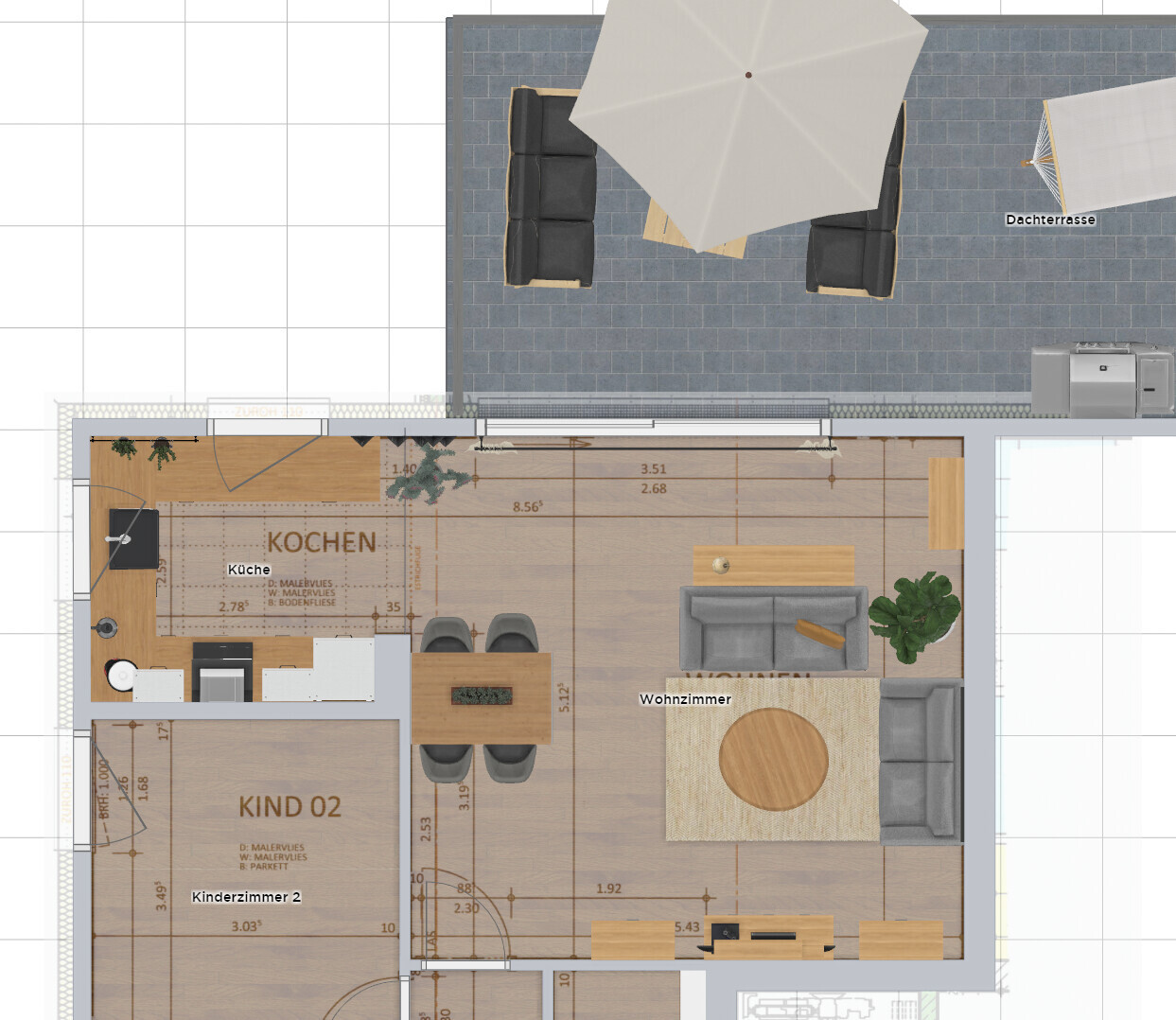

Evtl. ne Bank statt zwei Stühlen und der Tisch quer? Dann wäre der Platz etwas effizienter genutzt.
Grundriss einer Wohnung: Küche, KIND 02 (Kinderzimmer 2) und Wohnzimmer mit Sofa und Esstisch.

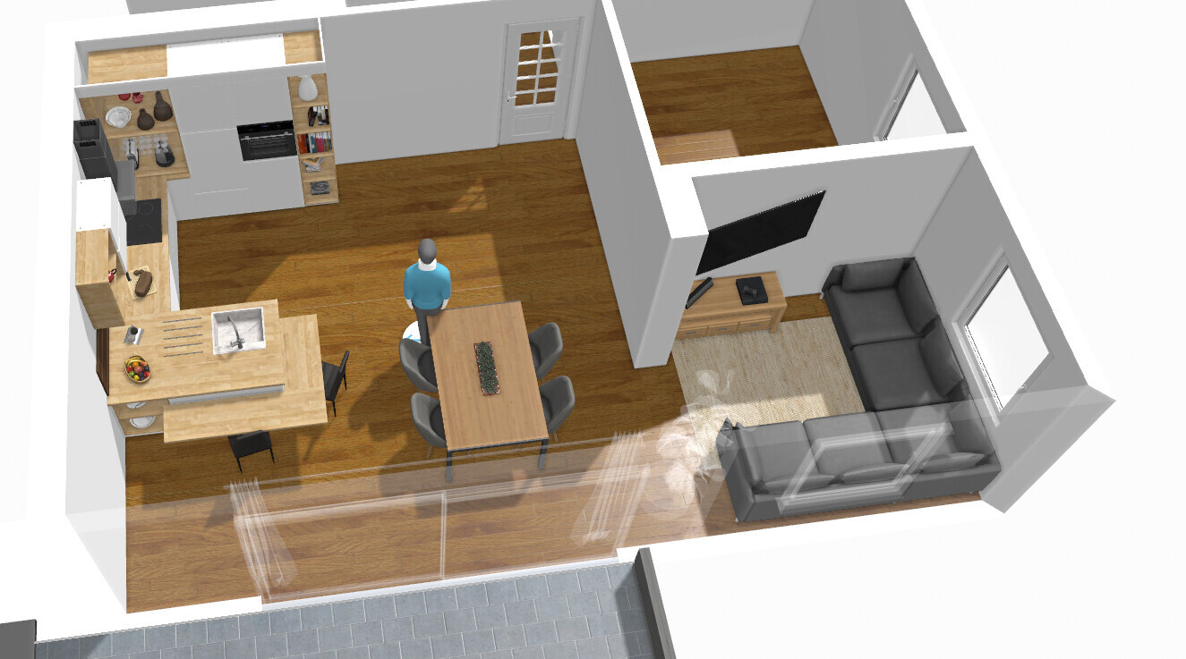

Das mit der Bank habe ich auch mal versucht. Der Platz im Kochbereich reicht leider nicht für einen quer gestellten 140x90 cm Tisch:
Grundriss eines offenen Wohn- und Küchenbereichs mit Esstisch, Sofa, Pflanze und Kinderzimmer.

Ich würde anders möbellieren: Fernsehwand an die Wand zum Kinderzimmer 2; Ecksofa in die Ecke planrechts unten; Esstisch längs verlaufend vor die Schiebetür.
Dann wäre die Öffnungsrichtung auch nicht so entscheidend. Wg. des Laufweges aus der Küche auf den Balkon aber wohl sinnvoll von links nach rechts.
