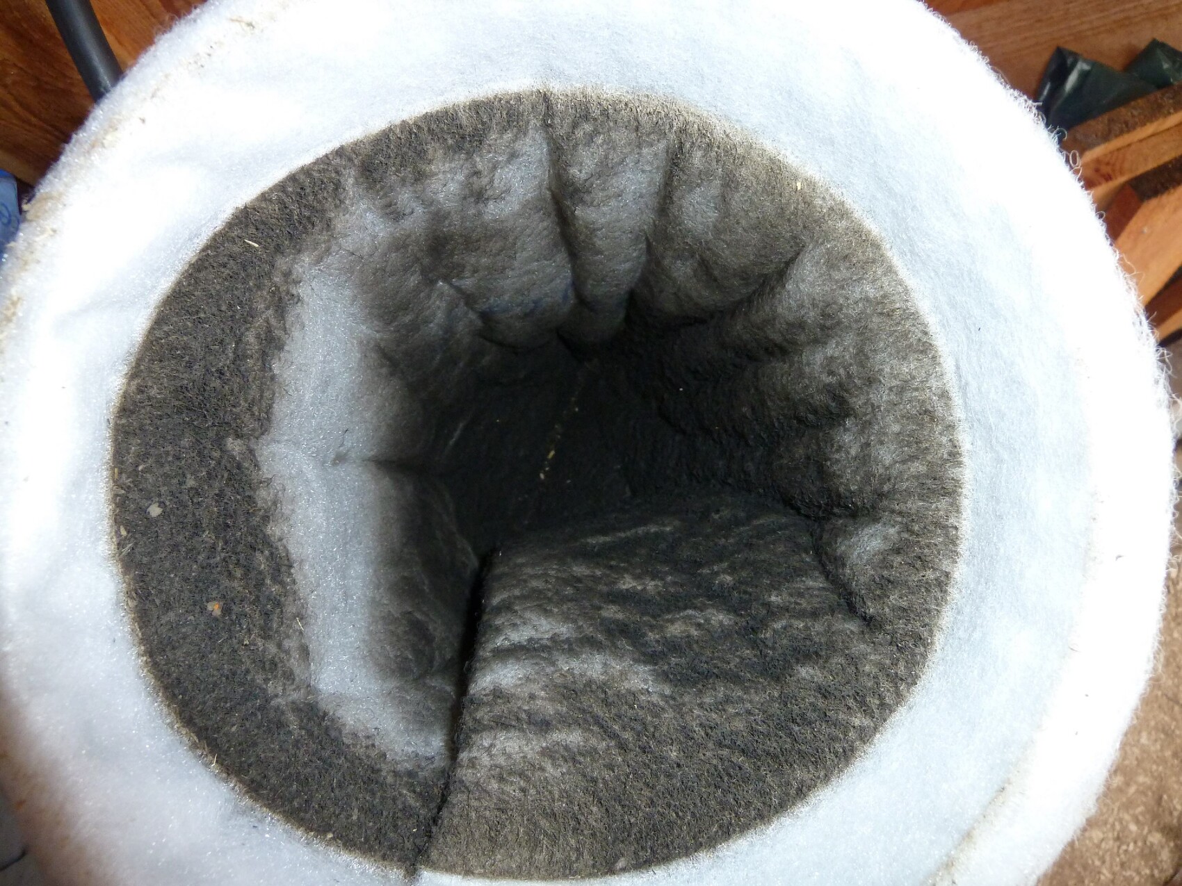

Ja, Kegelfilter oder Rechtecke Filtertaschen.
Kann man selbst nähen aus Meterware ...kostet dann neh null.
Kommt man an die Ansaugung nicht wenigstens so ran, daß man alle 6 Monate einen Filtersack dort reinhängen könnte?
z.B. Haube/Fliegengitter abnehmen, Filtersack reinhängen, Haube wieder draufstecken/befestigen?
So in etwa machen wir das ...einfach selbstgenähten G4-Filtersack mit Rand über Rohr stülpen, so daß der Filtersack nach unten im Rohr hängt.
Hab 1m-langen Filtersack G4 mit 20cm Durchmesser ...den tauschen wir frühestens nach 6 Monaten - und gut.
Wie Du am Foto sehen kannst, lohnt es den Dreck (im Winter Ruß, im Frühjahr Blütenstaub) rauszufiltern ...das landet sonst in der Kontrollierte-Wohnraumlüftung ...beim RS-250 direkt im Rotor (Zuluftfilter kommt erst hinter Rotor!).
