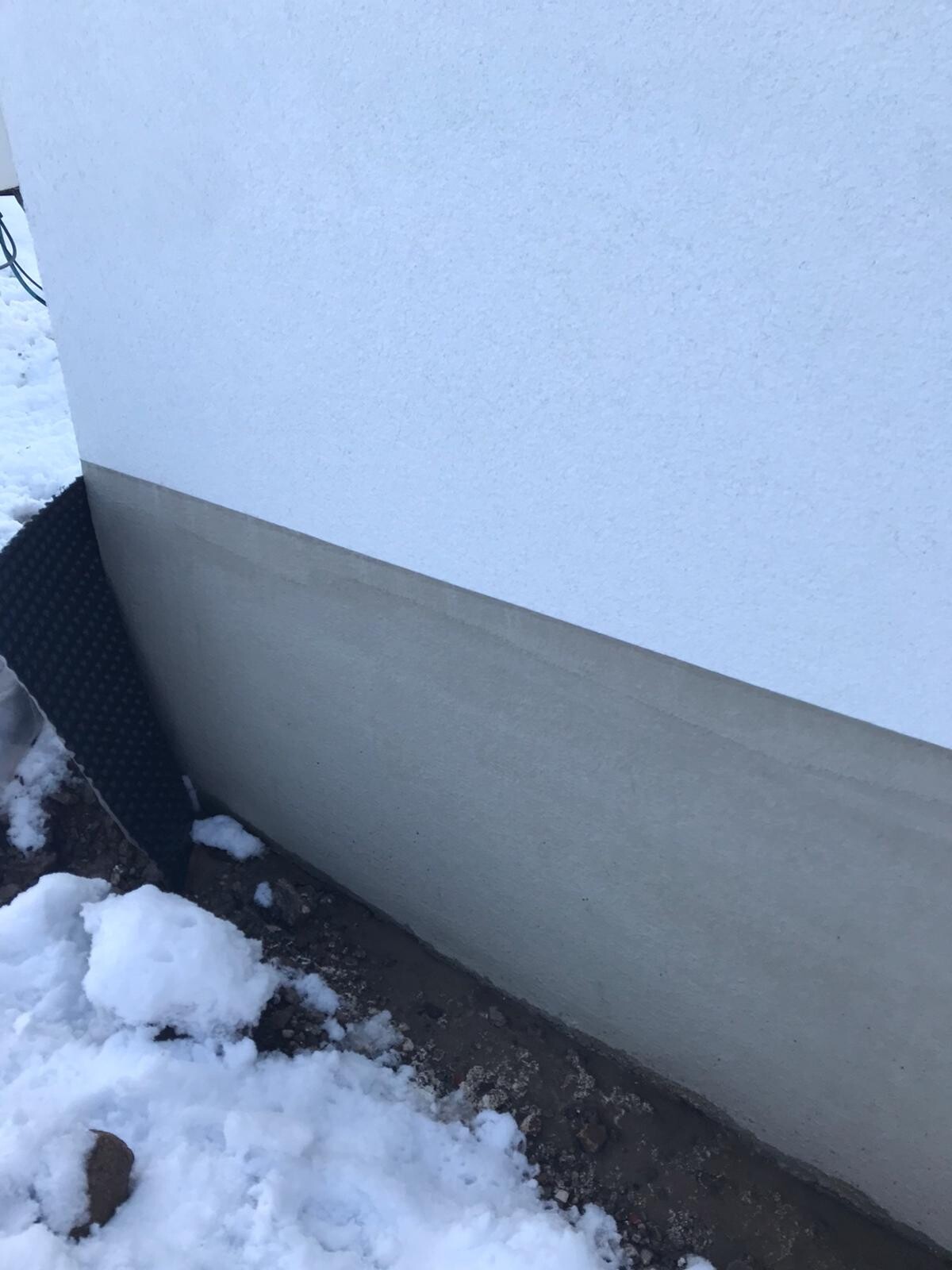

ᐅ Noppenfolie nicht geschlossen

Das ist doch einfach nicht fertig, Leute. Wie ein Auto mit drei Rädern ...
Dude2000 15.01.2021 14:33
sollte ja kein Problem sein das auszubessern
Zaba12 15.01.2021 14:49
HilfeHilfe schrieb:
ist da auf dem grauen sockel was wasserabweisendes drauf ?
Genau das ist die richtige Frage und nicht die Frage ob das fehlende Stück Noppenbahn schlimm ist.
Eine Noppenbahn ist nicht dafür da irgendwas Trocken zu halten oder vor Nässe zu schützen.
Dude2000 15.01.2021 15:01
hab nur grade noch das Bild
Außenwand mit weißem Putz, grauem Fundament, Schnee am Boden.
Zaba12 15.01.2021 15:12
Ich sehe gerade da steht, Ihr hättet die Möglichkeit die Baustelle zu kaufen....
Dann ist die Antwort -> Kümmere Dich erst um die wichtigen Sachen und nimm Dir eine Sachverständigen, denn Du kannst nicht unterscheiden was wichtig oder unwichtig ist.
Das ist was, was Du mit Bitumendickbeschichtung bis zur Perimeterdämmung mit 2h Arbeit und einem Pinsel selbst machen kannst.
