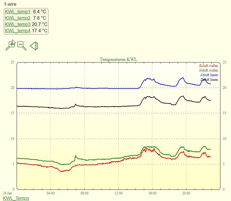

xray107
24.01.20 22:58
Hi!
Ich würde auch mal die Temperaturen messen.
Bei mir ist WRG aktiv und ich habe nachfolgende Werte...
Abluft Innen: 20,7°C
Zuluft Innen: 17,4°C
bei einer Außentemp von 6,4°C
Tagesverlauf anbei.
KWL-Temperaturen-Diagramm mit vier Linien: Zuluft/Abluft Außen/Innen über den Tagesverlauf.
Mycraft
25.01.20 08:38
Ja so sieht es in der Regel auch aus. Die Werte sind absolut gewöhnlich. Hier funktioniert alles.
