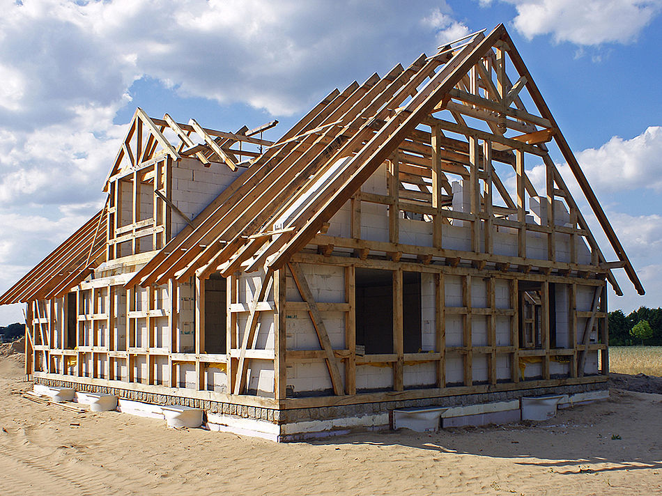

wir überlegen, ein Fachwerkhaus bauen zu lassen.
Allerdings wird es als eher unangenehm empfunden, dass die heutigen Energiesparverordnungen eine Isolierung erfordern, die das Fachwerk der Gebäudehülle verbergen - und dann noch oft mit Rigips, bestenfalls Fermacell.
Macht es denn nicht Sinn, innen massiv zu bauen, z. B. mit Kalksandsein?
Oder wird das "zu teuer"?

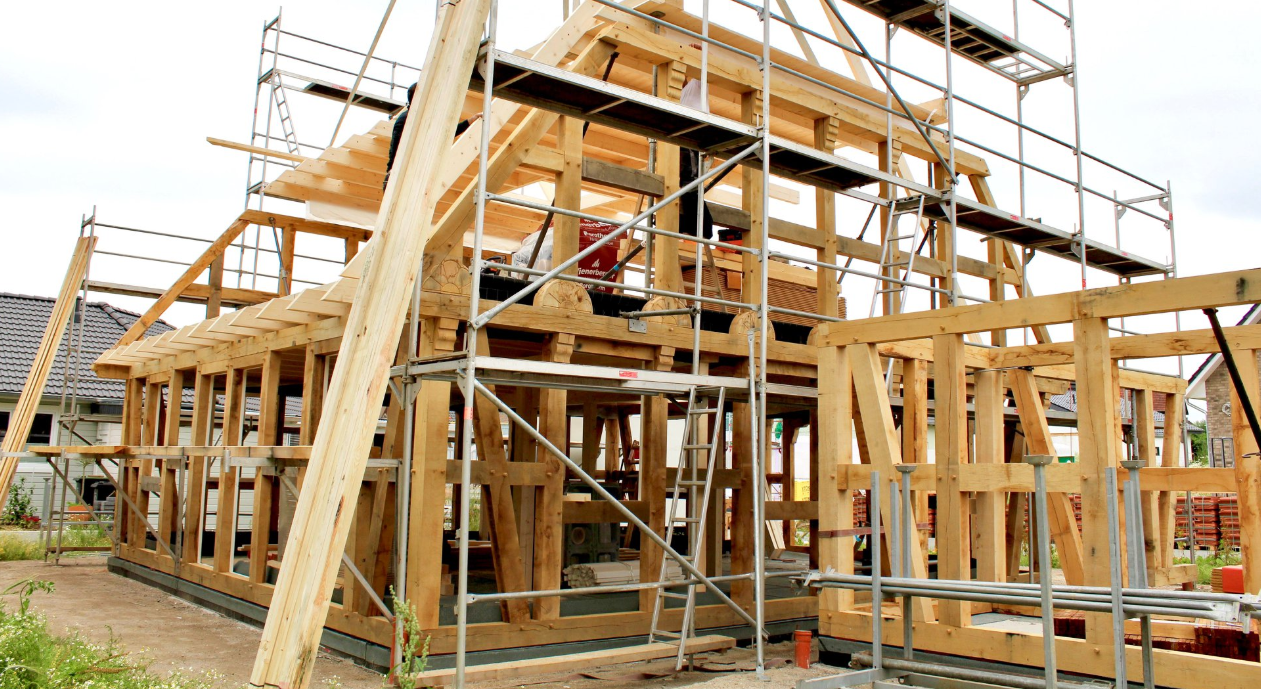

05.12.19 10:54
PS:
hier noch das zum Thread passende Foto:
Rohbau eines Holzhauses mit sichtbarer Dachkonstruktion aus Balken auf Sandboden.
05.12.19 11:17
Hat mit einem alten, bewährten Fachwerkhaus nicht viel zu tun. Ist ehr ein Look-a-Like.

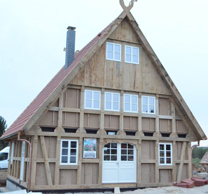

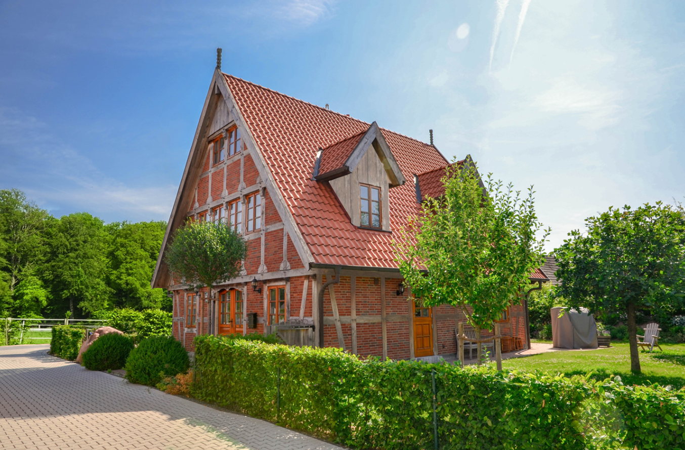

05.12.19 16:07
Ach das gibt es im Raum Osnabrück auch. Ob das Jetzt "echt" oder lookalike ist, vermag ich nicht zu sagen. Die Firma hier schreibt sich auf die Fahnen traditionell zu bauen mit Holznägeln usw. Ist halt eine Nische für Menschen, die so etwas wollen, aber nichts sanieren mögen.
Wir hatten uns das mal grob angeguckt. Muss man halt mögen
