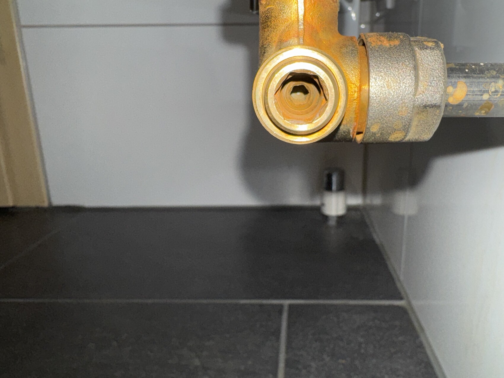

Wie ich schon eingangs geschrieben habe:
„Da der Heizkörper nicht warm wurde, habe ich den Ventilkopf gelöst und den Stift auf Gängigkeit geprüft. Scheint alles normal zu sein, trotzdem habe ich einen Sprühstoß Ballistol draufgegeben.“
Und die Einstellung: siehe Foto
Die Befüllung funktionierte ja auch durch das Öffnen des Ventils…
Nahaufnahme eines verrosteten Messingbauteils mit orangefarbener Dichtung und zentraler Schraubachse.
Rol_Rom
07.12.24 16:59
Ich könnte mir selber in den Hintern treten:
Gegenüber des Einlassventils kann man den Rücklauf auch noch absperren, und das hatte ich wohl auch zugedreht.
Ich danke dir aber für deine Bemühungen!
