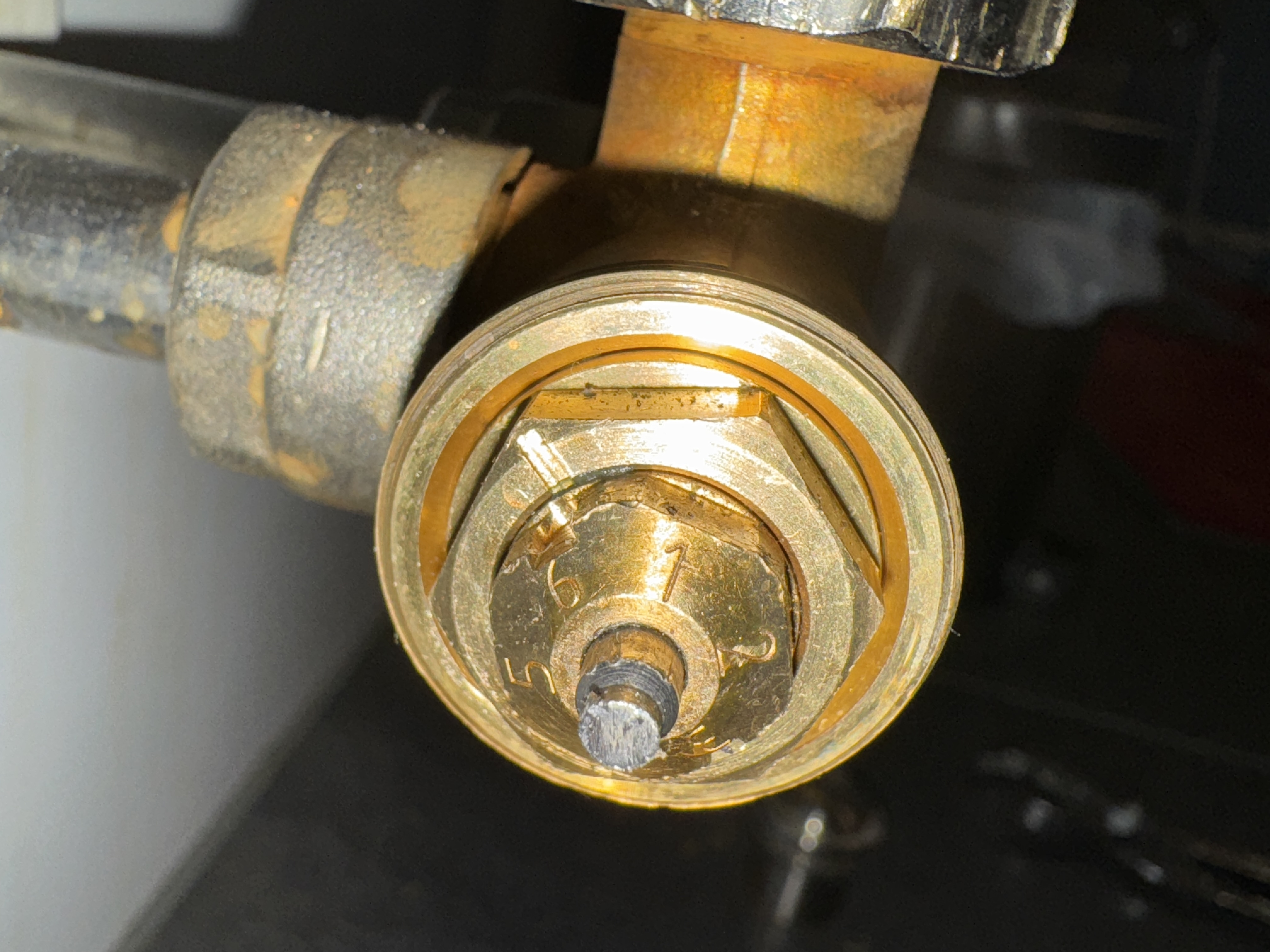

Jesse Custer 07.12.2024 13:01
Dacht' ich's mir doch.
Also, wenn Du das Thermostat runternimmst, kuckt ja der Pin raus - damit steuert Dein Thermostat quasi die Reaktion auf die bei ihm eingestellte Temperaturstufe.
Darunter sitzt aber das eigentliche Heizkörperventil, sprich die Einstellung, wieviel Volumenstrom überhaupt durchkommt.
Gib mal in einer wie auch immer gearteten Suchmaschine "Hydraulischen Abgleich selber machen" ein - da siehst Du dann das eigentliche Ventil, welches UNTER dem Thermostat sitzt. Das wird wahrscheinlich komplett zu sein... ist aktuell häufig rot und hat Zahlen drauf... einfach mal höher drehen.
Allerdings: nicht zu brutal - das beeinflusst natürlich auch den Durchfluss im restlichen Haus!
Rol_Rom 07.12.2024 16:44
Wie ich schon eingangs geschrieben habe:
„Da der Heizkörper nicht warm wurde, habe ich den Ventilkopf gelöst und den Stift auf Gängigkeit geprüft. Scheint alles normal zu sein, trotzdem habe ich einen Sprühstoß Ballistol draufgegeben.“
Und die Einstellung: siehe Foto
Die Befüllung funktionierte ja auch durch das Öffnen des Ventils…

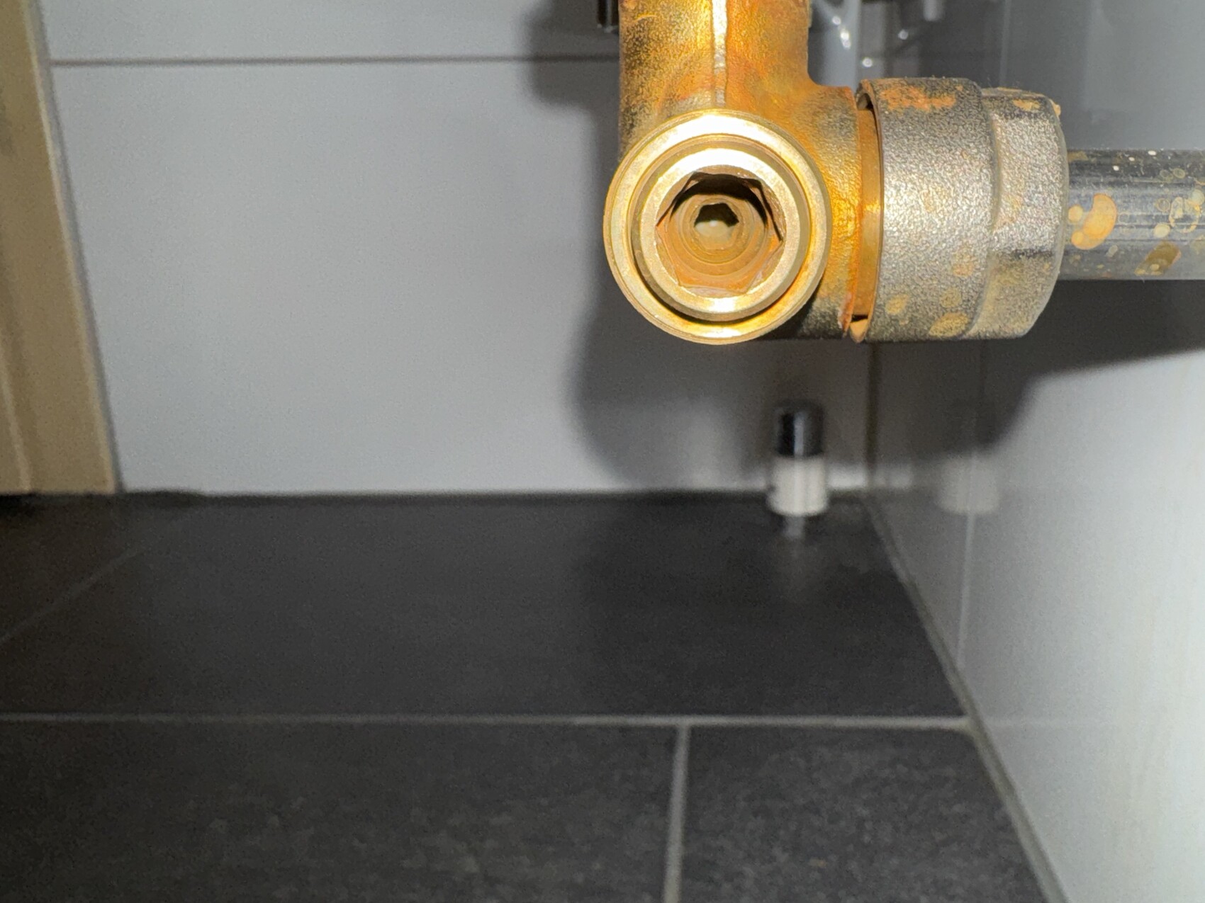

Rol_Rom 07.12.2024 16:59
Ich könnte mir selber in den Hintern treten:
Gegenüber des Einlassventils kann man den Rücklauf auch noch absperren, und das hatte ich wohl auch zugedreht.
Ich danke dir aber für deine Bemühungen!
