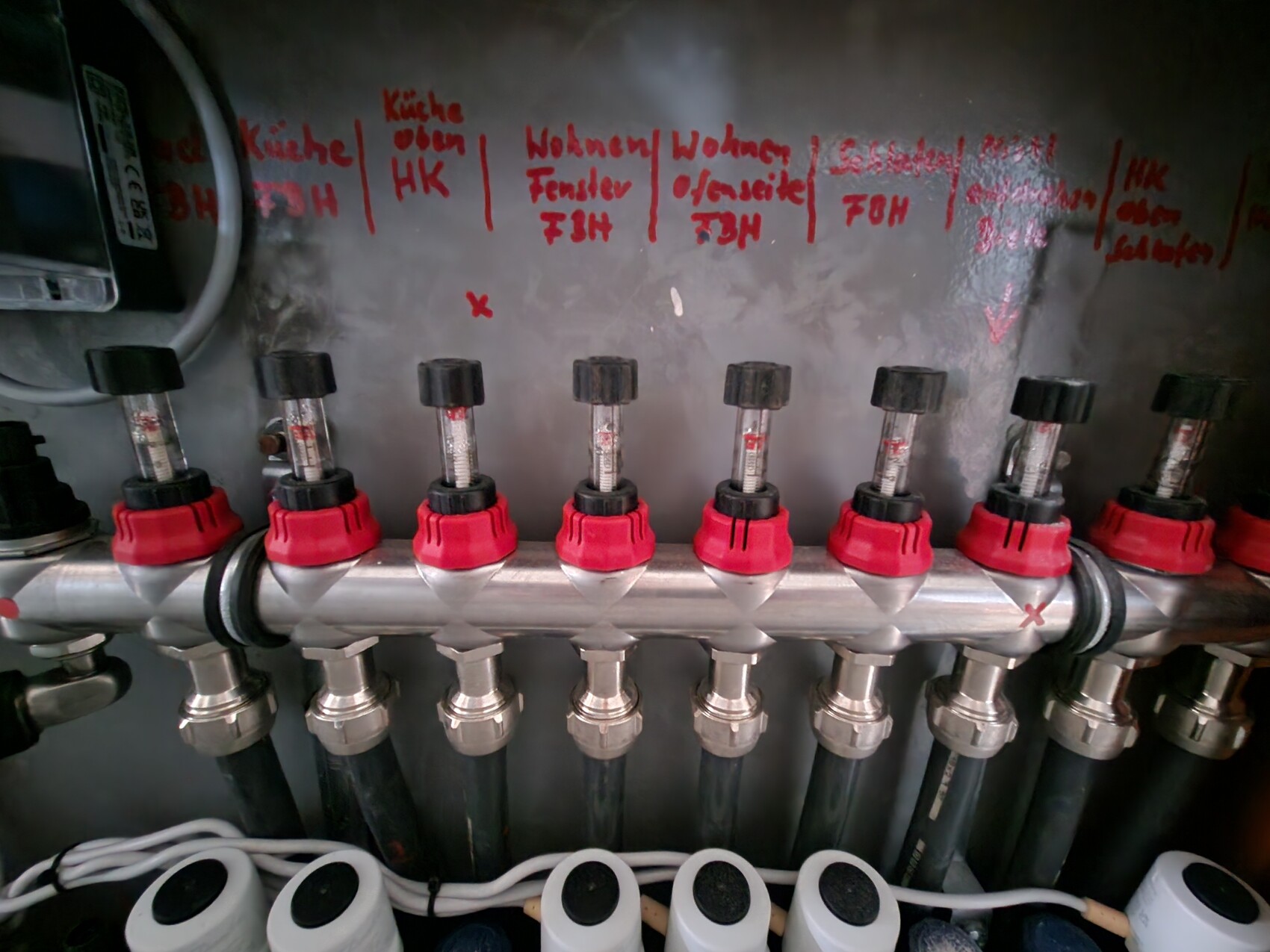

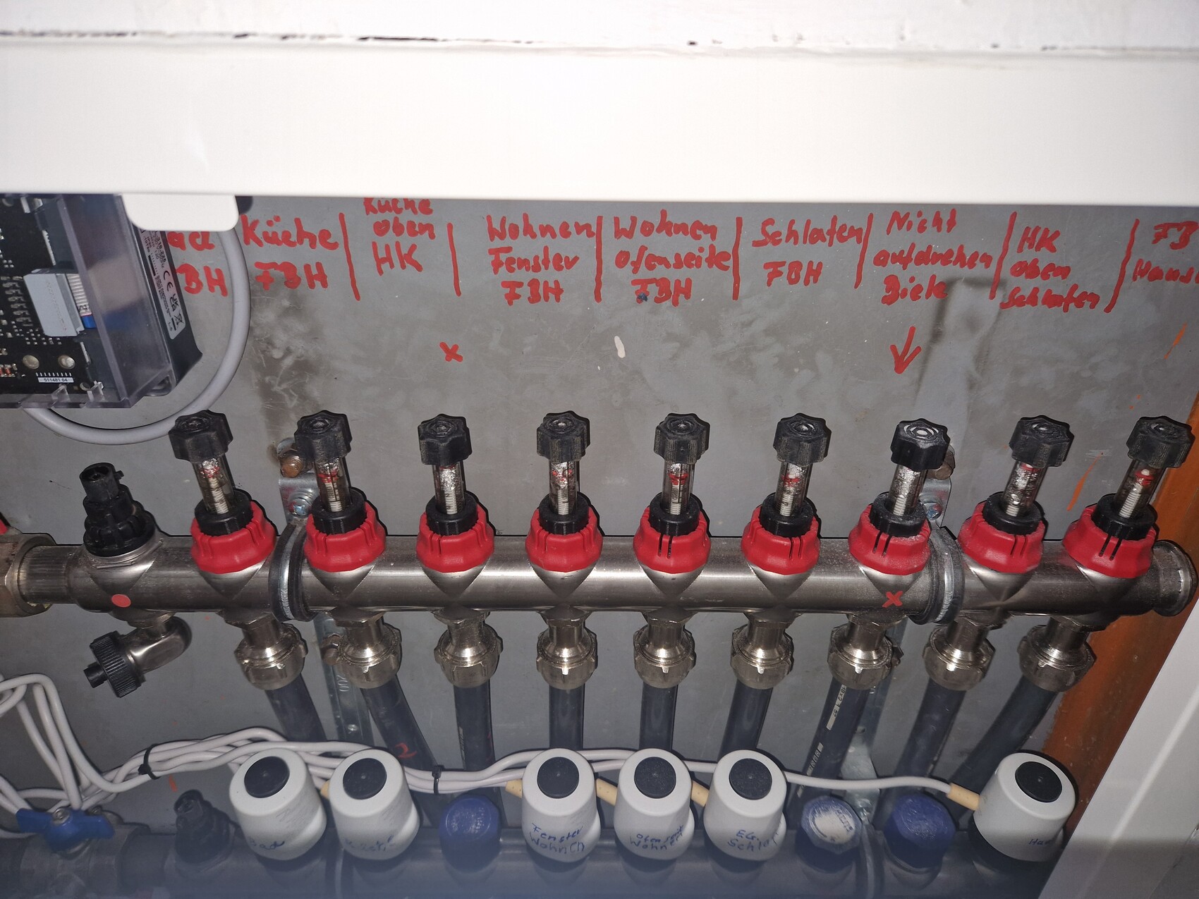

Vielen Dank fuer die ganzen rueckmeldungen! Jetzt bin ich leider gerade unterwegs, aber sowohl komforttemperatur als auch eco sind auf 30grad eingestellt. Anbei auch das Bild vom Verteiler. Alle scheinen zu arbeiten. Mir wurde gesagt wenn die Schwimmer oben sind, ist ausgeschaltet. In der oberen Wohnung SOLL ausgeschaltet sein. Daher sind 3 Schwimmer oben. Der Rest ist in der Mitte und meines Erachtens normal. Es ist wieder so, dass wir tagsüber 16,5 jetzt haben und abends schaffen wir es mal auf 18. Aber nach oben kommen wir nicht.

Welches Baujahr, Dämmung, usw. hat das Haus denn überhaupt?
Lese nur, dass die Heizung neu ist.
Klingt auch so als wäre eine Nachtabsenkung aktiv, wenn es Nachts auskühlt und tagsüber warm wird.
