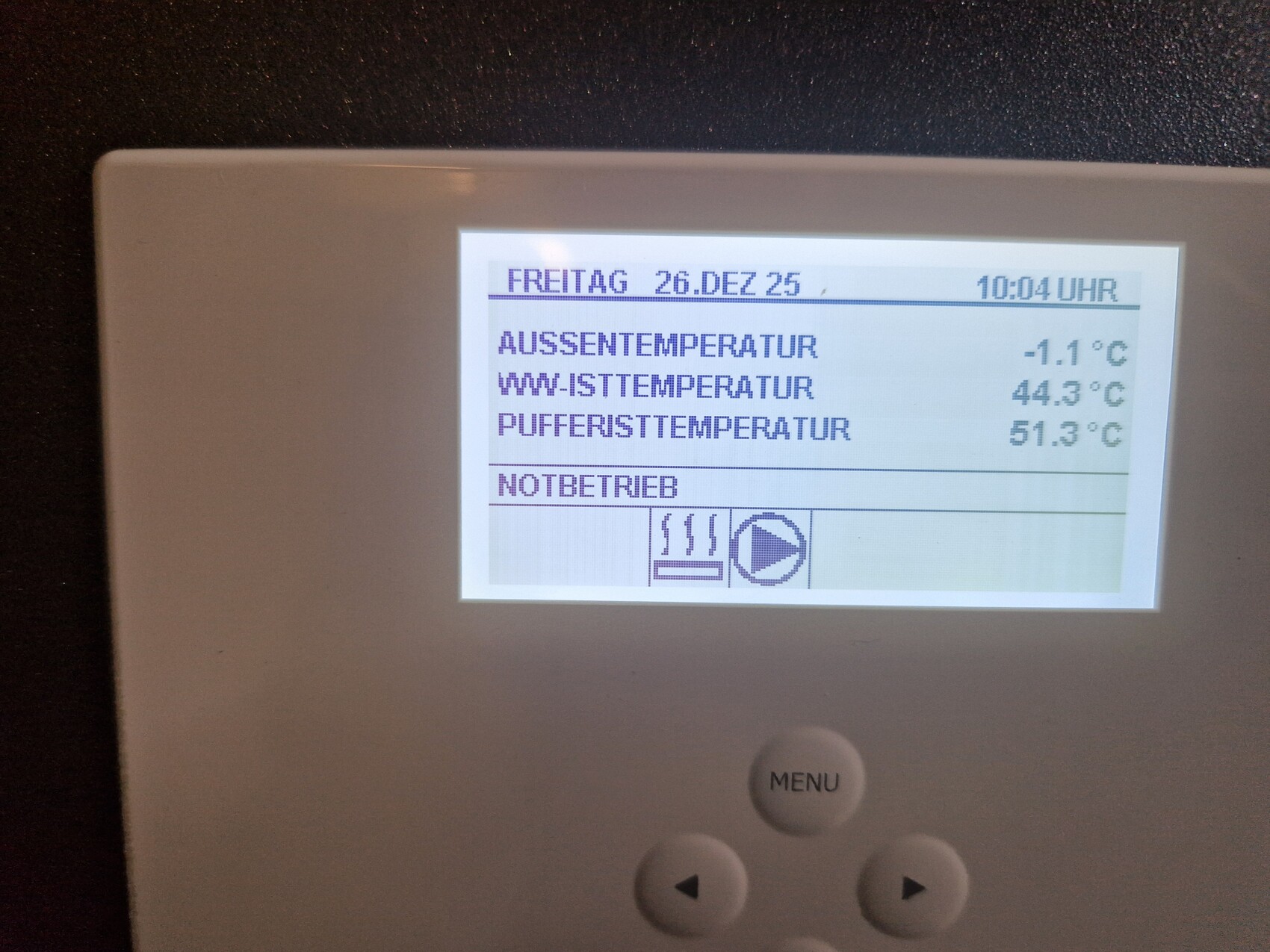

Hallo, ich habe ein riesen Problem. Wir haben letzte Woche eine neue wärmepumpe einbauen lassen und sind letztes Wochenende in unser Haus eingezogen (Einfamilienhaus). Leider bringen wir nicht mehr wie 17grad ins Haus 🙁(( es ist saukalt und egal was ich ändere, es bringt rein garnichts. Kann mich irgendjemand hier anweisen wie ich das einstelle, dass wir hier mal 20 grad reinbekommen oder so? Was stellt ihr denn so ein im Winter dass das passt? Wir haben eine fußbodenheizung und eine Tecalor TTL 10.1 ACS eco falls das was hilft :/ gerne mehr Info auf Anfrage. Unser Techniker ist leider diese Woche nicht erreichbar.

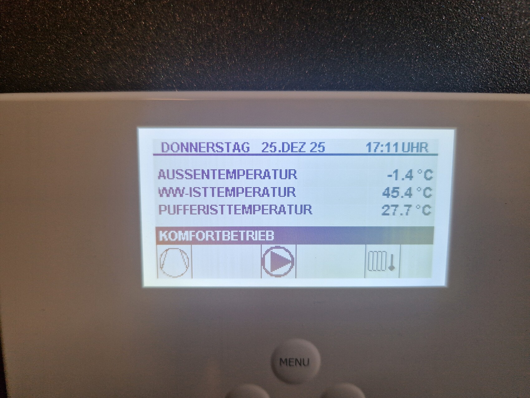

Also diese Icons zeigt es schon an hin und wieder. Aber nur fuer paar Minuten und dann eine gaaaaanze zeitlang nichts. Ich checks gar nicht. Hab jetzt in den not Betrieb schalten koennen am Start Bildschirm ohne Code. Jetzt zeigt es das icon zumindest laenger als 5min mal an.
Thermostatdisplay zeigt Datum, Uhrzeit sowie Innen-, Außen- und Puffertemperatur im Komfortbetrieb

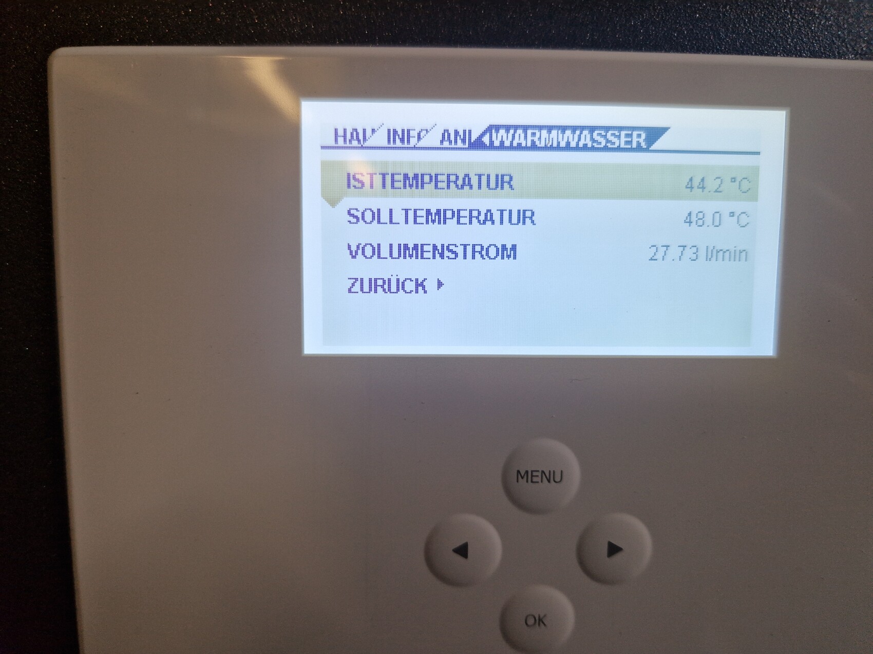

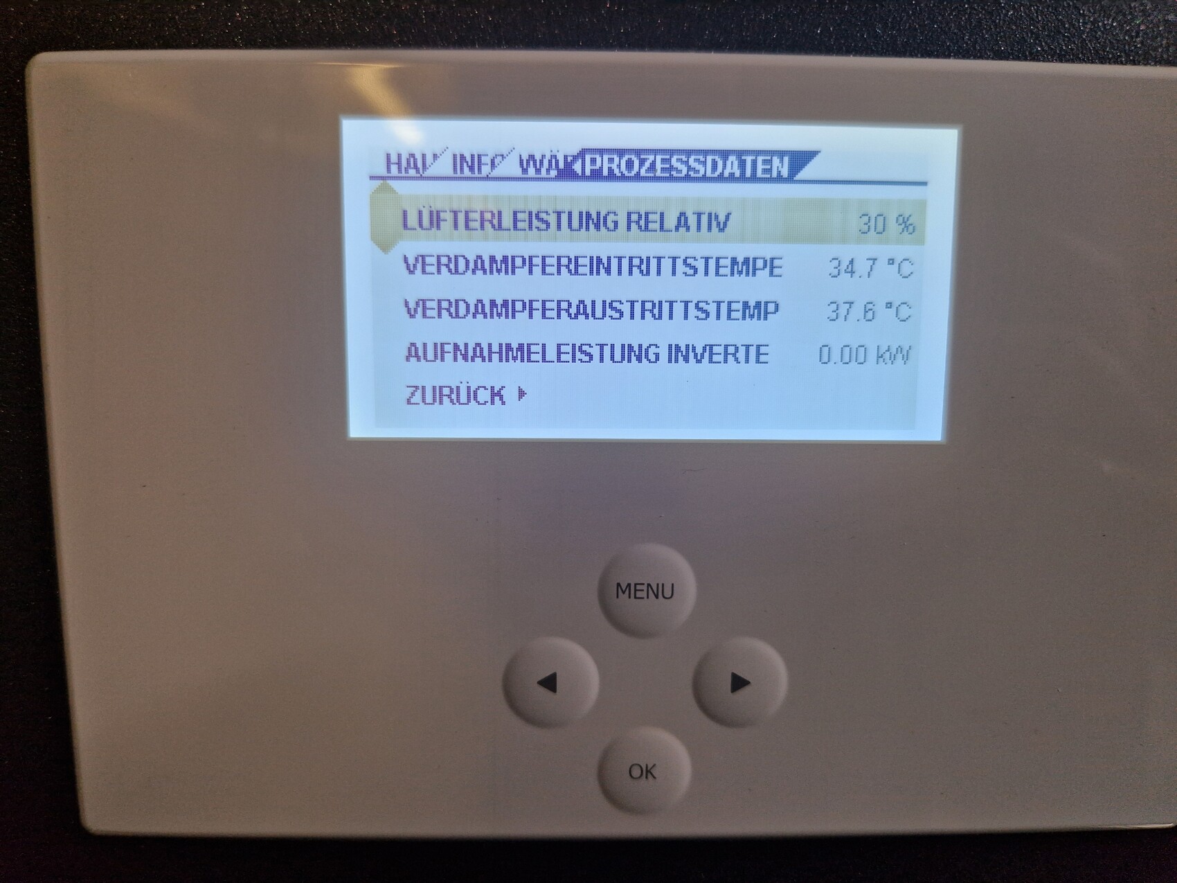

Auf Seite drei habe ich saemtliche Daten gepostet abfotografierter Weise. Vorlauf und ruecklauf und etliche andere. Das Warmwasser funktioniert einwandfrei kurioserweise. Wir koennen wunderbar baden und haben immer warmes Wasser bei der spüle. Nur die Heizung scheint nicht zu gehen.

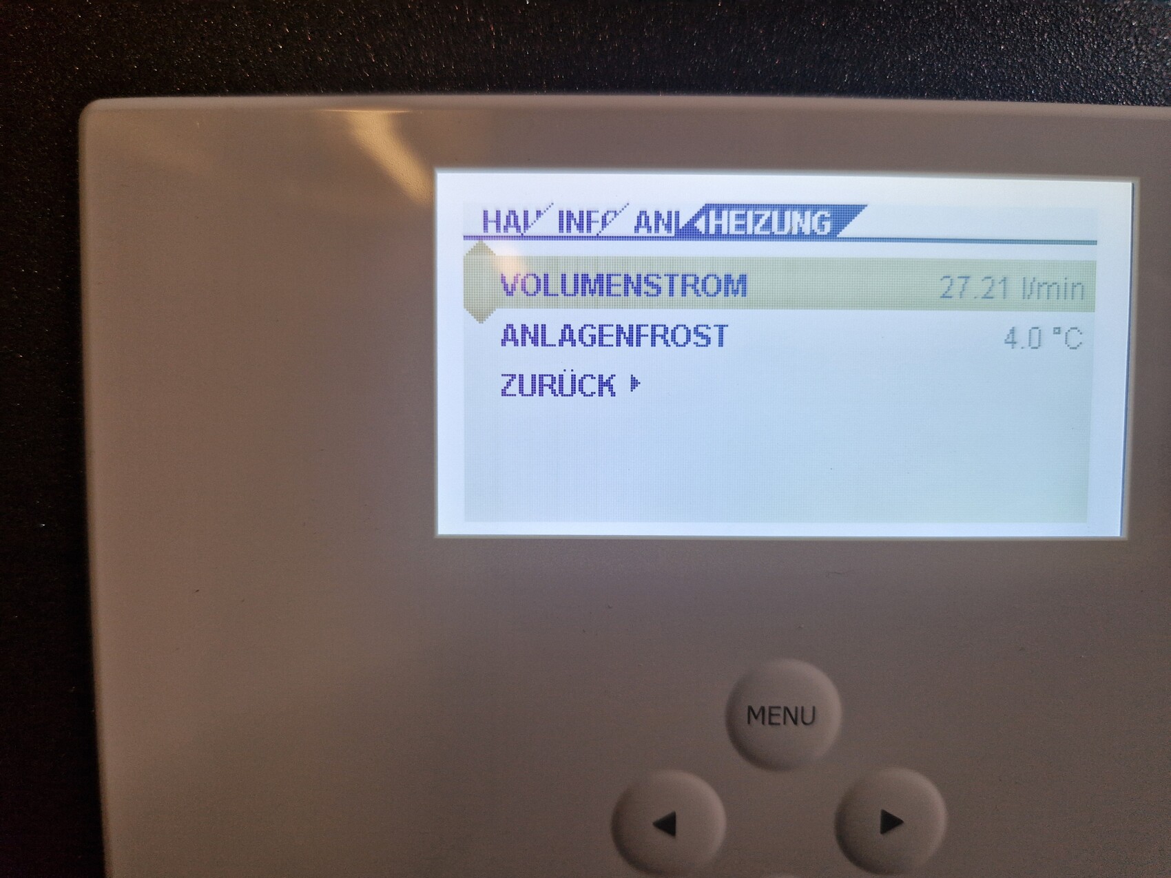

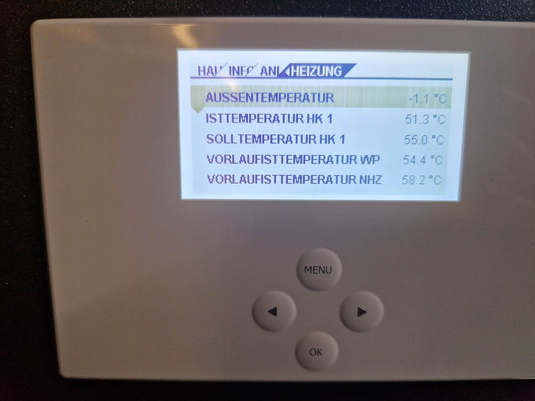

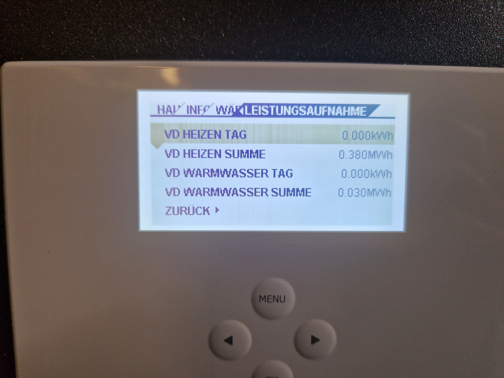

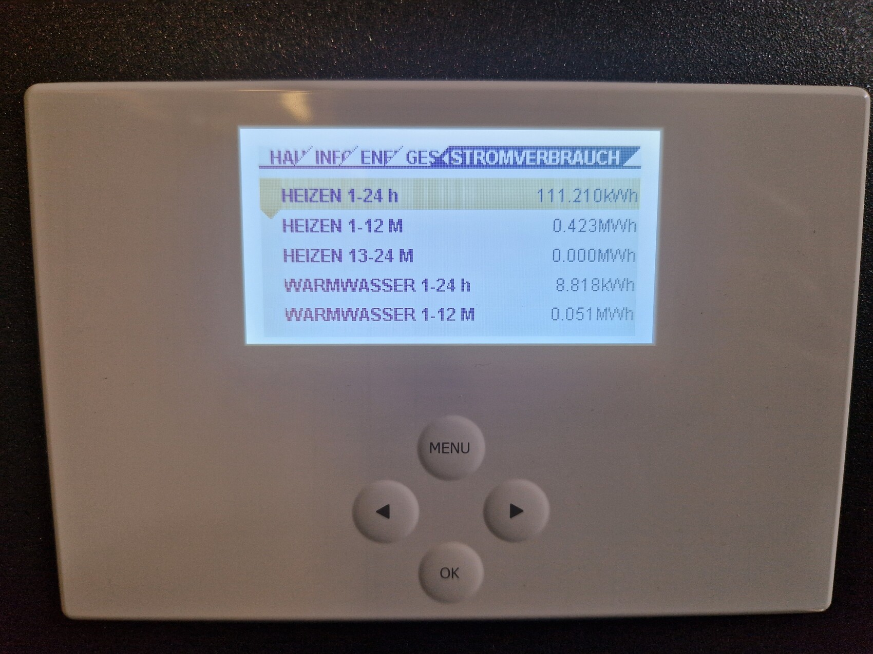

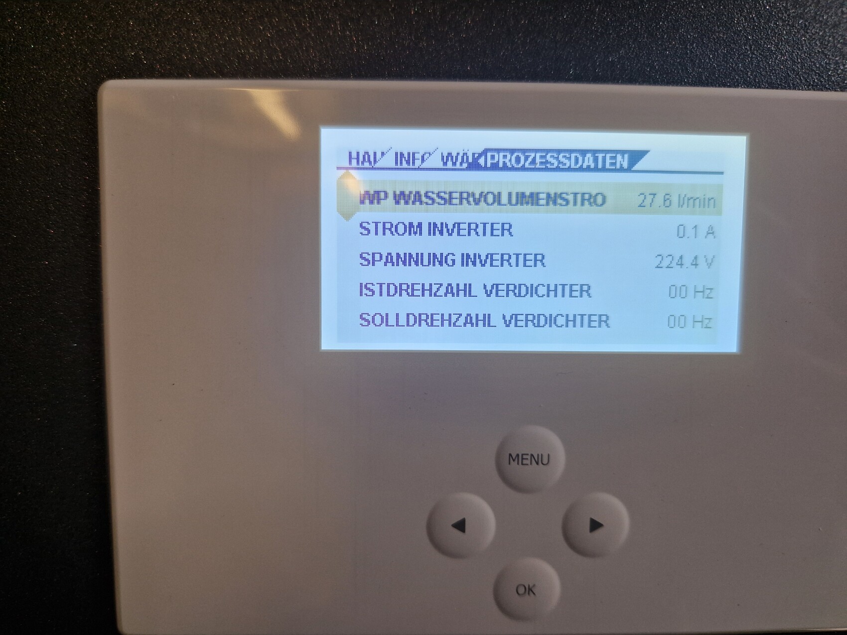

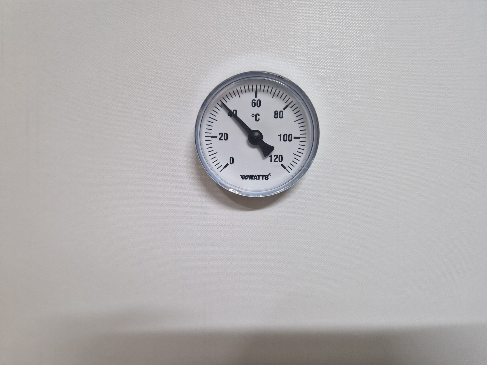

OK. Ich habe nun nochmal einige Bilder im Anhang. Vielleicht hilft das weiter erstmal. Aktuell befindet sich die Anlage im notprogramm. Wodurch wir nun zumindest mal auf 18,8 ueber Nacht gekommen sind.. Keine Ahnung auf wieviel so ein notprogramm heizt.

RotorMotor
26.12.25 10:26
An welcher Stelle werden die Temperaturen auf dem ersten Bild gemessen?
Es sieht nach Vor und Rücklauf aus? Aber vom Heizkreis oder zum Puffer oder noch was anderes?
Wenn das der Heizkreis ist, hast du das Problem gefunden. Spreizung viel zu hoch, Durchfluss zu gering.
Hängt da eine eigene Pumpe dran/vor?
Es scheint auch, dass das Notprogramm mit dem Heizstab heizt.
Dadurch kostet euch ein Tag aktuell ca 40€.
