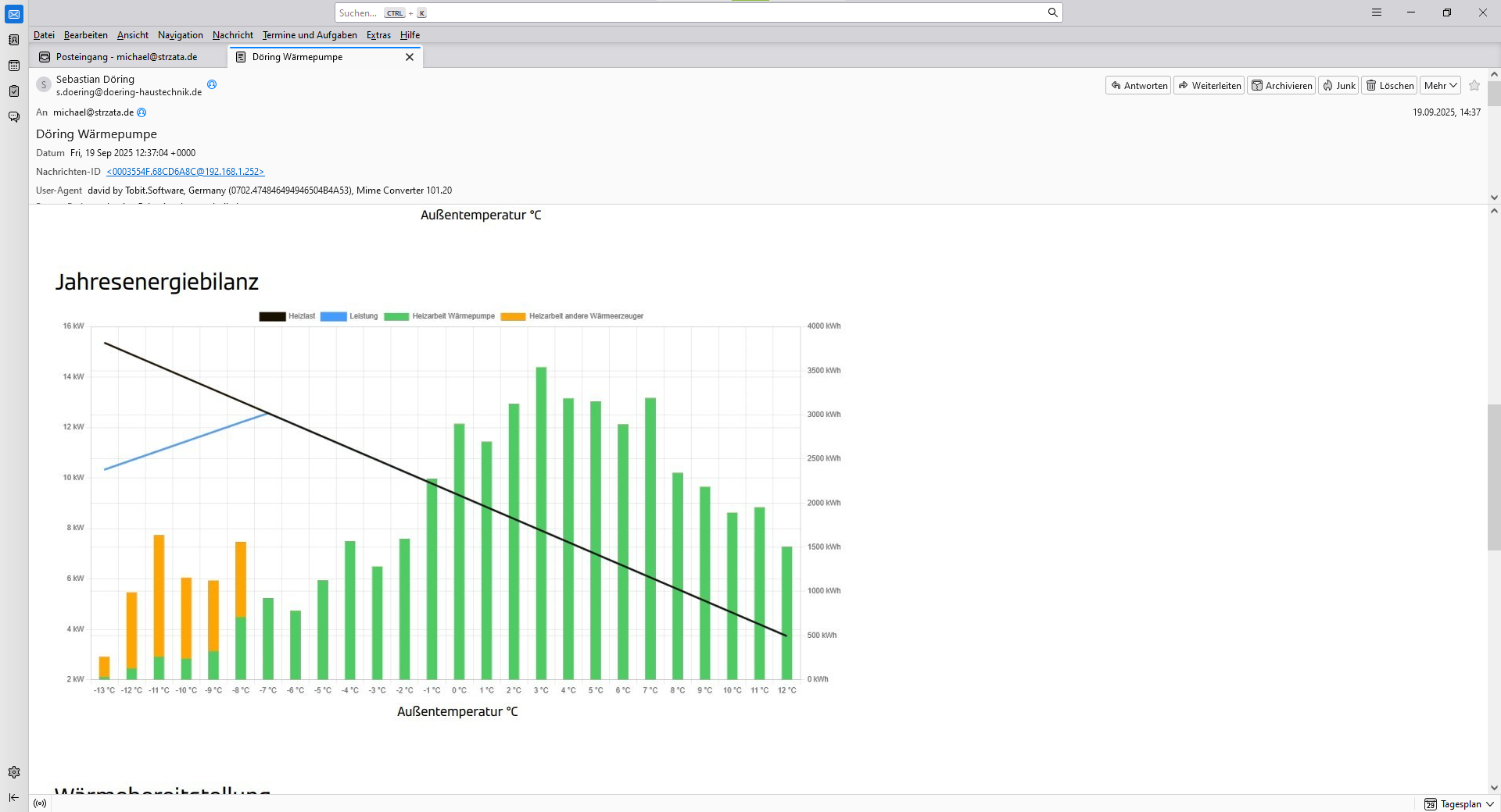

geschätzter Heizbedarf 58.860 kWh
Das passt zum Ölverbrauch, aber nicht zu den 49 W/m².
Was haben die Mitbewerber denn an Heizbedarf und Heizlast angesetzt?
Warum eigentlich zusätzliche Luft-Innengeräte, wenns mit den Heizkörpern schön warm wurde?

Weil die Wärmepumpe zu klein ist
Joedreck
29.09.25 06:05
Bitte lass die Heizlast raumweise vernünftig berechnen. Seit ihr gezwungen jetzt den Öler zu tauschen?
Die angesetzten ~60000 kWh Jahresverbrauch würde heißen, dass die Ölheizung eine 100% Effizienz hatte. Da ich mit einem alten Gerät rechne, rechne ich eher mit 60-70%. Der Rest wird im Schornstein und ggf Keller gelandet sein. Für mich klingt das alles überhaupt nicht seriös und ich empfehle dringend die Bremse reinzubauen und nochmal von vorne zu beginnen.
Nicht 60000 kWh, sondern 6.000 Liter Ölvverbrauch.
Weil mit der Wärmepumpe die Vorlauftemperatur nur 45 bis 50 Grad beträgt, und beim Öl hatte ich manchmal fast 60 Grad drauf.
Deshalb rüstet auch nur ein Dummkopf von Öl auf Wärmepumpe ohne weitere Maßnahmen. Der Clevere tauscht die Heizkörper aus und kommt mit 40-45 Grad Vorlauf aus und wundert sich nicht über hohe Heizkosten, die der Dumme nämlich haben wird 😉
Das ist ungefähr dasselbe. Rechnest Du ernsthaft in Deinem Altbau mit einem COP von 3,5, sind das etwa 17.000kWh Strom. Bei 30 Cent verbleiben gute 5.100€ Heizkosten. 6.000 Liter Öl kosten etwa 500€ mehr. Tausche also hohe Ölkosten gegen hohe Stromkosten.
