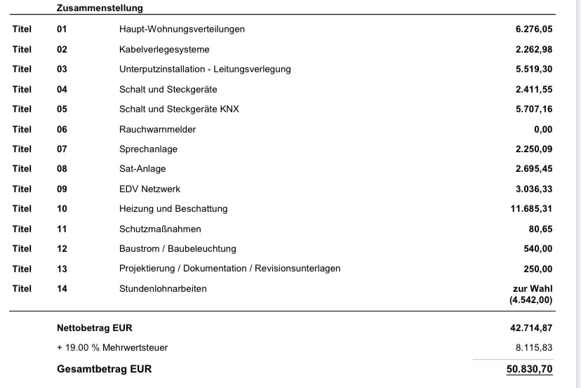

Waren heute beim Elektriker zur vorläufig finalen Besprechung der Planung.. liegen jetzt bei knapp 50.000€

Und was ist bei 50k€ alles dabei ?

Also das Angebot ist rund 30 Seiten lang. Übersicht wäre wie folgt
Kostenliste Posten 01–14 (Bau/Technik); Nettobetrag 42.714,87 EUR; Gesamt 50.830,70 EUR

Wenn du willst, stell Mal das komplette Angebot inkl. Pläne ein, dann kann man da ne Aussage treffen und dir vor allem Vorlauf auch den ein oder anderen Hinweis geben.

Heizung und Beschattung 11k?
Ein paar Kanäle Heizungsaktoren, Jalousieaktoren, Wetterstation und Glastaster sind eigentlich nicht so teuer
Die anderen Positionen sind von der Höhe halbwegs nachvollziehbar.
Edit: Die Sat-Anlage ist auch lächerlich teuer. Wir haben 16 Anschlüsse und sind weit unter 1.000€ geblieben. Allerdings in EL.

Da du keinerlei Details kennst, ist die Aussage eher hinfällig Auf dem Gebiet kann man sehr viel Geld lassen. Und manchen Leuten gefällt der Standard-Jedermann-Glastaster auch nicht und man nimmt was teureres?
