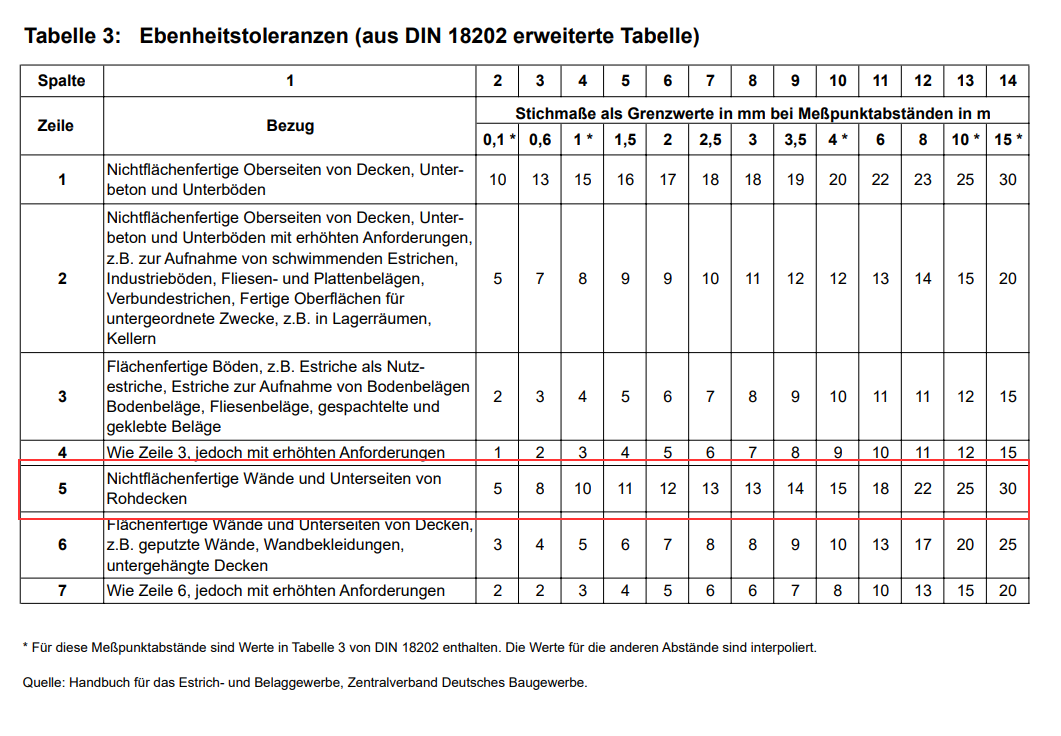

welcher Abschnitt wäre da Relevant? Ich tue mich mit den Fachbegriffen leider etwas schwer
Lumpi_LE
Zeile 3 sind Flächenfertige Böden, da steht bei 4m ein Grenzwert von 1 cm.
Für dein Beispiel mit 0,8 m wären es 3-4 mm.
