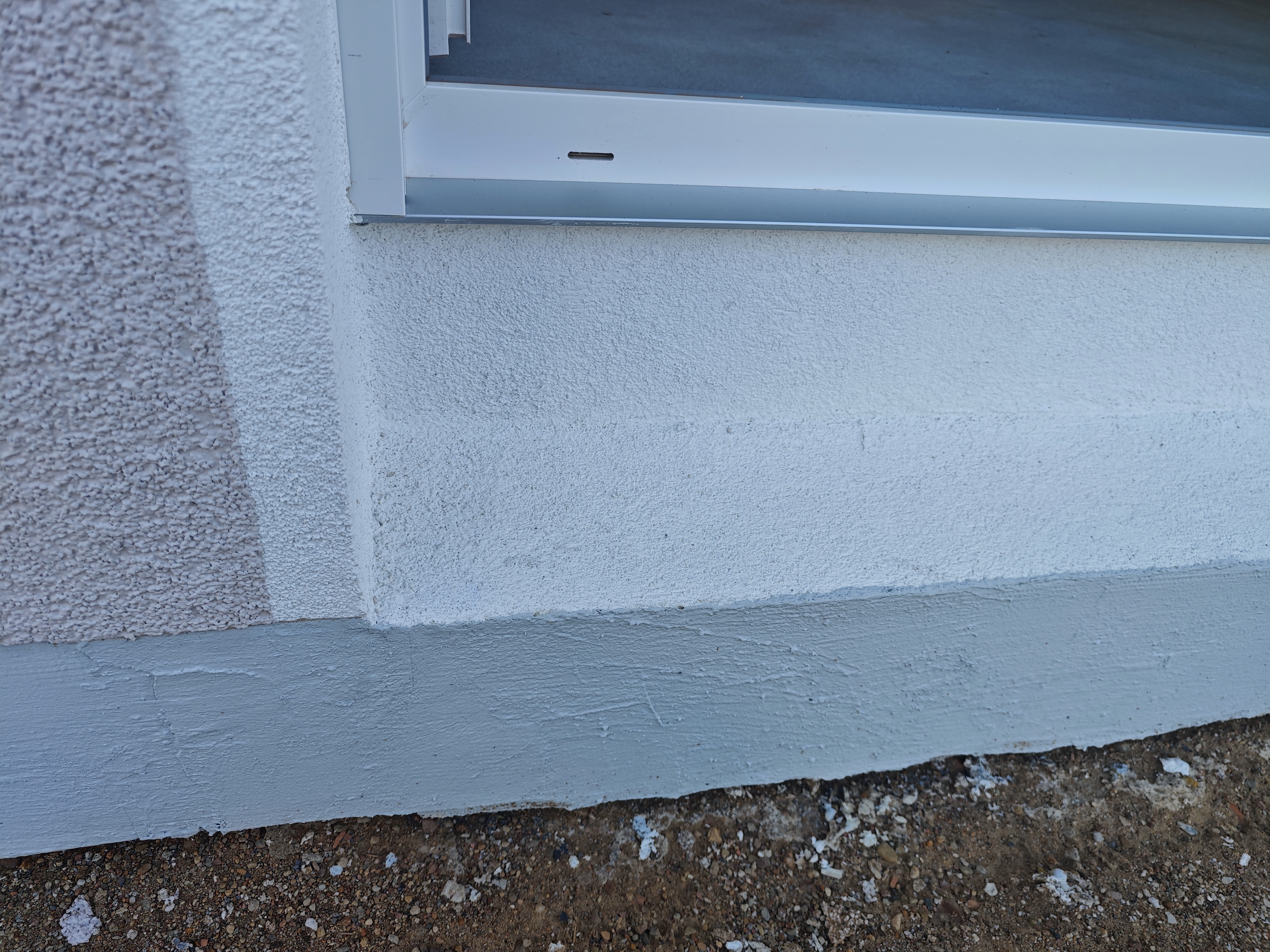

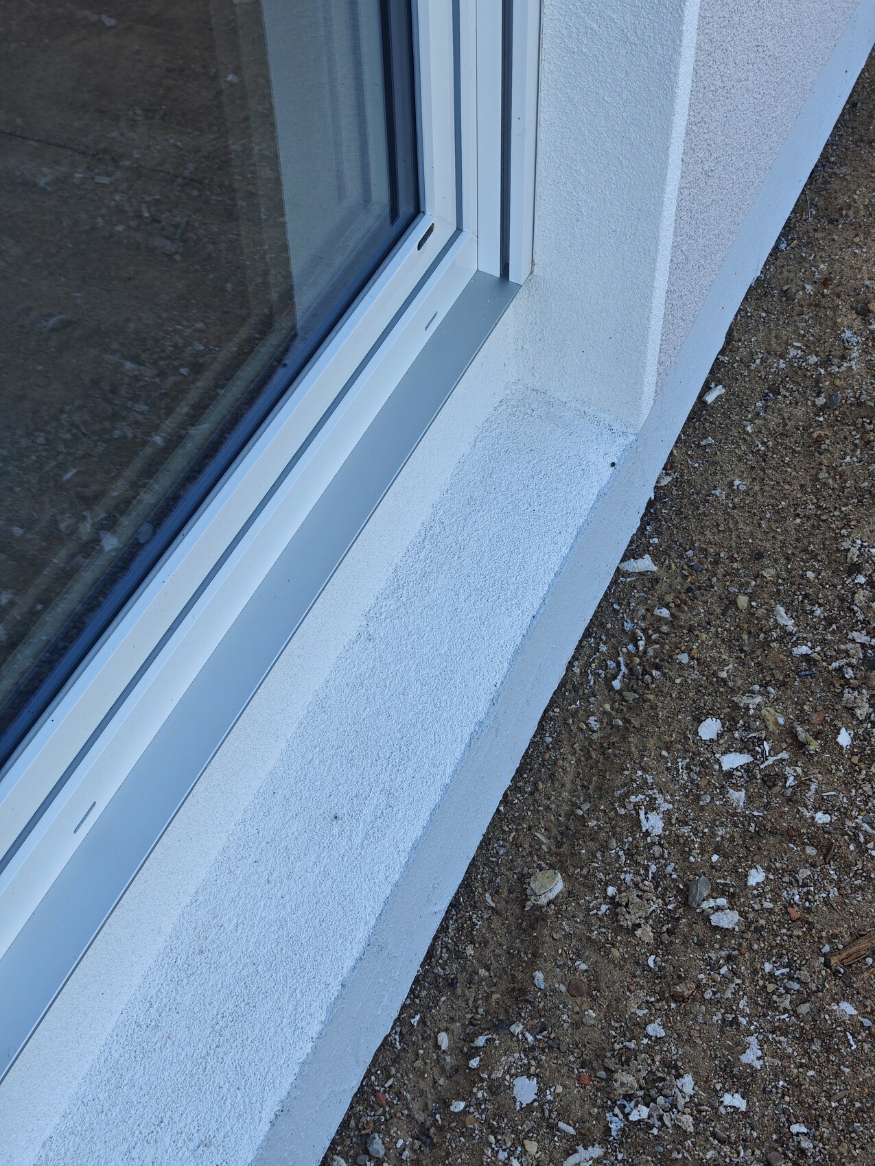

der Bau meines Hauses liegt in den letzten Zügen. Wir haben Ziegel mit WDVS. Im Sockelbereich wurde entsprechend zugelassene Dämmung verarbeitet, allerdings haben wir in unseren Unterlagen jetzt gesehen, dass diese nicht trittfest ist.
Wie kann ich an/unter die Terrassentür und Eingangstür nun am besten die Stufe anschließen ohne das WDVS zu beschädigen?
Danke für eure Hilfe!

Danke für den Hinweis zum Konsolenträger, das ist schonmal ein Anhaltspunkt.
An der Terrasse sollten Terrassenplatten ca. 60x60x2cm verlegt werden. Entweder mit 2 Stufen oder mit Ständerlagern. An der Haustür hatten wir zunächst an Blockstufen gedacht.
Eine richtige Planung besteht noch nicht, die Hausübergabe ist erst Ende August. Uns war aber auch nicht bewusst, dass es sich hier um eine problematische Stelle handelt, die man anders ausführen müsste. Zumindest hat uns darauf vorher leider niemand hingewiesen.
