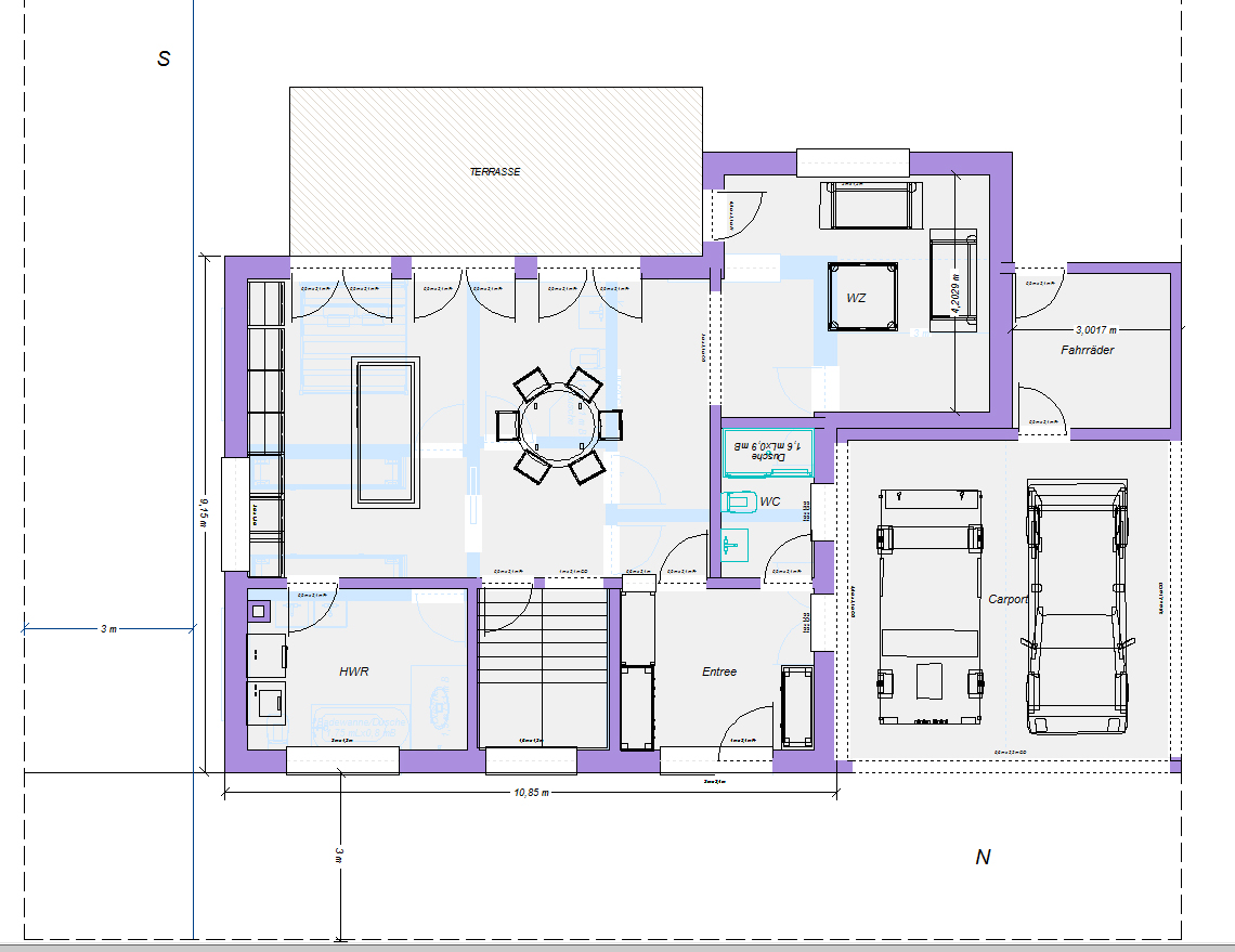

Ja, oder noch mal bissl wild rumzuspringen und alle guten Vorsätze über Bord zu werfen:
Grundriss eines Hauses: Terrasse, Wohn- und Essbereich, Küche, HWR, Entree, WC, Carport.
Grundrissplan eines Hauses mit Küche, Bad, Wohnzimmer und Garage
Zweistöckiges Haus mit offener Doppelgarage; rote und blaue Autos parken, Balkon.
Zweistöckiges, graues Haus mit Terrasse, großen Glasfenstern und Eingangstür
kbt0924.11.19 15:52

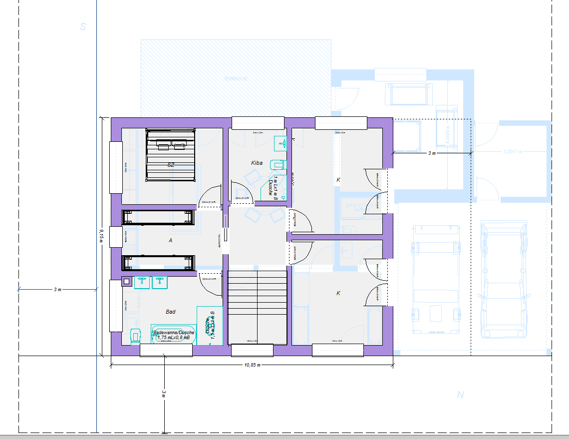

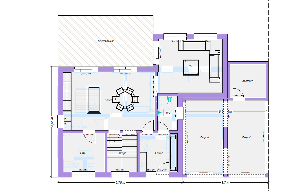

Den Plan wiederum finde ich gut @kaho674 und, je öfter ich ihn ansehe, desto besser

kbt09 schrieb:
Den Plan wiederum finde ich gut ...
Ein paar cm kann man noch sparen, wenn man das Carport überbaut. Terrasse allerdings nur für 1 Kind zugänglich. Dafür sitzt man geschützter Richtung Garten.
Grundriss eines Hauses mit Terrasse, Esszimmer, Küche, HWR, Entrée, Treppe, Wohnzimmer, WC, Carport.
Grundriss eines Hauses mit mehreren Zimmern, Treppe, Küche, Bad und Terrasse
Zweistöckiges Haus mit Carport; roter und blauer Wagen stehen in offenen Garagenboxen.
Zweistöckiges Haus mit grauer Fassade, schwarzem Dach, Balkon links und Terrasse vorne.

kbt0924.11.19 23:09
In der zweiten Variante wird aber in aller Regel Dachterrasse=Balkon gar nicht möglich sein, weil dort auch 3 m Randabstand einzuhalten sind.
kaho67425.11.19 06:45
In dieser Variante ist Dachterrasse wie gesagt nur für das planobere Kinderzimmer Richtung Garten geplant.
