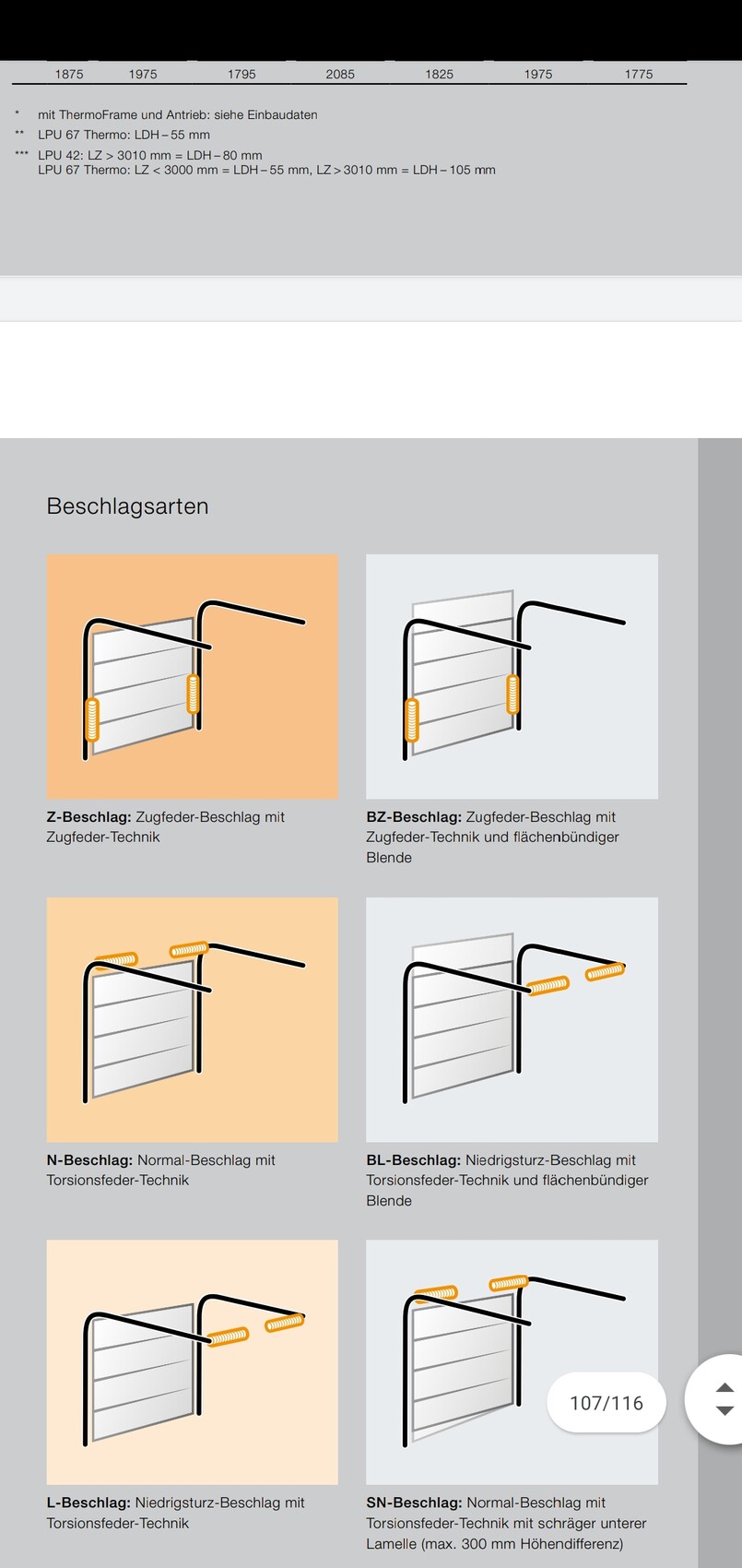

ᐅ Neubau einer Doppelgarage wie hoch muss der Sturz für das Garagentor??

Bei uns ist das Tor auch hinter der Öffnung, es geht ja nur darum wieviel Platz du hast von der Unterkante des Sturz bis zur Decke.
Willst du echt die Federn an der Seite?
Übersicht über Türbeschläge mit Diagrammen: Z-, BZ-, N-, BL-, L- und SN-Beschläge.
Bleib bei n Beschlag da brauchst du aber mindesten 210mm bis maximal 300mm

Sorry meine den L-Beschlag ... der braucht nur 11,5cm bis Decke..
Bei mir steht das Tor nur hinter dem Verblender. Nicht hinterm Kalksandstein...
tomtom7922.06.20 23:02
So dann hast es ja.
2125 + 115
Aber so viel ich in Errinerung habe ist der L beschlag teurer, frag nach du hast es in der Hand.
Und 2.2 Meter Raumhöhe ist auch nicht so hoch.

Meine Raumhöhe ist 2.55m nur für das Tor brauche ich den Anschlag... schreibst du mir eine Nachricht.. dann können wir da Texten..
